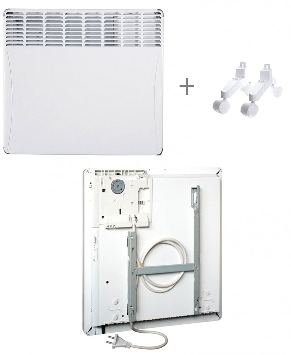

Что собой представляют конвекторы
В отличие от масляных радиаторов и подобных приборов, конвекторы нагревают воздух не только непосредственно вокруг себя, а во всем помещении за счет конвекции – цикличного перемещения холодных и теплых воздушных масс. Холодный воздух снизу поступает в прибор через нижнюю решетку, нагревается, проходя через ТЭН, выходит через верхнюю решетку и поднимается к потолку, остыв, опять опускается и попадает в нагреватель. В некоторых моделях также установлен вентилятор, принудительно ускоряющий процесс циркуляции.
Устройство
В основе конвектора – нагревательный элемент (ТЭН) трубчатого, игольчатого или монолитного типа, расположенный в нижней части алюминиевого или стального корпуса. Несмотря на то, что сам ТЭН может раскаляться и выше 100⁰ С, максимальная температура корпуса 60⁰С – горячо, но ожогами не грозит. Такая особенность значительно расширяет сферу применения: даже стены из бруса или бревна – не препятствие для монтажа обогревателя. Настройка прибора и управление осуществляется посредством механического регулятора или электронного дисплея, механический вариант менее надежен, но дешевле, электроника дороже, но совершеннее.
Для конвекторов характерен максимальный коэффициент полезного действия (около 100 %), что объясняется прямым нагревом воздуха без промежуточной траты энергии на нагрев теплоносителя.

Еще одним достоинством приборов является универсальность – они бывают настенные, напольные и даже встраиваемые. Последние менее популярны и используются чаще всего для создания тепловой завесы над входом или панорамными окнами. Некоторые модели настенных конвекторов могут функционировать как напольные, если докупить и смонтировать ножки. Выпускают и миниатюрные, плинтусные обогреватели, высота которых в районе 15 см. Независимо от разновидности, все современные конвекторы имеют презентабельный внешний вид, встречаются даже оригинальные, черные устройства, но основная масса все же белого цвета. Самая распространенная форма – тонкая, гладкая панель в виде прямоугольника с прямыми, скошенными или закругленными углами. Расположение механического реле или дисплея зависит от производителя.
Установка и эксплуатация
Привлекает потребителей не только высокий КПД, большой выбор модификаций и декоративность, но и простота установки и обслуживания. Даже настенные приборы не требуют штробления стен и глобальных преобразований, а крепятся на обычные кронштейны, напольные и вовсе можно передвигать по всему дому.
Из-за особенностей воздухозабора не рекомендуется вешать конвекторы слишком низко, если только это не специальная модель для панорамных окон. В первую очередь, это повлечет лишние расходы.
