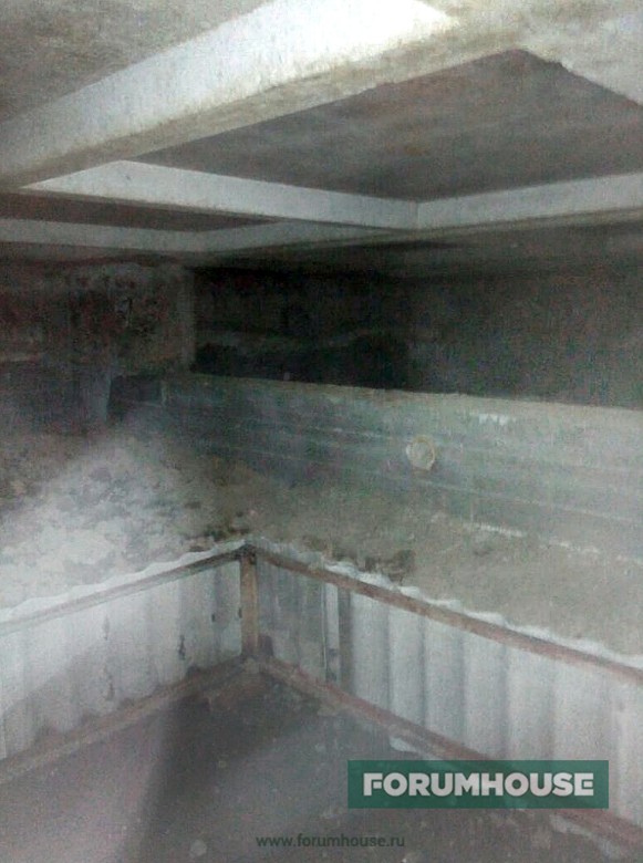

Перед установкой блоков Андрей выкопал погреб – 2,5x2 м, высотой в полный рост, по периметру двойная металлическая рама (сварная), в качестве ограждения – два слоя шифера и земляная засыпка.

В качестве утеплителя выбрал ПСБ-25, толщиной 10 см, на пол второго этажа и перекрытия первого (утеплял из подвала) использовал ПСБ-15. Благодаря цокольному этажу – никаких проблем с утеплением снизу и проведением коммуникаций. Как и запланировал, ушло 20 мᶟ утеплителя. Отопление в доме пока электрическое, коробка хорошо держит тепло, несмотря на усиливающиеся морозы. На данный момент в дом заведена вода, установлена ванная и раковина на кухне, в санузле портативный биотуалет, чтобы по морозам не бегать на улицу.
