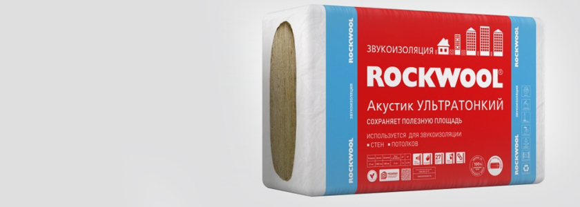

Чтобы отдохнуть без аккомпанемента, вам больше не нужно идти на компромисс. На предновогодней пресс-конференции «Теплый прием» 7 декабря 2016 года компания ROCKWOOL в представила новое решение для звукопоглощения – Акустик УЛЬТРАТОНКИЙ. Его толщина – всего 27 мм - максимально сохраняет полезное пространство помещения.
Новинка обладает оптимальным соотношением плотности и толщины, что позволяет продукту наиболее эффективно выполнять функцию звукопоглощения в самых малогабаритных квартирах и офисах.При этом материал из негорючей каменной ваты абсолютно безопасен и может применяться в детских комнатах и медицинских кабинетах.
Испытания подтвердили: Акустик УЛЬТРАТОНКИЙ прекрасно справляется с поглощением воздушного шума, а именно - звуков на высоких и средних частотах – это, например, лай собаки, человеческая речь или музыка.

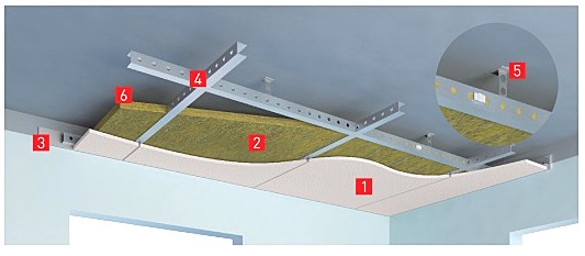

Звукоизоляция потолка:
  1. Облицовочная панель (гипсокартон).
  2. Плиты ROCKWOOL Акустик УЛЬТРАТОНКИЙ.
  3. Уплотнительная лента ROCKWOOL.
  4. Несущий профиль.
  5. Подвес с виброизоляционной подкладкой.
  6. Воздушный зазор.
