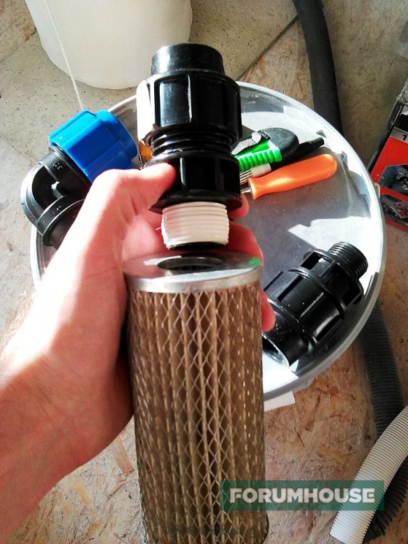

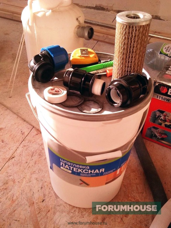

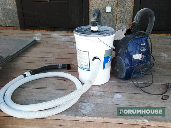

zalman3000Участник FORUMHOUSE
Мой первый циклон вышел из строя, и я решил изготовить новый. На всё про всё ушло 20 минут. Чтобы его сделать, я взял использованное ведро из-под шпаклевки и соединяющие фитинги для полиэтиленовых труб. Они и держаться лучше, и закручиваются быстро, обеспечивая герметичность узла.
В качестве фильтрующего элемента использовался масляный фильтр от «Москвича».
Вот  что получилось в итоге.

ArtBern. гофру от циклона до пылесоса лучше поменять на гладкий ВНУТРИ шланг, будет значительно тище а тянуть будет лучше
zalman3000, фильтрующий элемент - лишний. он сильно снижает производительность системы по воздуху. Кроме того чтобы работал именно ЦИКЛОН. вход в циклон должен располагаться по касательной к окружности. тогда внутри закручивается воздушный поток и происходит его разделение (сепарация) на воздух и собственно мусор
