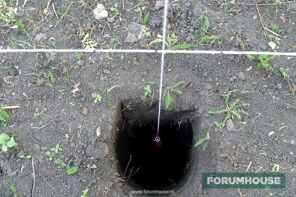

Alano
Маркером отмечаем места пересечения шнурок по углам. Это позволит поправить шнурку, если она сдвинется. Затем ставим маркером на шнурке три точки - центр бруса и его грани. По этим отметкам выравниваем столбы. Далее отвесом, через центральную метку, проецируем на землю точку — место для бурения отверстий под столбы, сместив отметку внутрь на 7.5 см, чтобы попасть в центр.
После пробного бурения выяснилось, что брус в шурф входит впритык, а ещё предстоит его бетонирование.

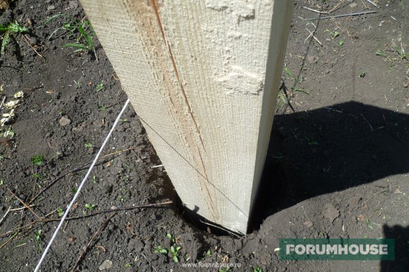

Alano

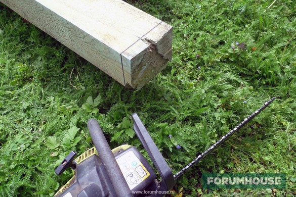

Я бурил землю на глубину 1200 мм и подрезал стенки лопатой, чтобы получить внизу расширение. Излишки грунта извлекал буром. Затем утрамбовал грунт брусом, залил на дно шурфа бетон, около 200-300 мм. Далее установил столбы, выровнял их, зафиксировал и полностью забетонировал.
Концы столбов в конструкции, которые будут бетонироваться, торцуются бензопилой. Они должны обрабатываться антисептиком и для прочности дополнительно промазываться отработкой.
В этой статье рассказывается, как своими руками сделать ручной бур.

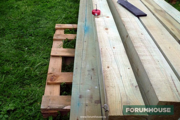

Чтобы в одиночку поднять брус, а при опускании его в яму не разворотить её стенки, ставим подпорную доску толщиной 2.5 см. Поднимаем столб, упирая его в доску.
И ещё одна рекомендация от Alano — т.к. пиломатериал может быть кривой, перед установкой столбов с помощью шнурки проверяем геометрию бруса.
 Самый ровный брус ставим по углам и в проёмы двери и ворот.

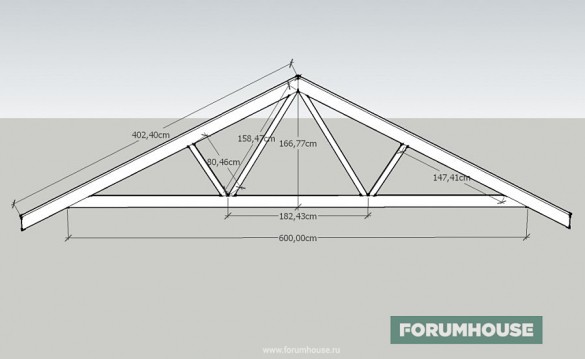

Сделав обвязку бруса, пользователь перешёл к изготовлению стропильной системы в виде ферм, которые собирались на земле.
Фанерные накладки крепились с помощью гвоздей и саморезов.
Шаг установки ферм – 800 мм.

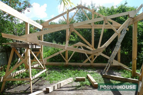

Глядя на фермы, возникает вопрос, как их поднять на высоту и смонтировать в одиночку. Для этого Alano пошел на такую хитрость.
Alano
Я собирал фермы внизу и только потом поднимал их наверх. Делал это так — переворачивал ферму вверх ногами, чтобы она стояла на одной стропильной ноге, а вторую стропильную ногу забрасывал наверх и фиксировал тросом, чтобы она не съехала во время подъема.
Затем противоположную стропильную ногу фермы ставил на козлы, и потом, уже с козел, поднимал её наверх.
Далее при помощи упорной доски ферма временно фиксируется и ставится на место.

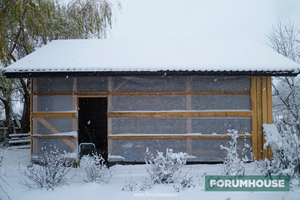

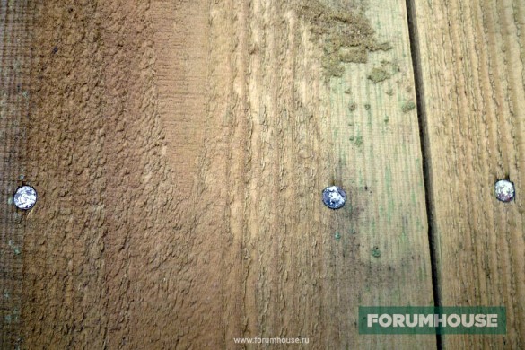

Можно переходить к обшивке стен (внешних) доской, поставленной вертикально, прибивая её к обрешётке, не забыв смонтировать под неё легкую внутреннюю ветро- и гидрозащиту.
Доски прибивались винтовыми оцинкованными гвоздями. На этом этапе выявился один неприятный дефект — спустя месяц шляпки оцинкованных гвоздей заржавели.
По мнению пользователя, это произошло или из-за некачественного материала, или из-за того, что при ударе молотком по шляпке и трении о древесину гвоздя повреждался оцинкованный слой.

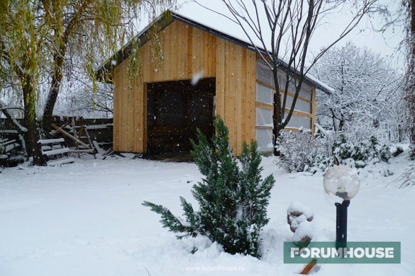

Теперь каркасный гараж приобрёл законченный вид и стал местом для хранения на полу пиломатериалов, верстака и инструментов.
Только одна стена осталась недоделанной, т.к. досок просто не хватило.
В таком виде, как на фото ниже, гараж-хозблок встретил первую зиму 2015 года.
После того как привезли ещё 2 куб. м досок, работа продолжилась. Какой вариант получился у Alano в итоге, хорошо видно на фото ниже.
