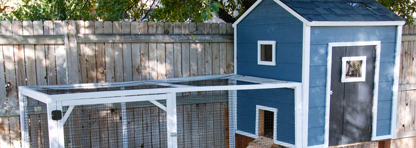

Птичник Andreysakharov коллеги по FORUMHOUSE назвали «первым пятизвездочным курятником в России». При этом нельзя не признать, что в своей работе над этой великолепной постройкой Андрей руководствовался не амбициями, а здравым смыслом, имеющимися в наличии материалами и желанием получить наилучший результат. Его опыт, безусловно, заслуживает изучения.
Итак, переехав за город, Andreysakharov первым делом сформулировал техническое задание к комплексу «куры-курятник», который должен быть:
  • Независим от обогрева и электричества.
  • Способен не менее двух недель работать без участия хозяина.
  • Одна группа кур должна поставлять и яйца, и мясо.
  • Обновление поголовья должно происходить самостоятельно (возможна периодическая замена петуха).
Отсюда вытекали  требования и к постройке:
  • Простая конструкция, позволяющая в одиночку собрать постройку с использованием только простых инструментов и материалов.
  • Хорошее утепление (обогреватели задействуются исключительно в сильные морозы).
  • Помещение с тамбуром для хранения инструмента, воды и корма, удобное для выполнения всех необходимых работ.
Таким образом, было решено строить каркасный птичник на фундаменте из 4 металлических свай с обвязкой из старых труб, с толщиной стен 150 мм, обшивкой OSB-3 9 мм, с утеплителем минеральная вата и дополнительной пароизоляцией внутри.
Размеры кратны листу OSB-3 2500х1250:
  • Длина – 3750.
  • Ширина – 2500.
  • Высота от пола до потолка – 2300.
При строительстве этого курятника, как и вообще большинства курятников, использовались материалы, имеющиеся в наличии у хозяина птичника.
Поэтому пол, стропила и потолок сделаны из бруса 100х100, а стойки и обвязка 150х50 (автор птичника рекомендует размеры 150х40). Также Андрею по случаю достались пластиковые окна, которые тоже были задействованы в этой постройке.
В суровые холода для птичника предусмотрен дополнительный обогрев при помощи съемного электрообогревателя. Помещение оборудовано бункерными кормушками и ниппельными поилками.
AndreysakharovПользователь FORUMHOUSE
Стройка ведется по технологии "платформа", стены собираются на полу и устанавливаются вертикально уже обшитые. Материал стен нарезан заранее, остается только собирать и ставить.
В качестве утеплителя использовались плиты минеральной ваты (самый дешевый материал, обнаруженный в строительном магазине), которые укладывались в три слоя толщиной 150 с перекрытием. Функцию ветрозащиты снаружи выполняли только плиты ОСП.
Andreysakharov
Снаружи покрашу белой фасадной водоэмульсионной краской и отделаю темными реечками в стиле немецких домиков.
Вентиляция птичника организована так: через лаз для птиц осуществляется приток чистого воздуха, а под потолком между помещением для птиц и тамбуром проделана решетка, в которую уходит грязный воздух. В свою очередь, в тамбуре сделана вытяжная труба, оснащенная обычным вентилятором. Еще один момент: прямо у лаза, в который поступает чистый воздух, на кронштейнах подвешен масляный обогреватель. Поэтому в особо сильный минус морозный воздух, попадая в курятник, сразу же будет прогреваться электроприбором.
Обогреватель для птичника, выбранный из числа наиболее бюджетных, временно подключен при помощи удлинителя.
Поилка собрана на ниппелях на клипсах с резиновыми уплотнениями, которые просто монтируются в отверстия 9 мм.
Бункерная кормушка, которая вмещает мешок комбикорма, сделана по собственному проекту Andreysakharov. Отлично защищает от раскидывания кормов.
Второй курятник-бункерная кормушка
