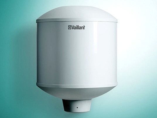

Накопительные водонагреватели немецкой компании Vaillant отвечают запросам самого требовательного покупателя. Водонагреватели eloSTOR VEH basis – это не просто новинка на российском рынке, это воплощенные в металле и пластике 140 лет опыта. Продукт сочетает в себе превосходное качество сборки, европейскую надежность и отличные эксплуатационные характеристики.

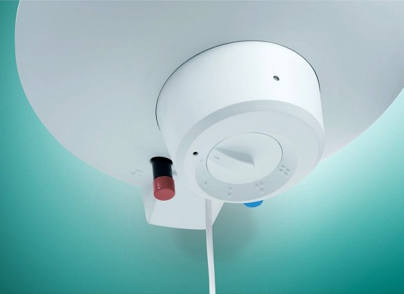

Помимо перечисленных основных характеристик, eloSTOR VEH basis имеет ряд отличительных особенностей, выделяющих данное устройство среди прочих. Эргономичный механический термостат, позволяющий регулировать температуру нагрева воды в диапазоне 10-75 оС, встроенный в корпус бойлера светодиодный индикатор, сообщающий о процессе нагрева. Сам корпус имеет лаконичный дизайн и покрытие, полностью защищающее его от коррозии. Кроме того, водонагреватель Vaillant имеет несколько степеней защиты: защита от перегрева, защита от замерзания, влагозащита и защита от избыточного давления благодаря наличию предохранительного клапана.
