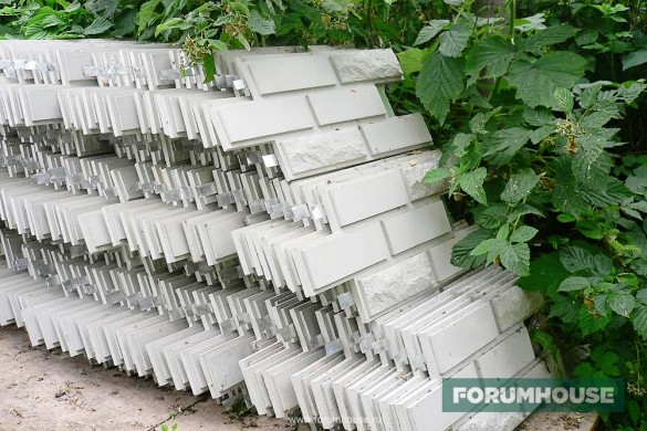

Хотя процесс изготовления бетонной облицовки может незначительно варьироваться, но основной способ производства – вибролитье. Раствор на базе цементного связующего (М 400 или М 500) и наполнителя (кварцевый песок, мелкофракционный отсев, мраморная крошка) заливается в специальные пластиковые формы, расположенные на вибростоле. Смесь максимально уплотняется под действием высокочастотной вибрации, поэтому у готового изделия плотная, однородная структура практически без воздушных пор. После уплотнения формы с облицовочной плиткой герметизируют полиэтиленовой пленкой и оставляют на стеллажах. Через сутки извлеченное из форм изделие отправляется на склад, где окончательно набирает марочную прочность.
Окрашивается раствор в массе, доля пигмента относительно объема зависит от его разновидности, для повышения эксплуатационных характеристик в раствор также вводят модификаторы и пластификаторы. Чтобы плитку можно было монтировать сухим способом, в растворе фиксируются закладные, чаще всего из оцинкованной стали, после застывания плитки получается надежный крепеж под саморезы.

По сути, бетонная фасадная плитка представляет собой модули из нескольких «кирпичей» или «камней» в два и более ряда. Чтобы на стене здания были менее заметны стыки, ряды идут со смещением. В виде отдельных плит большего размера изготавливают цокольную плитку. Благодаря окрашиванию в массе бетонная плитка на фасад долго сохраняет насыщенность оттенка, а ее способность выдерживать рекордно низкие температуры и долговечность обусловлена сырьевой базой и плотной структурой. Но чтобы повысить ее устойчивость к внешней среде, некоторые домовладельцы после монтажа обрабатывают стены гидрофобизаторами.

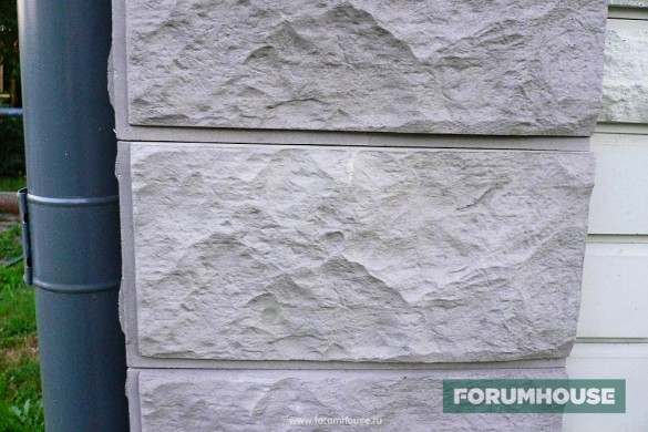

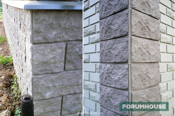

Особенностью монтажа является его начало со второго ряда фасадной плитки. Прикручивается к стене направляющая, и на нее устанавливают второй ряд и последующие. Плитка легко обрабатывается (пилится, сверлится) и не создает особых сложностей при обводке проемов. После стен монтируется цоколь, затем отливы, затем первый ряд. Последними, в нашем случае, монтировались углы.
Производители предлагают не только стеновую и цокольную фасадную плитку, но и угловые элементы, но можно на углах обойтись и цокольной плиткой. От угловых элементов Белмар отказалась как по причине их меньшей плотности и хрупкости (визуально более пористая структура и сколотые края у образцов), но и из-за сложностей с монтажом. Если использовать доборы, установку модулей придется начинать от угла, и не всегда возможно выйти к следующему углу без необходимости прирезки.
Белмар
При укладке проще установить на углы плитку «малый скол»  – при монтаже на углах ее вообще не режут (толщина всего 17 мм), а при монтаже «большого скола» на углах цоколя ее запиливают под 45⁰, по словам менеджера. Но мы и запиливать не стали, обошлись стыком.

Несмотря на легкость обработки, при сверлении отверстий небольших диаметров лучше использовать специальное сверло по бетону (с победитовым наконечником). И не стоит экономить на расходниках: «убитое» сверло – это увеличение давления при сверлении, и, как результат, растрескивание. Для отверстий большого диаметра подойдет коронка с алмазным напылением, и место обработки нужно поливать водой. Опять же, если напыление уже стерлось, вместо аккуратного отверстия реально получить изломы и трещины.
По монтажу цоколя – продухи обходятся сразу, это проще, чем выпиливать их в уже облицованной стене. Монтаж возможен как сверху вниз, так и снизу вверх, плитка монтируется со смещением, это повышает декоративность. Если начинать монтаж снизу, основная нагрузка будет на верхние закладные, и не придется сверлить нижний ряд насквозь.
По затиркам – выбор в продаже огромный, подойдет любой состав для наружных работ на базе цемента, который допустимо применять для широких швов. Сложнее с подборкой подходящего тона, так как на изделиях из разных партий оттенок смотрится по-разному, как вариант – подкрасить плиточные пятна фасадной краской для бетона.

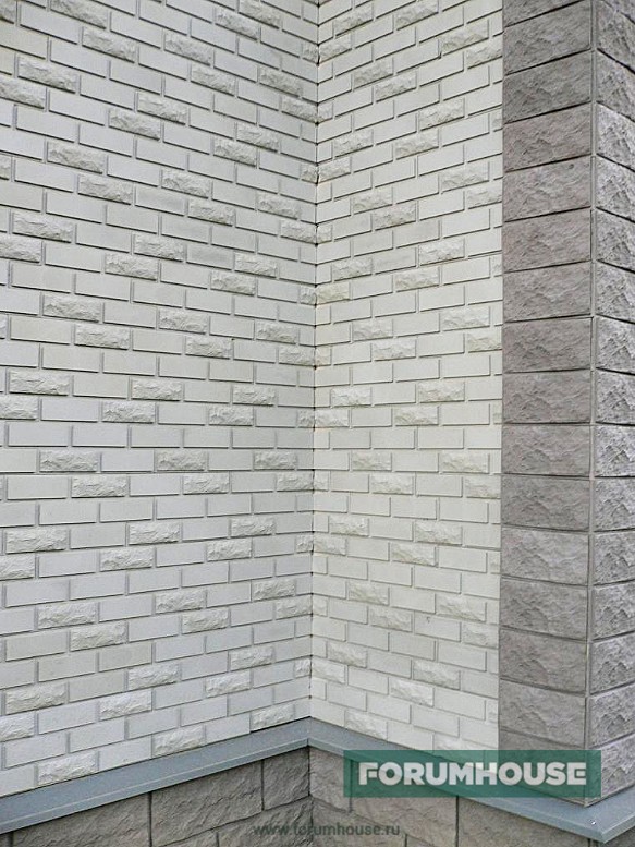

Поскольку фасадная плитка фиксируется или саморезами через крепежные пластины, или саморезами насквозь, то обрешетка у нас укладывалась дополнительно вдоль всех проблемных зон. Это все наклонные линии (под фронтонными свесами, над скатами), окна, внутренние углы. И поверх ската у нас проложена доска обрешетки, к ней прикреплена пристенная планка от металлочерепицы, а уже к планке, саморезами (насквозь при необходимости) фиксировалась плитка, подрезанная под угол кровли.
По внутренним углам – подгоняли шлифованием, обрешетка встык, по доске с каждой стороны, на рельефных, выступающих плитках интереснее смотрится не прямая, а дугообразная шлифовка.

В ходе обсуждения в теме Белмар подняли вопрос о геометрии плитки на фасад. Ответственные производители, выпускающие изделия высокого качества, гарантируют «разбежку» в пределах 2 мм, но не всем так везет с поставщиками. Да и эти несколько миллиметров могут увеличить щель на стыках. Чтобы делать максимально ровные и красивые линии, и производители, и наши умельцы рекомендуют использовать болгарки и шлифовальные круги для подгонки.
