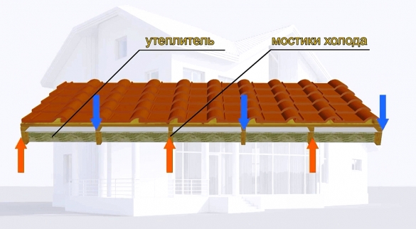

Обычно для теплоизоляции скатной кровли утеплитель монтируется враспор между стропил. Но при таком способе монтажа стропила являются «мостиками холода».
Чтобы теплоизолировать стропила и тем самым повысить энергоэффективность дома, можно прибегнуть к новому способу утепления крыши.

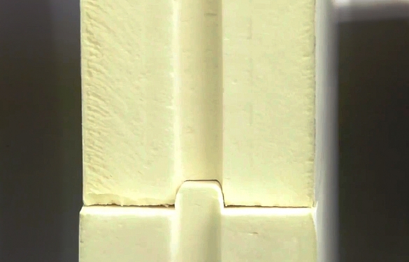

Основа этого способа — монтаж теплоизоляции поверх стропил. Для этого используются PIR-плиты — жесткий утеплитель, имеющий низкий коэффициент теплопроводности (0.022 Вт/м*К). Плиты стыкуются друг с другом через соединение шип-паз. Подобная технология позволяет образовать замкнутый тепловой контур, нетребующий специальной трудоёмкой подгонки под сложную стропильную систему.

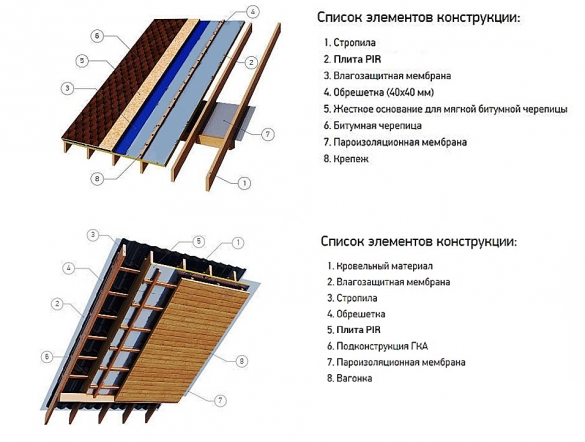

В случае теплоизоляции скатной кровли PIR плитами можно выбрать три способа монтажа утеплителя. Это — подстропильный монтаж плит, межстропильный и надстропильный. Наиболее интересен третий вариант теплоизоляции скатной крыши.
Илья ДаниловЭксперт Ассоциации «НАППАН». Представитель компании-производителя теплоизоляционных PIR-плит

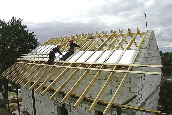

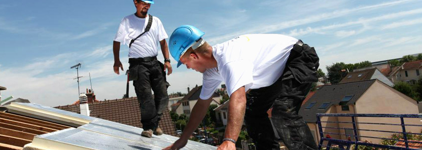

В этом варианте утеплитель укладывается поверх стропил. Для начала работы необходимо использовать стартовый (деревянный) брусок, в который будет упираться первый ряд плит утеплителя. Брусок надо разместить в направлении, поперечном скату, и закрепить саморезами к каждой стропиле.
Технология монтажа предусматривает одновременную укладку следующих слоев крыши: утеплителя, ветро- и гидрозащиты и контробрешетки последовательно, снизу вверх вдоль ската крыши по каждому ряду плит.
Плиты укладываются вразбежку, стыкуются  друг с другом через соединение шип-паз. Изнутри крыши монтируется пароизоляционная мембрана. Для эффективной и быстрой работы рекомендуется использовать плиты размером 1200х2400 мм. Плиты укладываются прямо на стропила и плотно подгоняются друг к другу через шпунтовое соединение.

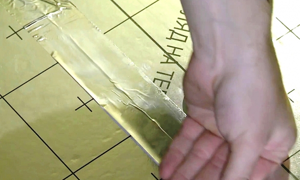

Сразу после установки каждого ряда плит по ним укладывается слой рулонной ветро- и гидрозащиты. Альтернативным решением гидроизоляции стыков плит может быть фольгированный скотч. Следующей операцией, подробнее о которой мы расскажем ниже, является крепление контробрешетки (брусок с 60х40 мм, 50х50 мм).
Илья Данилов
Наиболее удобной длиной элементов контробрешетки является размер 1200 мм (равный ширине плиты). Крепление контробрешетки производится саморезами по дереву. Длину саморезов, которыми крепится брусок к стропилам, выбираем таким образом, чтобы они через плиты утеплителя заходили в стропила на глубину не менее 60 мм.
Уложив плиты, для герметизации стыки следует проклеить самоклеящейся алюминиевой лентой.

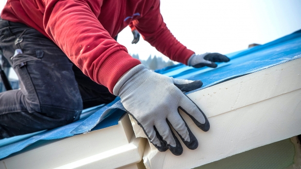

От классического элемента скатного  пирога —  ветро- и гидрозащиты,  можно полностью отказаться, т.к. верхний технологический слой фольги, входящий в состав плиты PIR, защищает утеплитель.
Стропильная система работает в сухих условиях, при постоянной температуре и равновесной влажности. При проклейке стыков плит фольгированным скотчем мы получаем непрерывный и герметичный слой, надежно предохраняющий всю конструкцию от увлажнения из-за возможного конденсата и влаги извне.
Уложив плиты, формируем контробрешетку. Для этого вдоль стропильной ноги прибиваем или прикручиваем брусок толщиной 30-50 мм. Таким образом формируется вентканал, необходимый для вентилирования подкровельного пространства, а теплоизоляция PIR оказывается жестко зафиксированной между стропилами и бруском контробрешетки.
На брусок контробрешетки (поперёк стропил) укладываем соответствующий вид обрешетки, на которую в дальнейшем будет производиться монтаж финишного кровельного покрытия. Это может быть металлочерепица или гибкая черепица.

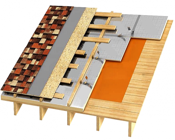

Ещё один вариант монтажа PIR плит — это их укладка на сплошное деревянное основание, уложенное поверх стропил. В этом случае деревянные балки остаются открытыми и так же, как и основание, становятся декоративным элементом интерьера подкровельного помещения, например, мансарды.
Сергей Ольницкий
При монтаже оригинального дизайнерского решения с открытой стропильной системой необходимо, чтобы все стропила были заранее простроганы.
«Пирог» такой крыши состоит из следующих слоёв (снизу вверх):
  • открытая снизу стропильная система;
  • деревянное сплошное основание с простроганной нижней поверхностью;
  • пароизоляция;
  • плиты PIR;
  • контробрешетка;
  • финишное кровельное покрытие.
При монтаже мансардной системы по типу открытых снизу деревянных стропил паронепроницаемый слой следует укладывать по сплошному настилу из досок, который является финишным отделочным слоем в интерьере помещения. В местах нахлёста пароизоляции плёнку надо проклеивать двусторонним скотчем.

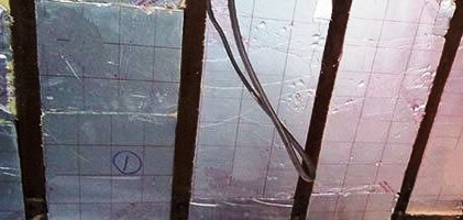

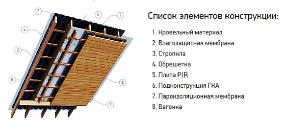

Теплоизоляционные плиты PIR обладают большой универсальностью в применении. Это выражается в возможности смонтировать утеплитель изнутри кровельного ограждения – под стропилами. Такой способ наиболее подходит для реновации старых крыш. «Пирог» крыши в этом случае выглядит так.

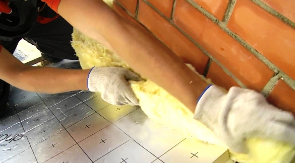

Кроме прочих, существует вариант, допускающий установку плит PIR между стропил таким образом, чтобы между ними и деревянными балками оставался небольшой зазор (около 10-15 мм), который затем запенивается.  Этот вариант представляет собой классический способ утепления скатной крыши.
Благодаря зазору в 10-15 мм, уменьшаются требования к качеству нарезки плит рабочими. Чтобы плиты не выпадали, их фиксируют между стропил обычными клинышками из той же изоляции. Затем все монтажные швы заполняют монтажной пеной.

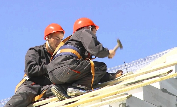

  • Метод надстропильной изоляции подразумевает производство работ снаружи, поэтому при выполнении монтажа теплоизоляции своими силами следует соблюдать правила безопасности при работе на высоте.
