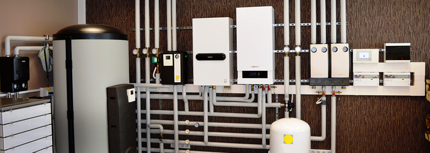

Планирование инженерных коммуникаций
Строительная практика показывает, что инженерные системы — это один из самых дорогостоящих компонентов в загородном доме. В зависимости от стоимости выбранного оборудования, способа его монтажа, а также вариантов прокладки коммуникаций, цена «инженерки» может составлять 25-40% от общей сметы на строительство дома. Поэтому любая ошибка, допущенная ещё на стадии выбора или прокладки инженерных систем, приведёт в будущем к необходимости переделок и дорогостоящему ремонту, выполнному опытными специалистами.
Запоминаем главное правило: выбору и монтажу инженерных систем загородного дома предшествует этап проектирования, который начинается с грамотного планирования.
Соблюдение данного принципа позволит избежать ошибок. Если в качестве фундамента выбрана монолитная плита, или в дальнейшем на базе ленточного фундамента планируется сделать полы по грунту, то место ввода коммуникаций в дом (вода, канализация) обязательно проектируется заранее. Иначе, после возведения коробки дома придётся ломать голову, где и как ввести инженерные сети, вплоть до переделки/сверления фундамента или выдалбливания технических отверстий в стяжке перфоратором.
В случае отсутствия достаточных денежных средств, можно смонтировать инженерные системы постепенно, растянув этот процесс на длительное время. Но закладные под водопроводные и канализационные трубы, электрику (если планируется подземный ввод) каналы, отверстия в фундаменте, перекрытиях и стенах предусматриваются заранее. Это позволит избежать значительных финансовых и трудовых затрат при дальнейшей работе по монтажу «инженерки».
Мы определились, что наш проектный  документ — это база строительства инженерных коммуникаций. Теперь давайте разберем, как правильно всё распланировать. Для этого следует разбить свои действия на ряд последовательных шагов, двигаясь от общего к частному. Чтобы ничего не забыть, берём лист бумаги и записываем, что нам потребуется сделать, а именно:
  • Определить, где на участке будет строиться дом, располагаться хозяйственные постройки, гараж, а также колодец/скважина и септик, чтобы определить длину подводящих магистралей относительно существующих или планируемой инженерии в здании;
  • Промерить расстояние от столба, от которого подводится электричество к коттеджу. Если расстояние превышает 25 м, то потребуется установка еще одного промежуточного столба, или, как вариант, можно осуществить подземный ввод электрокабеля в дом;
  • В зависимости от площади дома, тепловых потерь, способа отопления, точек водоразбора, количества жильцов и их предпочтений, прикидываем объём водо- и энергопотребления;
  • Рассчитываем предполагаемую нагрузку от всех электропотребителей, т.к. от этих данных зависит выбор электропроводов и защитных устройств.
  • Определяемся с местом в доме, где должен осуществиться монтаж оборудования;
  • Рассчитываем, как прокладывать магистрали (открытым или закрытым способом в штробах), как они будут заводиться в помещения. Как осуществить проходку сквозь стены и перекрытия;
  • В случае, если монтаж производится своими силами, выбираем материалы и оборудование для монтажа инженерных систем. Или, определившись со своими предпочтениями, заказываем проект в специализированной организации.
Это лишь общие, базовые данные, на основании которых можно сделать предпроектный эскиз инженерных сетей. Любая мелочь имеет значение. Если что-то упустить из вида, то впоследствии, задумав строиться дальше, сделать ландшафтный дизайн или возвести хозяйственную постройку, выяснится, что в этом месте зарыт электрический кабель, водопровод или установлен септик с полем фильтрации.

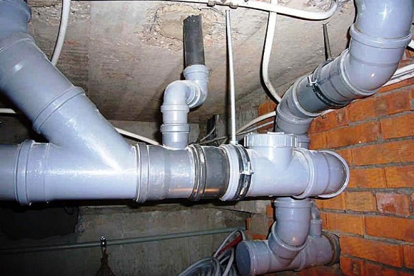

При закладке канализационной трубы учитывается несколько факторов. Это – глубина промерзания грунта, вид септика или локальной очистной станции, величина уклона на участке, расстояние от септика до дома.
Рекомендуемый уклон канализационной трубы диаметром 110 мм составляет 2 см на 1 погонный метр.
Интересно следующее мнение о промерзании канализационной трубы:
Андрей 203Пользователь FORUMHOUSE
Если в водопроводной трубе есть всегда вода, которая может замёрзнуть, то в канализационной, вода присутствует только при смыве, и она не замёрзнет, т.к. уходит в септик, в котором идет процесс переработки стоков с выделением тепла.
