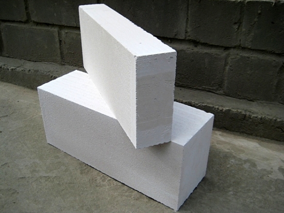

Особенности автоклавного газобетона
Высокие прочностные характеристики автоклавному газобетону обеспечивает технология производства, в отличие от вибропрессованной разновидности, в нем кварцевый песок не остается инертным наполнителем. В ходе химической реакции, протекающей под высоким давлением, он превращается в силикат, по прочности сопоставимый с натуральным минералом.
Никуда не исчезает свойственная этой группе материалов высокая паропроницаемость и гигроскопичность, хотя здания, построенные еще в довоенном СССР, и по сей день стоят без отделки и декорирования, и не только не собираются рассыпаться, но и выглядят лучше многих более «молодых».
В учебном пособии по отделке кладки из автоклавного газобетона, разработанном Г. И. Гринфельдом (издательство Санкт-Петербургского Политехнического Университета), отделка признана возможной, но не являющейся необходимостью. Как сказано в резюме физических основ – «Газобетонные конструкции без отделки имеют слой активного колебания температуры и влажности. Этот поверхностный слой толщиной 5-30 мм может рассматриваться как защитный, по отношению к заглубленным слоям». Тем не мене, автор признает целесообразность наружной отделки домов из газобетона, считая главной целью в сфере малоэтажного строительства повышение декоративности зданий.
В силу сниженной теплопроводности ячеистого газобетона в большинстве регионов дополнительное утепление также не является необходимостью, в случае достаточной толщины стен (около 400 мм). Следовательно, без утеплителя использование плитных изоляционных материалов под штукатурный слой или под навесной экран – не столько вынужденная мера, сколько реализация личных эстетических предпочтений при наличии финансов. Равно как и толстый слой декоративной штукатурки непосредственно на кладку, без теплоизоляционного слоя. И если у кого-то нет желания или возможности отделать газобетонную кладку декоративкой, сайдингом или вагонкой, это никак не скажется на эксплуатационных характеристиках и долговечности конструкции. Только на визуальном восприятии, да и то – вкус у всех разный. Например, можно облицевать газобетонный дом газобетонной же плиткой

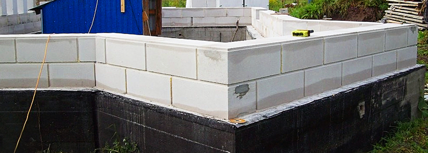

Фаски вместо штукатурки и вентилируемого фасада
По технологии газобетонные блоки кладутся на клей или фиксируются специальной пеной, и даже когда при монтаже используется обычная ЦПС, толщина шва минимальна. Поэтому повышение привлекательности посредством расшивки небольших швов – не вариант, а вот фаски – вполне.
Константин Я.Участник FORUMHOUSE
Стены будут из газобетона – достаточно ровный и поверхностный слой не отслаивается. Штукатурить по плоскости не хочется – не очень нравится такая отделка. Предполагаю снять фаски на газоблоках, видно будет, что стена выложена из отдельных камней. Потом грунтовка и покраска фасадной силикатной краской спокойного цвета.
Наружная отделка дома из газобетона имеет требует соблюдения двух основных правил. Отделочный слой должен:
  • быть достаточно паропроницаемым и не препятствовать удалению остаточной влаги из газоблоков после возведения коробки;
  • не ухудшать общие условия эксплуатации конструкции.
Силиконовые краски как раз и отвечают этим требованиям – у них высокая паропроницаемость и гидрофобность. Влага будет беспрепятственно выходить изнутри и не сможет проникнуть снаружи, так как осадки, попадающие на поверхность стены, окрашенную силиконовым составом, не смогут впитаться. Снег и дождевая вода будут скатываться вниз, смывая пыль. Фаски же помогут создать иллюзию крупного кладочного камня, что повысит привлекательность фасада, а затраты на такую отделку сократятся в разы, по сравнению с другими вариантами. Такой способ, даже без силиконового покрытия, предлагает и Г. И. Гринфельд в своем пособии. Только в его варианте – белое связующее и покрытие гидрофобизатором, благо, выбор составов впечатляющий.
Кроме экономической целесообразности, внешняя отделка дома из газобетона фасками без штукатурного слоя позволяет решить проблему неоднородности – когда поверх отделки со временем проявляется характерная блочная раскладка и стена из гаобетона получается разнотонными пятнами. С таким эффектом сталкиваются многие владельцы домов из ГБ, выбравшие в качестве внешней отделки связанную штукатурку (без промежуточного слоя), в том числе и один из участников нашего портала.
