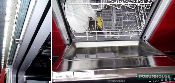

Собрав каркас, переходим к установке бытовой техники. Сначала himch поставил посудомойку.
Под машинку отвели отдельный модуль и закрепили её к вертикальным стойкам при помощи 2-х металлических уголков.
