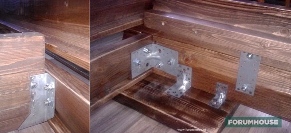

Этим летом нам надоело спать на матраце, и было принято судьбоносное решение запилить кровать. На весь процесс потребовалось два дня (один из которых сохла краска). Проект – идея супруги, я только вырезал и собрал.
Конструкция собиралась из бруса 100x100 мм, бруса 50x50 мм, доски 150x50 мм и доски 100x20 мм, в качестве крепежа – саморезы 100 и 200 мм. Обработка пропиткой для дерева с напылением аэрозольным красителем золотистого цвета. Из инструментов использовалась циркулярная пила, электрорубанок, электролобзик и шлифовальная машинка с шуруповертом. В общей сложности на материалы ушло 3,5 тысячи рублей. Массивный каркас из бруса, дощатая основа под матрас, спинка, украшенная «волной», открытый крепеж. Обошлись без эскизов и визуализаций – отшлифовали, нарезали, примеряли, обработали все детали пропиткой, собрали, позолотили.
Так как кровать для мансардного этажа, а отодвинуть от скошенной стены не позволяют габариты комнаты, кровать без ножек, стоит непосредственно на полу.

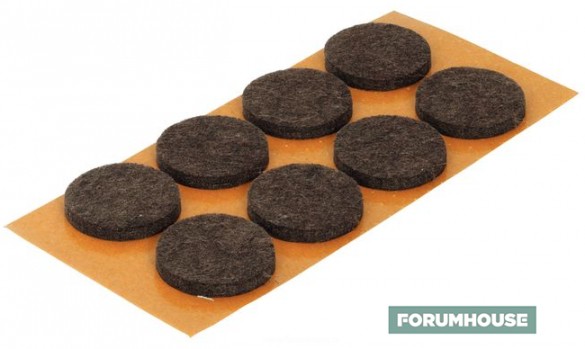

Кровать достаточно массивная, и сдвинуть ее с места в собранном виде проблематично. Чтобы облегчить задачу, пользователи портала советуют использовать специальные войлочные подкладки. Они фиксируются липкой стороной к мебели и не только упрощают перестановку, но и предотвращают появление царапин.

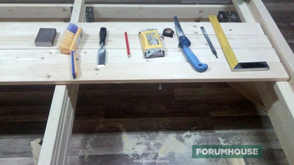

Хочу поделиться идеей кровати, супруг загорелся сделать ее непременно своими руками, из материалов, которые доступны в ближайшем строительном магазине. В магазине же, кроме обычной доски (сухой), больше ничего не было. Муж изложил свою идею, а я попыталась в конструкторе её воссоздать. Сошлись на таком варианте.

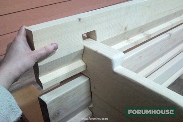

Каркас собрали из доски 40 мм – по две штуки пошло на боковины и в ноги, и три штуки – на изголовье, сборная центральная балка (из брусков), в качестве ножек – две распиленные ступени 900x300 мм. Щит под матрас – из тринадцати деревянных ламелей (доска 100x20 мм). Элементы изголовья и каркаса соединяли полной вырубкой. Балясины по углам покупные, одинаковых столько не нашлось, обошлись разными.
Также в дело пошел разный металлический крепеж – уголки, болты, пластины, саморезы (для ламелей).
После пробной сборки конструкцию разобрали, покрыли алкидным лессирующим лаком, отшлифовали по нему мелкой шкуркой и вторично покрыли бесцветным лаком. А чтобы проще двигать, под ножки наклеили кусочки ковролина.
Что удивительно, все работы муж форумчанки делал без электроинструмента, ему хватило садовой ножовки, стамески, ручной шлифовки и напильника.
