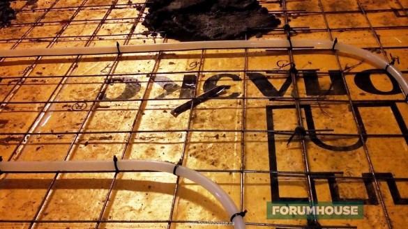

Следующий этап — армирование стяжки. Для этого использовалась металлическая сетка с ячейкой 10х10 см. Сетка соединялась при помощи самодельного крючка, согнутого из гвоздя «двухсотки», вязальной проволокой, диаметром 2 мм.
Весь процесс хорошо демонстрируют следующие фото.
Чтобы узелок не торчал, прижимаем его к утеплителю.
Глядя на данные фото, можно заметить, что сетка просто лежит на экструзионном пенополистироле. Это ошибка. Чтобы исправить это, Rebbytw подложил под сетку кусочки профиля и приподнял сетку (хоть и неравномерно) примерно на 1 см.
При армировании стяжки запоминаем такое правило: металлическая сетка не должна просто лежать на слое утеплителя. Чтобы она включилась в работу, сетка должна находиться в толще бетонной стяжки. Для этого используем специальные проставки.

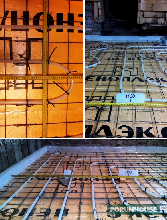

Укладка труб теплого пола
Для тёплого пола Rebbytw купил трубы диаметром 16 мм, с толщиной стенки 2 мм и длиной 200 м, и трубу 20х2 мм длиной 50 метров.
Далее распечатал планировку комнат в масштабе, наложил сетку из клеточек и расчертил схему укладки теплого пола. Шаг раскладки – 20 см, 1 ячея сетки – 10 см. Трубу нужно раскладывать через 1 клетку.
Rebbytw
1 клетка на листке = 20 см в реале. Дополнительно в специальной программе по 3D моделированию я виртуально «раскрутил» трубу. Подсчитывал количество клеточек, умножал на 0.2, прибавлял на подъем к коллектору и получал длину трубы + - 0.3-0.4 м. Так я подсчитал, что мне хватит 250 метров трубы.

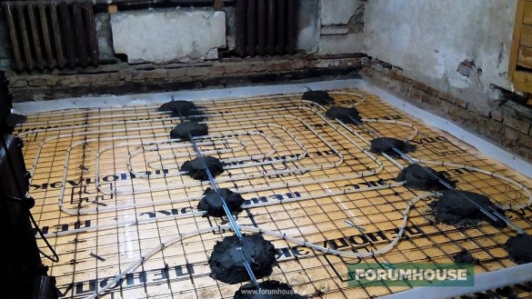

Раскладку трубопровода начали с комнат, раскатывая трубу по спирали, двигаясь к котельной. Трубу к сетке закрепляли пластиковыми стяжками (по схеме 4.5х150 мм, на расстоянии через 0.5-0.6 м).
Важный момент! Чтобы при раскладке трубопровод  не попал на проволочные узелки, получившиеся при вязке металлической сетки, заранее прикидываем места, где будет проходить трубопровод. Стараемся вязать сетку так, чтобы труба не попала на узел. Если эти элементы находятся рядом, то острые проволочные концы, которые могут повредить трубу, загибаем и отворачиваем в сторону, противоположную трубе. Трубу фиксируем стяжкой таким образом, чтобы при заливке она не сместилась в сторону узелка.
Также пользователь рекомендует для упрощения работы по разматыванию трубы изготовить из досок нехитрое приспособление – вертушку. Как оно выглядит, хорошо видно на следующем фото.
Как изготавливалась укладка, демонстрируют следующие изображения.
Rebbytw
Трубу (250 м) я заказал впритык, но всё хватило. После того, как я уложил трубы, всё сфотографировал, растянув рулетку от стены. В случае если я захочу сделать отверстия в полу, то мне не придётся ломать голову, где можно сверлить, а где нельзя.
Трубопровод, полы по грунту.
Всего получилось 5 контуров по 50 метров (+/-) 2-3 метра.

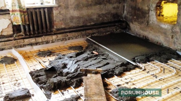

Заливка стяжки тёплого пола
На этом этапе мы вышли на финишную прямую. Хотя пользовател имеет опыт проведения бетонных работ, он решил привлечь на устройство заливки стяжки помощников. Поначалу поиски не увенчались успехом (никто не хотел гонять бетононасос на небольшой объём работ 65 кв. м), но вскоре нашлись знакомые, которые занимались заливкой стяжки в соседней деревне. Договорившись с ними и выставив малярные маяки, закрепив их раствором, Rebbytw приступил к заливке стяжки.
Rebbytw
Общая высота стяжки – 70 мм от пола. Купили 30 мешков цемента М400. Состав стяжки: 1 часть цемента, 3 части крупного речного песка + пластификатор. Месили в бетоносмесителе на улице, а раствор возили на тачке, передвигаясь по деревянным подмостям. С помощниками дело шло быстро – один мешает раствор, второй возит, третий растягивает правилом смесь по маякам. Трубы теплого пола во время изготовления стяжки находились под давлением в 4.5 атмосфер.
В этой статье подробно рассказывается, как самостоятельно сделать бетонный раствор «самомес» и рассчитать пропорции смеси.

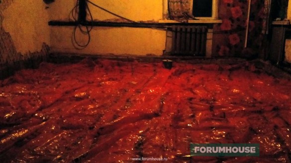

При заливке стяжки не забываем контролировать работу помощников. Rebbytw заставил строителей (они не хотели этого делать, руководствуясь известным принципом: «и так сойдёт») пройтись правилом по поверхности пола и затереть все мелкие неровности, пока бетонное покрытие  не схватилось.
Хотя на дворе стояла осень, бетон для нормально протекания процесса отвердения закрыли плёнкой. Для этого взяли плёнку от утеплителя и, разрезав на полотна и скрепив скотчем, укрыли пол.
