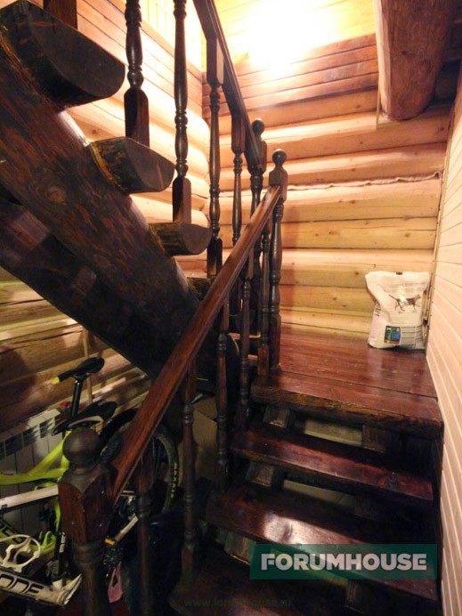

Еще одного участника портала интересовала возможность пустить в дело солидный остаток от строительства сруба и построить лестницу в общем стиле.
Mikema

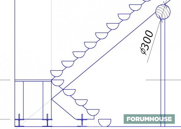

Так получилось, что после стройки осталось много здоровых бревен (200-350 мм), решил сделать из них лестницу. Срубу почти год, усадка прошла где-то на 100-150 мм. Лестницу прикинул, ступени по 260 мм, косоур хочу сделать из бревна 300 мм, распустив его пополам.
Первым делом Mikema нарисовал схему и сделал визуализацию в 3D, для наглядности.
Загвоздка была в выборе узлов крепления с учетом предполагаемой усадки, остановился умелец на компенсаторах под площадкой и нижним маршем.
Лестницу, как и планировал, собрал из остатков, внизу использовал винтовые усадочные опоры.
Через год установил ограждение и перила, столб в основании капитально так и не зафиксировал – усадка пока еще меньше предполагаемой. Лестница получилась не самой удобной, так как пролет между балками всего 160 см, и пришлось подстроиться под эти параметры. Но если габаритные вещи не поднимать, все нормально.

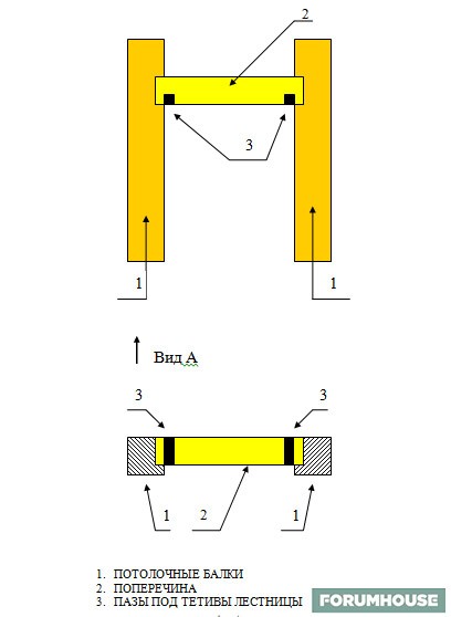

legithУчастник FORUMHOUSE
Тетивы вставляются в пазы, выпиленные в поперечине, и жёстко не фиксируются. При усадке поперечина опустится, «съехав» по вертикальным срезам тетивы в местах опирания лестницы на поперечину.
А участник FORUMHOUSE с ником BobSol сделал немного иначе – закрепил пролеты в верхней части жестко, а понизу марш просто скользит по напольному покрытию.
