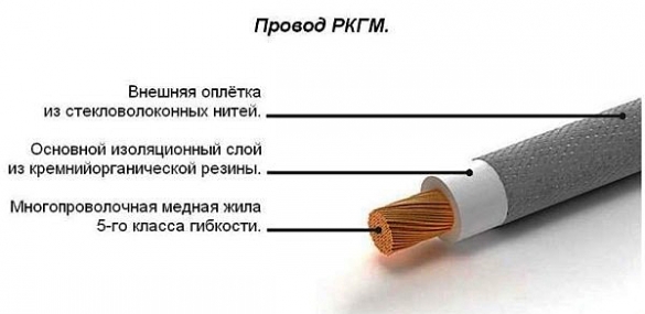

Это —  различные термостойкие кабели с маркировкой - РКГМ, ПВКВ, ПРКС, ПРКА и т.д. Наиболее популярен не распространяющий горение провод РКГМ, с оболочкой из кремнийорганической резины и температурой эксплуатации от -60 °С до +180 °С.
