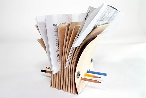

Из отходов фанеры можно собрать оригинальный держатель для различных квитанций, бумаг и пары-тройки карандашей или ручек, чтобы всегда были под рукой. Декоративность этого органайзера обеспечивается изогнутой формой элементов, а для его изготовления потребуется простейший набор инструментов и определенная последовательность действий.
Подготовка
Так как органайзеру не требуется особая прочность, подойдут тонкие обрезки (4 мм) любого сорта фанеры, прямоугольной формы. Габариты болванок произвольные, допустим небольшой разброс размеров, у автора поделки прямоугольники со стороной в пределах 20 см. Количество болванок тоже не критично, в представленном варианте их 16 штук. Чтобы убрать шероховатости и проявить рисунок, заготовки с обеих сторон зачищают шлифмашинкой (Р 120).

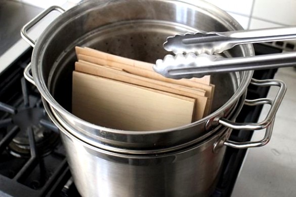

Чтобы быстро и без проблем согнуть фанеру, ее необходимо распарить, и оптимальный вариант – «водяная баня». Если нет специального приспособления, подойдет кастрюля с кипящей водой, в которую помещают дуршлаг, в него на ребро ставят заготовки и накрывают крышкой. В среднем фанера начинает хорошо гнуться через 4 минуты пропарки, если не поддается, время увеличивают. Так как листы будут горячими, не стоит брать их руками. Из пароварки заготовки извлекают поочередно, чтобы они не успевали остыть до обработки.

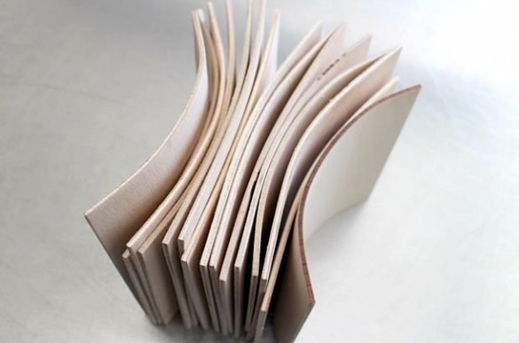

Гнут заготовки руками, взяв с двух концов сухими тряпками, аккуратно сдавливая, пока не получится дуга. Радиус, как и размер, может не совпадать в точности, более-менее одинаковые болванки, изогнутые сильнее остальных, нужны на края, для средней части достаточно совсем небольшого изгиба. Когда дуга сформирована, заготовку нужно задержать в одном положении на несколько минут, чтобы она немного остыла и зафиксировалась в новой форме, после формирования все элементы должны полностью остыть.
Сборка
При сборке самые гнутые куски оставляют для краев, в середину укладывают более ровные болванки, пока не сформируется стопка.

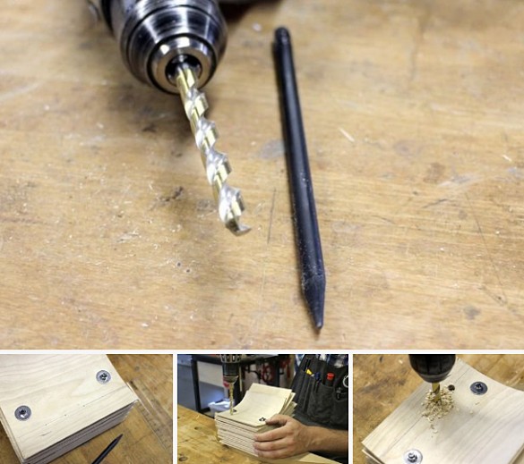

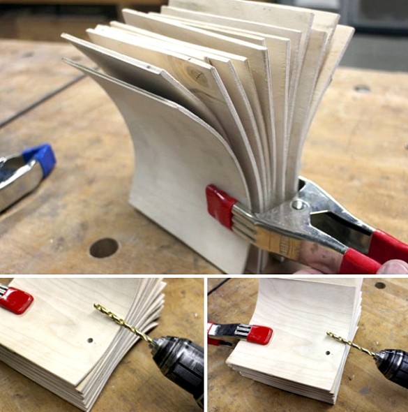

Чтобы просверлить отверстия под крепеж, стопку зажимают в струбцинах и высверливают два отверстия по краям.
В качестве крепежа используются две металлические шпильки с резьбой, стопорные гайки и шайбы. На шпильки накручиваются гайки, одеваются шайбы, нанизывается первый лист, сверху по две шайбы и следующий лист, последний лист фиксируется шайбой и гайкой. Чтобы равномерно зажать стопку, шайбы закручиваются сразу с двух сторон (гаечными или разводными ключами).
При необходимости остатки стержней обрезаются. В зафиксированной стопке просверливают нижние отверстия под пишущие принадлежности.
Для повышения декоративности органайзера, перед сборкой заготовки можно покрыть бесцветным или оттеночным лаком.
