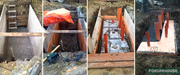

Работа септика из  железобетона
Монолитные же железобетонные септики можно использовать при любых уровнях, отличаться будет только расположение фильтрационных сооружений. Разрешить затруднения при копке котлована сложно, но можно.
researcherПользователь FORUMHOUSE
Котлован, чтобы быстрее, роется трактором, с одной стороны выкапывается на ковш шире и глубже на полметра, чем дно основной ямы под септик (приямок кажется), туда устанавливается обычный дренажный насос. Вся вода из основного котлована спокойно мигрирует в приямок и оттуда откачивается насосом и выливается метров за 25-30. На время работ в котловане, заливки и обработки затвердевшего бетона гидрофобизаторами этого решения как раз хватит.
В остальном, процесс типовой – опалубка, арматурный каркас, заливка с добавлением в раствор модификаторов, гидроизоляция (внутренняя и наружная). Монолитную конструкцию при низком УГВ выбрал участник портала Рыбник.
РыбникПользователь FORUMHOUSE
От фундамента до поворотного колодца (ПК) – 1,4 м, сам ПК имеет размеры 1х1 м, от ПК до септика траншея, длиной 7,5 м, шириной 40 см и глубиной 1 м. Труба войдет в септик на глубине 85 см от поверхности (с учетом уклона 2 см на 1 метр). Также в септик войдет и вторая труба (от дома). Далее из септика выходит труба осветленной воды, которая пройдет 23 м вдоль забора и войдет в фильтрующий колодец размерами 1,5х1,5х4 м.
Для арматурного каркаса использовались пруты диаметром 8 мм, из них же сгибались ограничители (лягушки), для заливки цемент М500 (предназначенный в том числе и для бетонирования подводных конструкций в пресной среде), специальная добавка, понижающая проницаемость бетона. В качестве опалубки листы плоского шифера. Подробности процесса и поэтапный фотоотчет – в теме о классическом септике из монолитного железобетона.

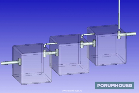

Как работает септик из еврокубов
 Еще одна распространенная разновидность септиков – из еврокубов. Принцип работы этой модели, как и у предыдущих конструкций, но камеры не из колец или монолита, а из пластиковых емкостей, доочистка через ФК, поля фильтрации или фильтрационные траншеи.
Для утепления конструкции используют плиты ЭППС, вводы и выводы труб герметизируют посредством специальных манжет или уплотнителей для септиков. Чтобы пластик не раздавило грунтом, и куб не всплыл (при высоком УГВ), делают бетонные саркофаги.
Вадим (spb)
Толщины около 15 см бетона должно хватить, в качестве армирования вполне подойдет опалубка (обрешетка металлическая) еврокуба. Только резервуар  должен быть заполнен водой, чтобы не смяло при заливке. Обсыпать песком – тем самым еще и нагрузка снизится. Если с бетонной плиты под кубом вывести арматуру, то при заливке стенок он привяжется к ней и никуда не денется.
Варианты устройства септиков из еврокубов с саркофагами и без – в профильной теме на форуме.
