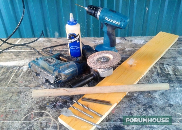

Итак, для изготовления грустных воробьев нам понадобится:
  • Доска 100х20 min длиной 140-160имм.
  • Древко от чего-нибудь ненужного (диаметр 22,5 мм) min длина - около 100 мм.
  • Проволока диаметром 6,5 мм, длиной по 100 мм (2шт).
Инструмент для работы, который представлен на фотографии ниже:

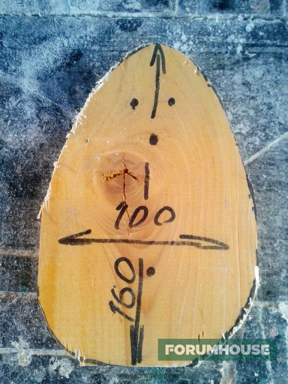

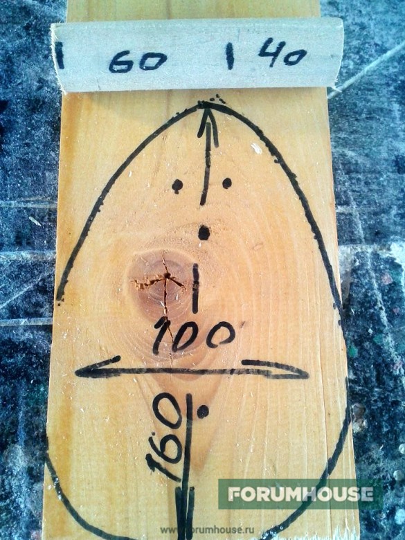

Сначала размещаем на доске воробьиное туловище вот такой формы:
Выпиливаем его лобзиком.
Обрабатываем с двух сторон края заготовки болгаркой с торцевым шлифкругом (зерно Р-60,80). Делаем болгаркой заходы для крыльев.

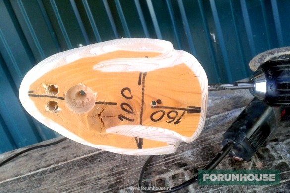

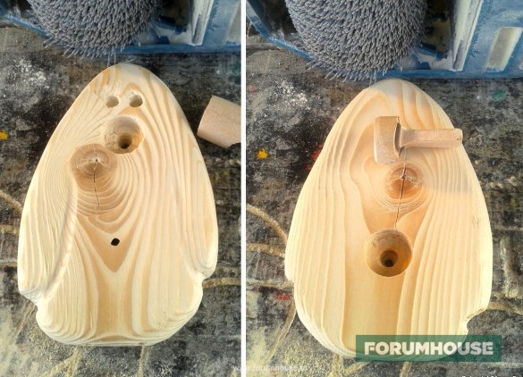

Сверлим на 2/3 толщины глаза ф-8,0 мм и пером на 22 мм отверстие для клюва и хвоста. Отверстие не сквозное!
Отверстие для хвоста сверлится с обратной стороны нижней части туловища.

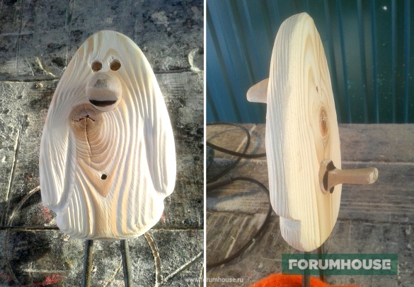

Выполняем окончательную обработку воробьиного тельца: нам предстоят ошкуривание и, если есть такая возможность, брашировка.

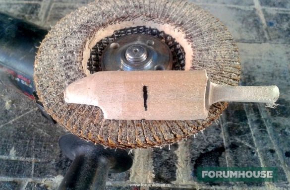

Клюв и хвост воробья изготавливаются так же, как его туловище.
Petrovich61Пользователь FORUMHOUSE
Болгарку лучше положить на верстак и, удерживая рукой, произвести обработку, используя вашу фантазию или мой образец.
Размер хвоста – около 60 мм, размер клюва – около 40 мм.
Хвост и клюв также необходимо ошкурить. После этого детали подгоняются по глубине к соответствующим отверстиям в туловище – ничего лишнего торчать не должно.

Для ног грустного воробья (двух кусков проволоки) нам нужно просверлить два отверстия глубиной 30-40 мм. Для дополнительной фиксации воробья на крыше отверстия можно проделать под небольшим углом.

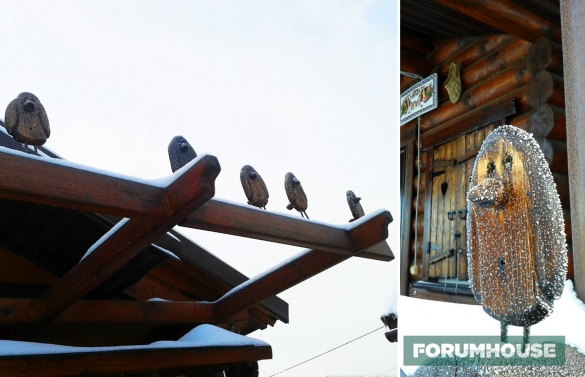

Предполагаю, что объект будет обстрелян снежками, поэтому дополнительные саморезы не помешают.

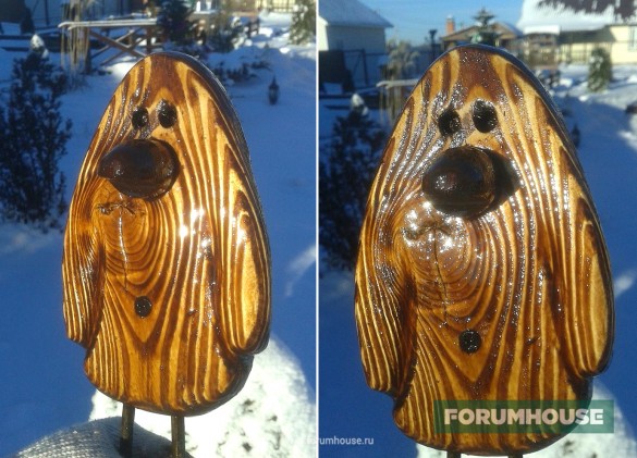

Осталось покрасить изделие (в два слоя), и грустный воробей готов.
Время изготовления – 25 минут.

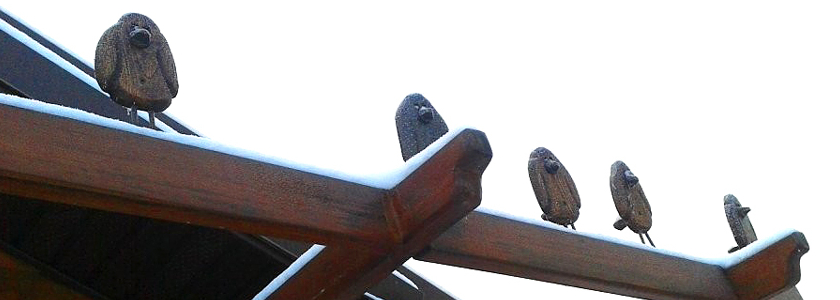

Можно поселить готовых грустных воробьев воробьев на подходящую крышу.
