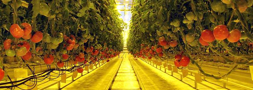

Участник FORUMHOUSE Berestov никогда не покупает зимой невкусные помидоры и огурцы, и считает, что лучше самому выращивать их в теплой теплице, максимально используя для освещения ночной тариф на электричество.
На эту мысль Berestovа натолкнул тепличный комбинат, расположенный в десяти километрах от его участка.
BerestovУчастник FORUMHOUSE
Осенью, вечером, когда на улице темно, небо над комбинатом желтое, от натриевых ламп. Как огромный пожар.
Эта фотография сделана в конце октября, в девять вечера, температура на улице +3 градуса.
Это зарево говорит об огромных потерях светового излучения даже в очень теплой стеклянной теплице. А в теплице, отделанной изнутри оцинкованными листами, все излучение света от ламп достанется растениям, считает участник нашего портала.
