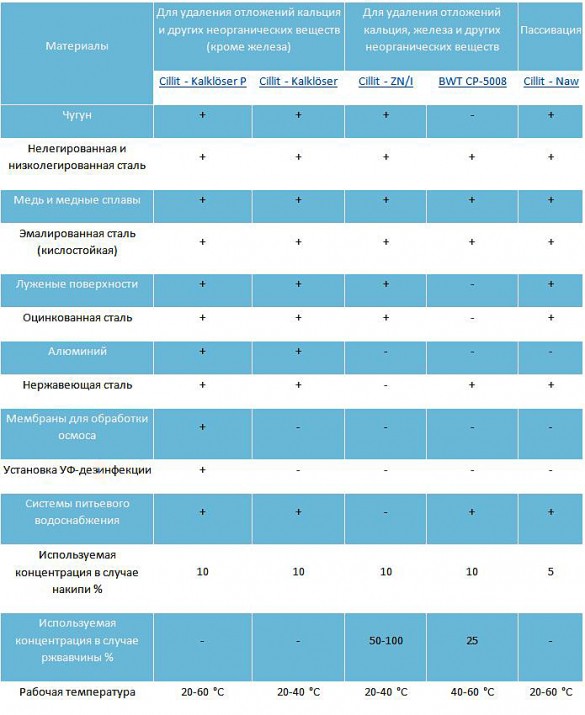

Перед покупкой реагентов, Вам обязательно нужно знать материал, из которого изготовлен ваш котел или теплообменник. Не все концентраты, представленные в продаже можно безопасно использовать для оборудования, это связано с устойчивостью материалов к реагентам, используемых при промывке. Чтобы помочь, мы создали таблицу подбора реагентов!
Таблица подбора реагентов
