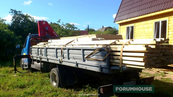

Объяснив диспетчеру, отгружающему заказ, что сверху досок на отдельный паллет надо положить ОСП и фанеру (для оптимизации разгрузки), пользователь также заказал гибкую черепицу и стал ждать грузовик со строиткльными материалами.
Выгрузить всё удалось на соседний участок, на котором нет забора (предварительно договорившись об этом с соседями). В итоге от досок до строительной площадки оказалось не более 15 метров.

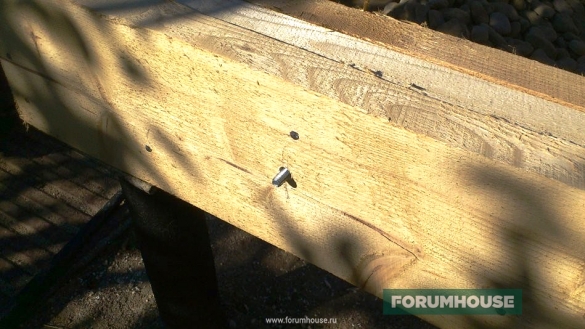

Собирать ростверк я начал с внешнего пояса, идя вовнутрь, и уложив доски так, чтобы диагонали были равны. Углы собраны «ёлочкой». Чтобы первый и внешний ряд не уехал - сразу закрепил их к оголовкам глухарями 100х8.
Не забываем, все доски надо как следует антисептировать. Для этого использовался садовый распылитель объёмом на 3 литра с насадкой. Доски сколачивались друг с другом гвоздями 100х4, зигзагом, выдерживая расстояние примерно в 200 мм. Внешние балки усилили шпильки «десятками». По 3 шпильки на шестиметровую сторону и по 2 на четырёхметровую.
После того как все доски сколотили и затянули гайки на шпильках, для выведения верха досок в один уровень по ним прошлись рубанком. В итоге поверхность вывели в «0». Также строганую поверхность обработали антисептиком.

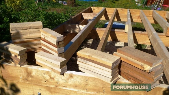

На лаги пошли доски 15х5 см. Чтобы отпилить все лаги по размерам, доски укладываем вместе, упираем в обвязку и, подложив под концы ещё одну доску, отпиливаем циркуляркой. В результате лаги получаются одного размера, а обрезки падают на землю, не закусывая пильный диск.
Разложив лаги внутри периметра, мы получаем рабочую поверхность. Также стараемся свести все отходы к минимуму, и обрезки дюймовки пошли на усиление стыков.
Доски с «саблей» ставим изгибом вверх, чтобы затем, под нагрузкой, они выпрямились. Всё правильно считаем, не торопимся, продумываем и только потом отрезаем и прибиваем. Подобный подход позволяет уменьшить строительную смету и оптимизировать расходы.
Расстояние между лагами небольшое – 34.9 см. В подобное расстояние уже не уложишь плитный минераловатный утеплитель без его обрезки, а именно его выбрал Sashauzer. Забегая вперёд, скажем, что пользователь выкрутился и уложил утеплитель, лазая снизу под уже построенной баней, но об этом позже. Пришло время укладывать фанеру. Размер листа - 2440х1220. Монтируем настил на жидкие гвозди, прибивая фанеру по краям, с расстоянием между гвоздями в 150 мм.

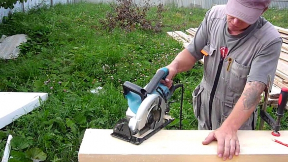

Врезка укосин делалась так — делаем несколько резов поперёк доски и затем выбиваем промежутки молотком. По мере роста опыта дело идёт быстрее.
Как вариант, Sashauzer попробовал вырезать места под врезку укосин циркуляркой, по методу Ларри, держа доску на боку, но получилось, что так и работать неудобно, и рез кривой, глубина плывет, а диск закусывает.
По словам пользователя, для этого требуется циркулярная пила с гипоидной передачей. У такой пилы пильный диск находится слева, и она чем-то напоминает большую болгарку, но работать такой пилой одной рукой сподручнее.
