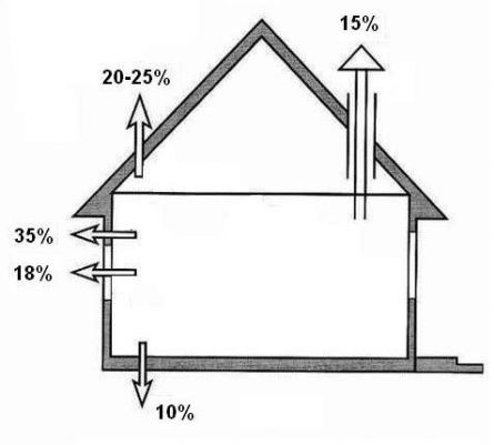

Проверяют теплоизоляцию дома
От качества теплизоляции (и гидроизоляции) дома зависит, сколько тепла (а в итоге - денег) вам удастся сэкономить. Итак, по подсчетам специалистов, больше всего тепла дом теряет через:
- Холодные стены, которые пропускают тепло и влагу (35%).
- Чердак без утепления (25%).
- Неутепленные окна и двери (18%).
- Вентиляцию и дымоход (15%).
- Пол (10%).

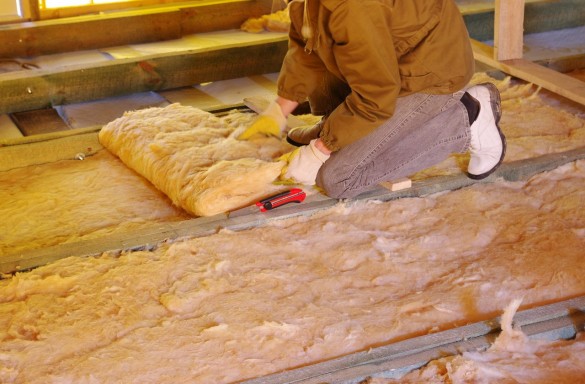

Утепляют стены и чердак
О том, что стены нуждаются в утеплении, можно узнать по состоянию их внутренней отделки после дождей. Если все наружные стены становятся равномерно сырыми, значит, слой утеплителя слишком тонкий. На FORUMHOUSE вы можете узнать, какой должна быть толщина утеплителя, какой материал выбирать для утепления стен и вообще, какой должна быть идеально теплая стена.
При наружном утеплении дома эффективность теплоизоляции будет выше. Если по каким-то причинам утеплить стены снаружи невозможно, то

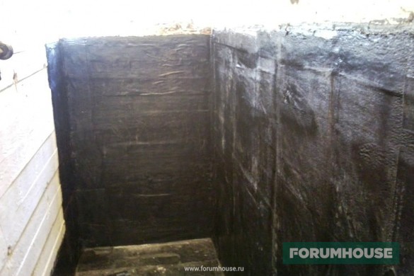

Готовят подвал, утепляют отмостки
Пока не ударили морозы, надо обязательно проверить состояние подвала: не должно быть воды на полу, на стенах не должен скапливаться конденсат. Сухой подвал – одно из непременных условий нормальной перезимовки дома. Возможно, потребуется сделать гидроизоляцию подвала изнутри.
alwol2000Пользователь FORUMHOUSE
Нужно применять обмазочную гидроизоляцию - полимерно-цементные смеси, и делать штробу.

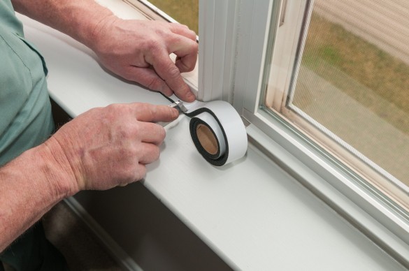

Утепляют двери и окна
На FORUMHOUSE много раз освещалась роль хороших окон в комфортной атмосфере дома. Действительно, окна с двойным, а то и тройным стеклопакетом вместо старых почти на 20% снижают теплопотери помещения. Тем, кто по какой-то причине дорожит старыми оконными рамами, на зиму рекомендуют утеплять их специальными самоклеющимися лентами, выбор которых в магазинах для стройки и ремонта довольно велик. Если зимой вы живете в городе и в загородном доме бываете набегами, то сэкономить теплопотери можно, заделав изнутри окна фольгированным ППЭ. Единственное – крепить этот материал нужно герметично, иначе в этом мероприятии не будет никакого смысла.

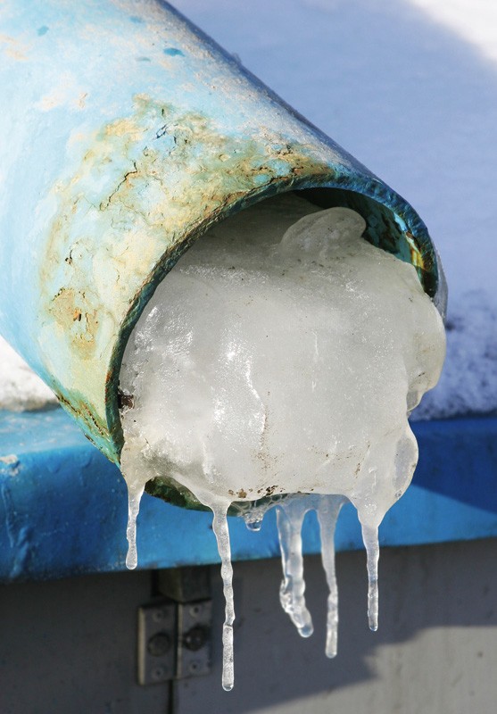

Готовят систему водоснабжения
До зимы надо успеть проверить трубы на предмет протечек, чтобы было время для ремонта или замены каких-то сегментов, также проверяют запорные клапаны, они тоже не должны протекать. Выполняются все необходимые профилактические работы, которые позволят избежать зимнего замерзания труб. Колодец с питьевой водой, который зимой не будет использоваться, обрабатывают антисептиками (они продаются в аптеках), после чего воду откачивают.
Уличный водопровод на зиму консервируют, для чего из труб и форсунок выдувается вода. Часто для этих целей используют автомобильный компрессор, но для этого нужна большая производительность компрессора, иначе вода в трубах может остаться, что зимой неизбежно приведет к порче водопровода. Вот ноу-хау от пользователя нашего портала galexy456.
galexy456Пользователь FORUMHOUSE
Я для этой цели приспособил бак от гидроаккумулятора (без груши) на 80л. Накачиваю его компрессором до 8 атм, подключаю к трубопроводу и иду в сад открывать краны. В трубах ни капли воды на зиму не остается.
Однако, надо помнить, что накачивать воздухом любой объемный бак небезопасно.
