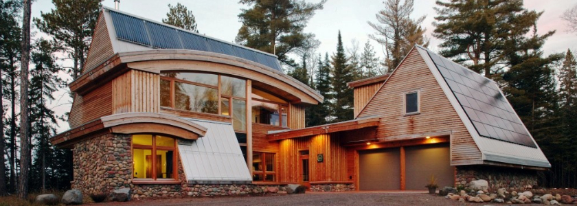

Поэтому дом должен быть с самого начала предназначен для автономной эксплуатации. Навесив на неутеплённый брусовый коттедж солнечные батареи и гелиоколлектор, мы получаем несбалансированную систему. Т.е. часть энергии, получаемой от альтернативных источников, просто вылетит на улицу.
Кроме этого, батареи должны быть установлены так, чтобы на них максимально попадали солнечные лучи (например, на южном скате крыши). Если дом уже построен, но при его возведении не сделали правильное ориентирование по сторонам света (южная и северная сторона), придётся ломать голову, где и как разместить солнечные батареи, городить специальные крепежи, выделять под батареи место на участке и т.д.
Установка солнечных батарей или гелиоколлектора по принципу «лишь бы повесить» может привести к тому, что они будут выглядеть на доме чужеродным элементом, нарушающим всю эстетику здания.
Также существует и другой подход, когда конструкция дома и его дизайн полностью «затачивается» под установку солнечных батарей и гелиоколлекторов. Угол наклона ската крыши под установку фотоэлементов доводится до 70 градусов. Отсутствует «декоративка», эркеры, арки и т.д. Дом больше напоминает коробку.
Т.е. в угоду инженерии и автономии в жертву приносится красота дома и его архитектура. Подобный (промышленный, кубический) дизайн коттеджа нравится далеко не всем, а строение может просто не вписаться в участок.
Вывод: автономия дома должна закладываться на стадии его проектирования, а каждая деталь должна находиться на своём месте. В этом случае достигается баланс всех элементов.
Отсюда — оптимальная «посадка» дома на участке, размеры окон, конфигурация коттеджа, форма крыши, места под гелиосистему и солнечные батареи и т.д. — всё это продумывается заранее, а не оставляется «на потом».

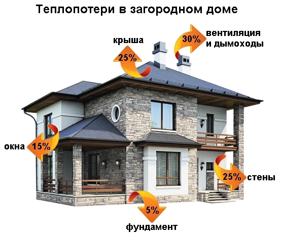

Автономный дом — это в первую очередь экономичный дом, со сниженным потреблением электроэнергии и минимальными теплопотерями.
Снизить расходы энергии можно, зная пути ее потерь. Система вентиляция, окна, стены, пол, крыша — это основные «дорожки», по которым ускользает тепло из дома. Автономный дом, в идеале, должен быть по строен по стандартам пассивного домостроения, для чего возводится замкнутый герметичный теплоизоляционный контур, отсекающий все «мостики холода».
В энергоэффективном доме все затраты, связанные с потреблением и потерей энергии, на 30 -70 % снижены, по сравнению с обычном домом.
Энергоэффективность коттеджа можно было определить по коэффициенту сезонного использования тепловой энергии – Е.
  • Е <= 110 кВт*ч/(кв. м*год) – обычный дом.
  • Е <= 70 кВт*ч/(кв. м*год) – энергоэффективный дом.
  • Е <= 15 кВт*ч/(кв. м*год) – пассивный дом.
Теплопотери плохо утепленного дома могут достигать 250 - 350 кВт*ч/(кв. м*год).
Для уменьшения теплопотерь и, соответственно, энергопотребления, утепляем дом по максимуму, устанавливаем систему вентиляции с рекуператором тепла, все бытовые приборы с классом энергетической эффективности A+, A++, LED освещение. Кроме этого, надо запасать тепловую энергию. Для этого монтируется теплоаккумулятор (ТА), из которого, по мере необходимости, расходуется горячая вода, поступающая в систему отопления и ГВС.

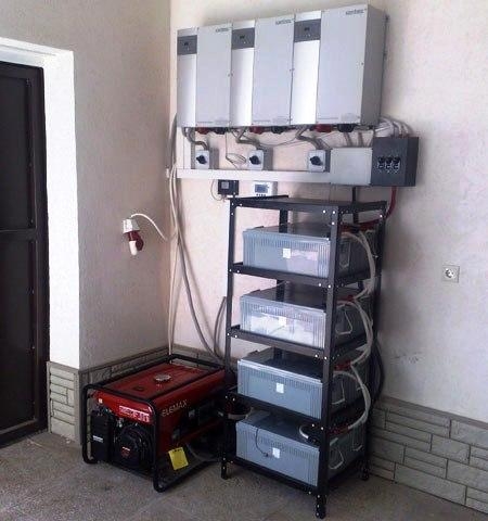

Kolhoz
В 2013 году у меня началась стройка. Для автономии я установил:
  • СБ (солнечные батареи) – 4 кВт.
  • Контроллер заряда на 60 А.
  • Аккумуляторы общим объёмом - 2000 Ач.
  • Инвертор - 12 В 3 кВт.
Также установили инвертор на 300 Вт для «мелочовки» типа зарядок и лампочек, чтобы не гонять большой инвертор.
Это – базовая система, которая затем будет наращиваться. Kolhoz планирует поставить ещё СБ на 4 кВт и контроллер заряда.
Kolhoz
Финальную версию этой части автономки я вижу еще с 2–мя зарядками по 40 А и 500 Вт СБ к каждой. От 12 В системы будет питаться глубинный насос на 2400 Вт, насос отопления и насосы на СК (солнечный коллектор). Плюс дополнение в виде автономки 48 В с солнечными батареями 24 кВт, аккумуляторами 1200 Ач, несколькими инверторами и генератором.
Генератор необходим для подстраховки, когда из-за пасмурных дней СБ не смогут покрыть потребности в электроэнергии. По словам пользователя, круглогодичную автономку нужно считать, исходя из зимы, а не лета. На потребление дома пользователя примерно нужно 24 кВт*ч в день. Сюда входит потребление глубинного насоса, насоса отопления, TV и т.д. Зная потребление дома, можно рассчитать мощность необходимой нам системы и всех ее компонентов.
Причём компоненты системы сразу рассчитываем на «вырост» - так, чтобы не пришлось при установке дополнительных потребителей переделывать систему, докупая более мощное оборудование.

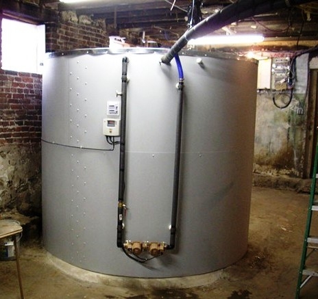

Помимо солнечных батарей, ещё одним компонентом «автономки» становятся солнечные коллекторы.
Oka90Пользователь FORUMHOUSE
Я смонтировал гелиосистему в Подмосковье для отопления и ГВС площадью 18 кв. м. Веду наблюдения и записываю данные.
По мнению пользователя, в пасмурный день СК не дают ничего. Зимой, когда световой день короткий, гелиосистема работает только в солнечную погоду. И это не самостоятельная система отопления, а дополнение к существующей, например, в такие месяцы, как февраль, март, апрель. В самые малосолнечные месяцы  — ноябрь, декабрь, январь, СК становится приятным бонусом. Но то, что гелиосистема эффективна 9 месяцев в году, уже хорошо для «автономки». Причём, ставить СК большой площади вовсе не обязательно. Для нагрева 200 л воды в сутки (на 4-5 человек) можно обойтись и гелиосистемой в 4 кв. м.
Oka90
200 л воды 2 коллектора нагревают до 65-70 °C, дальше гелиосистема принудительно отключается, т.к. более высокую температуру не выдержат смесители, и можно случайно ошпариться.
