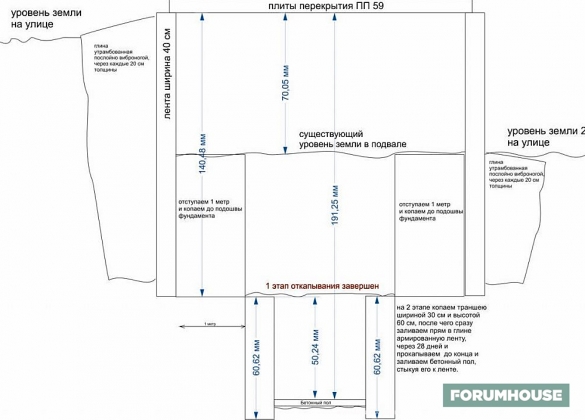

Исходные данные: ленточный фундамент 7x10метров, заглублен на 70 см в глину (или на 120 см от земли), ширина – 40 см, арматура диаметром 16 мм, два ряда по две линии. Масса дома – около 120 тонн. Грунт – твердопластичная глина (после снятия плодородного слоя 40-50 см, выбивали фундамент ломом, копать лопатой было невозможно), УГВ ниже семи метров. Буду заглублять подвал ниже залегания основания фундамента, согласен, что правильно и проще рыть котлован сразу, но что имеем, с тем и работаем.
Чтобы не наделать ошибок, alex_gagra создал тему на форуме, в которой попросил у более опытных товарищей объяснить, как как роется подвал, прояснить технологию, и на его просьбу откликнулись. Процесс сводится к ручному рытью котлована нужной глубины и последующему бетонированию стен и пола. Бетонирование необходимо для сохранения несущей способности фундамента и компенсации бокового давления. Самый важный вопрос – на каком расстоянии от подошвы фундамента должен быть выкопан котлован и залита стена. Ответ дал один из участников обсуждения.

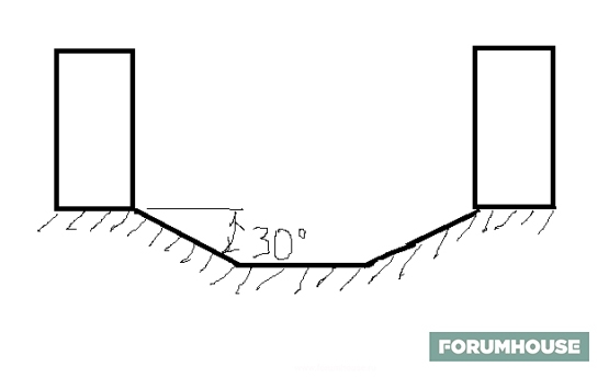

VilArt33Пользователь FORUMHOUSE
Копать от подошвы существующего фундамента разрешается в 30-ти градусной зоне от горизонтали подошвы. Это самый простой способ, получится форма вынутого грунта, соответствующая перевернутой усеченной пирамиде от подошвы фундамента.

bohlcПользователь FORUMHOUSE
От вертикали ленты откладывайте вниз угол 45 градусов. Это опорная часть грунта, на которой стоит лента, трогать ее нельзя.
В принципе, верны оба варианта, только первый оправдан при твердопластичных глинах с низким УГВ, но следует хорошо перестраховаться и сделать угол побольше, если почвы более рыхлые.
Учтя советы бывалых, alex_gagra перед началом работ нарисовал план-схему устройства подвала.
Как сделать подвал в жилом старом доме.
И воплотил ее в жизнь – отступили по метру от фундамента, вырыли по периметру траншею до уровня подошвы, высота от уровня земли до плит перекрытия составила 2,2 метра. Собрали опалубку шириной 20 см, из ОСП (одна стена), связали арматурный каркас, залили бетоном посредством миксера (удалось смастерить приемник вместо перетаскивания ведрами). На этом первый этап закончился, бетон оставили для созревания. Через две недели стройка вошла во вторую фазу – откопали оставшийся грунт, залили ленту под перегородку. Под опалубкой – ни трещин, ни сырости. Пол в дальнейшем решено выложить плиткой.
