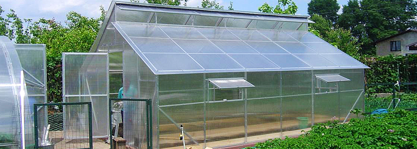

Эту теплицу, взяв за основу конструктив Джейкоба Митлайдера, я сделал в 2015 году. Дети нашли её описание в Интернете и загорелись идеей её строительства. Я познакомился с проектом, и он мне очень понравился тщательно продуманной технологией изготовления и сборки каркаса.
Прежде чем мы перейдём к описанию этапов строительства, стоит рассказать об особенностях теплицы Митлайдера. В отличие от обычных теплиц, в конструкции предложенной американским овощеводом и экспертом в области земледелия, обеспечивается эффективное проветривание.
 За счёт конструкции крыши, состоящей из двух уровней — скатов, весь тёплый воздух собирается вверху и при открывании фрамуг, тянущихся вдоль всего конька, удаляется наружу. Приток воздуха осуществляется через дверь и (или) через окна, расположенные внизу. Благодаря этому тёплая воздушная масса естественным образом вытесняется, и решается главная проблема любой теплицы — повышенная температура внутри неё летом.
За счёт этого в теплице создаётся оптимальный микроклимат, подходящий для выращивания разнообразных культур.
Также отпадает необходимость в монтаже принудительной системы вентиляции, что положительным образом сказывается на общем бюджете строительства. Несмотря на множество плюсов, теплица по Митлайдеру немного сложнее и чуть более материалоёмкая, чем теплица привычного всем нам вида (например, простая двухскатная или арочная). При этом отметим такое достоинство американской конструкции: ветроустойчивость и способность выдерживать повышенные снеговые нагрузки (что актуально для нашего сурового климата).

Традиционно при изготовлении теплицы этого типа используется дерево, а конструкция собирается по каркасной технологии. Каркас затем покрывается специальной плёнкой для теплиц (она более долговечная, чем обычная полиэтиленовая), причём пленка укладывается в два слоя, между которыми оставляется зазор в 50-70 мм. Благодаря воздушной прослойке (а воздух – отличный теплоизолятор) даже зимой в теплице поддерживается комфортная плюсовая температура, необходимая для выращивания растений.
NOnono__13 пошёл другим путём и сварил каркас теплицы из металлических труб, который затем накрыл поликарбонатом.
NOnono__13
Фишка моей теплицы — она состоит из двух разъёмных частей: основание и крыша. Крыша изготавливается внизу. Внизу же, на скаты крыши, крепится поликарбонат. Потом крыша, уже с поликарбонатом, устанавливается на основание и скрепляется с ним болтами.
На каркас основания пошли трубы сечением 2.5х2.5 см, что увеличило его несущую способность при снеговой нагрузке. Технология изготовления теплицы, для удобства работы и возможности самостоятельного изготовления (помощники потребуются только для сборки), разбита на ряд последовательных шагов:
  1. Крыша и основание изготавливается внизу отдельно друг от друга.
  2. Окрашивание труб каркаса крыши и крепление к нему поликарбоната также производится внизу, до сборки, что гораздо удобнее, чем возня на высоте.
  3. Привлечение помощников потребуется при сборке основания (1 человек примерно на 2 часа) и при установке крыши на основании (4 человека на 10-15 мин).
Также при изготовлении теплицы не обойтись без сварочных работ и набора инструментов. Для наглядности приводим список NOnono__13.

Для удобства работы сначала изготавливаем сборочный стапель. Для чего он нужен? Ведь можно собирать конструкцию и на земле. В статье под названием «Изготовление верстака-монтажного стола своими руками» наш портал уже рассказывал, что качество самодельных изделий полностью зависит от финишной операции — точности его сборки. Тоже самое относится и к сварочным работам.
NOnono__13
Мне предстояло сварить несколько конструкций, состоящих из множества деталей, 3 оконных рамы и 2 двери. Везде нужно выдержать прямые углы, а все элементы должны быть выдержаны в одной плоскости. Сваривать всё это на земле, положив на подставки из досок, сидя в неудобном положении, фактически «на коленке»? Нет, это — не мой выбор.
На стапель размером 2.1х3 м пошла труба сечением 4х6 см. Высота площадки – 0.95 м (высота зависит от вашего роста и выбирается так, чтобы было удобно работать). Все углы стапеля выдержаны строго под 90 градусов, а плоскости установлены по уровню. В середине площадки приварена поперечина.
Далее переходим к подготовке труб. До резки и сварки необходимо удалить с труб всю ржавчину. Для этого используем старый и проверенный способ — механическую очистку при помощи щётки-насадки на «болгарку».
NOnono__13
Мне не нравятся разные преобразователи ржавчины. Работать УШМ, конечно, долго и нудно, но конечный результат того стоит. Трубы полностью очищаются от ржавчины.
На очистку труб пользователь затратил 1.5 дня. Для оптимизации процесса применялась такая хитрость — 5 труб ложатся вплотную друг к другу. Зачищаем одну грань, проходя по всей поверхности «пакета», затем переворачиваем трубы и очищаем остальные грани и т.д.
Сварка труб ведётся на стапеле. Сначала свариваем основание, окна и двери, потом переходим к сварке съёмной крыши. Красим трубы алкидной эмалью, предварительно загрунтовав их.
Основание собирается при помощи 1 помощника. Для установки крыши, на которой уже закрепили поликарбонат, NOnono__13 позвал помощников – 2-х соседей, и уже вчетвером они установили крышу на основании каркаса, закрепив её болтами.
NOnono__13 советует не использовать для крепления поликарбоната саморезы по металлу со сверлом, т.к. в процессе сверления и притягивания материала между ним и трубой зажимается стружка. Стружка впоследствии заржавеет, что приводит к порче внешнего вида теплицы.
Поступаем так — сверлим отверстия под крепления поликарбоната. Для этого используем сверло диаметром в 3.5 мм. Затем крепим покрытие саморезом на 4.2 мм с пресс-шайбой. Для увеличения площади прижима самореза (что актуально при высоких ветровых нагрузках) подкладываем дополнительную шайбу с диаметром больше, чем пресс-шайба.
Также NOnono__13 рекомендует удалить защитную плёнку с поликарбоната до его монтажа. Иначе её придётся снимать уже с прикрученного поликарбоната, и в местах, где закручены саморезы, останутся небольшие лоскуты, которые тяжело удалить.
NOnono__13
При съёме плёнки отмечаем, на какой стороне находится защита от УФ-излучения. Чтобы не поцарапать поверхность, листы лучше закреплять с помощником. Поликарбонат монтируем сотами вверх, тогда образовавшийся внутри конденсат стекает вниз.
После монтажа каркаса из обрезной доски 15х2.5 см сделали грядки. А в самом конце закрепили остальной поликарбонат: на горизонтальные стены и торцы основания, на поперечную перегородку, на двери и торцы крыши.
В итоге получилась теплица следующих размеров.
Таблица 2
NOnono__13
За два сезона эксплуатации теплицу не продавило снегом. Делать дополнительную вентиляцию нет необходимости. Овощи хорошо растут. Главный плюс этой теплицы— при необходимости, можно дней на 10 уехать, и даже в жару с растениями ничего не случится.
Также можно произвести ремонт поликарбоната. Достаточно открутить болты, снять крышу и внизу заменить покрытие. В заключение статьи приводим цифры сметы.
  • На материалы для изготовления теплицы и системы полива (трубы, болты, электроды, краска, саморезы, доски, фитинги, трубы ПП, термометры, таймеры и т.д.) ушло 36734 рубля.
  • Затраты на расходные материалы (отрезные, шлифовальные диски, перчатки и т.д.) - 625 руб.
Итого – 37359 руб.
