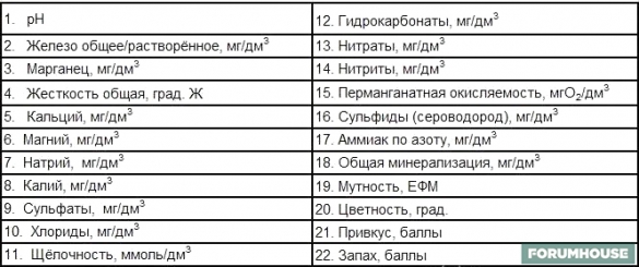

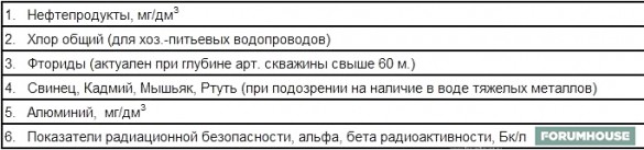

Существует три категории показателей, которые определяются в процессе подобных изысканий:
1. Обязательные показатели.
2. Дополнительные показатели.
3. Микробиологические показатели.
Общее состояние воды определяется по следующим характеристикам:
  1. Органолептические характеристики – распознаются с помощью человеческих органов чувств. Проверка органолептических характеристик (цвет, запах, вкус и т.д.) осуществляется путем сравнения анализируемых проб с эталонными образцами. Анализ ведется с использованием соответствующих таблиц, шкал и других сравнительных инструментов.

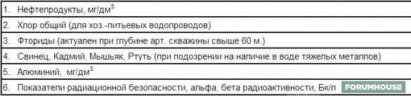

  2. Химические характеристики – процент содержания тяжелых металлов, нитратов, пестицидов, фенолов, канцерогенных соединений и т. д. К химическим характеристикам также можно отнести степень жесткости, щелочности и кислотности воды.
  3. Содержание сероводорода в пробах.
  4. Уровень содержания побочных продуктов водоподготовки (соединения хлора, серебро и т. д.) – актуально для воды, поступающей в дома из систем городского водоснабжения.

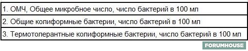

  5. Микробиологические характеристики – отражают количественное содержание микроорганизмов в пробах.

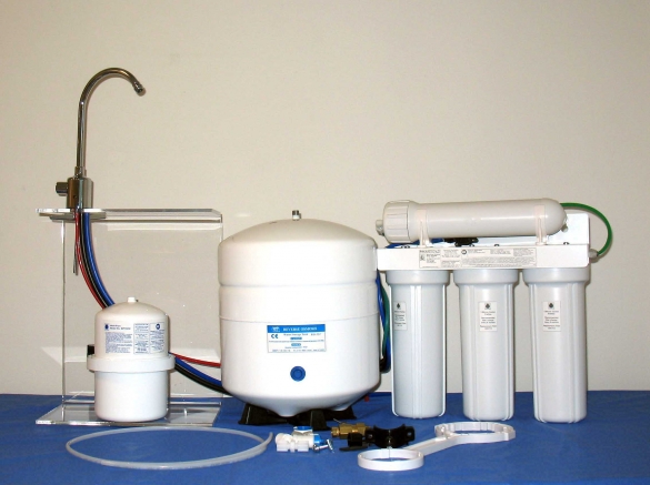

Осмос можно считать универсальным фильтром. Однако в результате его использования мы получаем дистиллированную воду, полностью лишенную минералов (как вредных, так и полезных для здоровья). Обратным осмосом целесообразно пользоваться только в исключительных случаях: при наличии в воде большого количества анионов (фосфатов, нитратов, нитритов, фторидов и т.д.), опасной органики (бензапирен, нефтепродукты, формальдегид и т.д.) и тяжелых металлов (ртуть, свинец и т.д.).
Иными словами, при использовании обратноосмотического фильтра система водоподготовки будет нуждаться в дополнительной ступени, насыщающей воду минеральными солями. В противном случае питьевой такую воду будет назвать очень трудно. Вымывая кальций и другие полезные микроэлементы из организма, эта вода может негативно отразиться на состоянии вашего здоровья.
Карпухин Михаил Михайлович
Если принимается решение устанавливать систему обратного осмоса, то ставится фильтр под мойку – для получения небольшого количества питьевой воды. Но пользоваться такой водой следует с осторожностью: в нашей практике были случаи развития остеопороза и нарушения структуры зубных тканей после использования фильтров обратного осмоса в течение длительного времени.

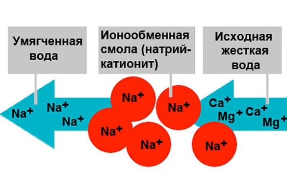

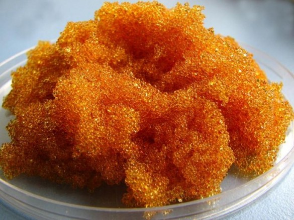

Для умягчения воды в бытовых условиях используются очистительные установки катионитового образца (ионно-обменные фильтры). Они компактны, просты в установке и после выработки своего ресурса легко поддаются восстановлению (регенерации). Регенерация ионно-обменных фильтров осуществляется методом насыщения их содержимого специально подобранными химическими растворами.
Ионно-обменные установки обладают достаточно высокой стоимостью, поэтому предлагаем вашему вниманию бюджетный вариант для умягчения воды.
КилбиПользователь FORUMHOUSE
Из скважины насосом заполняете накопительную ёмкость (например, 1000 литров) на 4/5 объёма (800 литров). В эту ёмкость добавляете 2–3 столовые ложки извести или кальцинированной соды. Известь и кальцинированную соду лучше вводить в виде раствора или суспензии (молока). Вода после добавления реагентов мутнеет, после чего выпадают в осадок карбонат кальция и гидрооксид магния. Желательно дать воде отстояться (произвести эти манипуляции перед сном, то есть на ночь). Остаточная жёсткость может быть на уровне 1–2 мг-экв/л. Далее обычной бытовой насосной станцией можно воду из этой ёмкости через катриджный фильтр 10 мкм подавать в дом!
Для удаления нитратов и сульфатов также подходят ионообменные фильтры. В них используется специальный наполнитель на основе селективной к этим соединениям смолы.
Практикуя подобный метод очистки, необходимо точно просчитать периодичность регенерации фильтров. Это позволит избежать проскока (или даже сброса) загрязнителей в водопроводную магистраль.

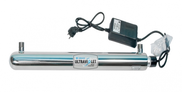

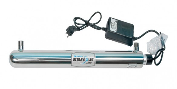

Если микробиологический анализ воды в вашем источнике оказался положительным, то ситуацию можно исправить, применив ультрафиолетовый очиститель.

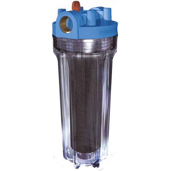

Очень высокую эффективность в борьбе с широким спектром загрязнителей показывают угольные фильтры. Их предназначение может отличаться в зависимости от используемого наполнителя. Поэтому угольный фильтр следует выбирать, опираясь на достоверную информацию об имеющихся примесях.

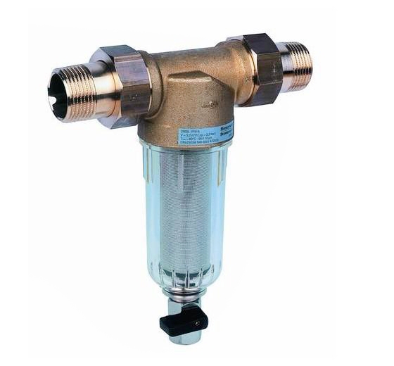

И, наконец, механический фильтр – незаменимый во время очистки воды элемент. Его предназначение понятно всем, а используется он практически в каждой водоподготовительной системе.
