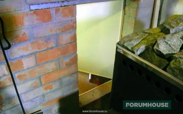

WAADПользователь FORUMHOUSE
У меня есть дача (каркасник на 90 кв. м), куда я приезжаю зимой. Я обустроил в доме сауну, в которой разместил банную печку на 15 кВт, из хорошей толстой стали с чугунными колосниками и с удлинённой топкой, загрузив сверху ещё 70 кг камней. Причём, помимо своей прямой функции, она помогает мне быстро прогреть дом в морозы.
Происходит это так — по приезду в первую очередь затапливается печь. Пока снаружи чистится снег и делаются другие дела по хозяйству, через 15 минут в сауне уже плюсовая температура, ведь небольшое помещение быстро прогревается. Минут через 20 в помещении можно отдыхать, т.к. в нём уже тепло. Далее WAAD подбрасывает в печь ещё дров, разгоняя температуру в сауне до + 45-50 °C, и включает принудительную вентиляцию, которая создаёт избыточное давление в сауне, загоняя через патрубок воздух в помещение.
В результате при закрытой двери через специальный люк с другой стороны в гостинную начинает поступать тёплый воздух, и дом быстро прогревается.

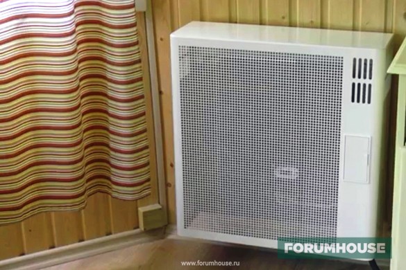

Этот поток я ощущаю физически как дуновение тёплого бриза. За 1-1.5 часа у меня прогревается весь первый этаж. Дополнительно я ещё поставил газовый конвектор и теперь зимой прогреваю дачу примерно за 1 час до комфортной температуры.

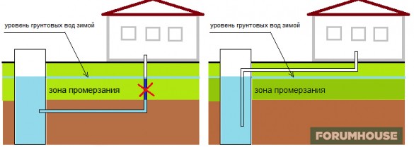

Интересен такой момент — т.к. труба из колодца в дом закопана на небольшой глубине, это сыграло на руку пользователю.
WAAD
Я обратил внимание на то, что после осенних ливней и зимних оттепелей вода в колодце поднимается до уровня - 50—70 см от поверхности. Закопай я трубу глубже, она бы была заполнена водой в зоне промерзания (по закону сообщающихся сосудов), даже если запустить в нее воздух при отключении насоса. А в моём случае эта проблема решилась сама собой.
