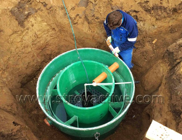

Рассмотрим, что из себя представляет установка биологической очистки NV. Материал – армированный стеклопластик. Технологиябиологическая очистка, в систему подаются стоки от дома и воздух, за счёт чего происходит размножение аэробных микроорганизмов, перерабатывающих органические загрязнения, содержащиеся в сточной воде. Также предлагаем к прочтению статью «Как подобрать станцию биологической очистки».

объем маленький, на 1..5 чел - диам 1,5 высота 1,2м усеченного конуса = 0,7 куба
и эти люди говорят о "достаточный объём приёмной камеры (не менее среднесуточного объёма стоков)" ?
снип-ы они хоть раз читали? например СП 31.13330.2012 п 5.1 говорит от 200 литров в день на человека
эта система от 4х человек очистит 0,8 куба в сутки? очень и очень сомневаюсь...
форма ужасная, в определенных грунтах выпрет как пробка

Нуууу... понеслось Г по трубам... извините за неизящный каламбур. СНиПы мы прекрасно знаем)) А вы? :) Производительность очистной установки, о которой вы говорите, как раз 800 л/сутки. Объём установки вы, к сожалению, посчитали неверно. Высота от днища до лотка подводящей трубы - 1600 мм. И около 25-30% нижней части установки (пишу из дома, чертежа нет под рукой) занимает не конус, а цилиндр. Объем аэротенка - 800 л. Общий рабочий объем установки (вместе с вторичным отстойником) NV-S - 1,5 м3. Кстати, согласно СНиПу, ориентировочное время, необходимое для режима продленной аэрации - 16 часов. Заметьте! Мы нигде (!) не пишем, что наша установка чистит до норм сброса в российские водоемы! Мы прекрасно знаем, что этого не делает НИ ОДНА установка биологической очистки, представленная на рынке и входящая в данный ценовой сегмент. Но в NV честно соблюдены достаточные объемы для аэрации и отстаивания. И мы адекватно подбираем способ отведения чистой воды. Если интересно, просчитайте объемы аналогичных биореакторов российского производства,, которых сейчас расплодилось немеряно. Эти объемы значительно занижены!
Если интересно, на сайте у нас есть статья о подборе объемов и расчетах залпового сброса. Основанная как раз на СНиПе. С таблицами из него.
Что же касательно формы, которую выпирает "в определенных грунтах". Пожалуйста, не будьте голословны. Если вы знаете о таких случаях или видели лично установку NV, которую выперло, приведите факты. Мы эти установки поставляем и монтируем уже 10 лет. И ни одной "пробки" не было в нашей истории. Главное смонтировать с умом.
