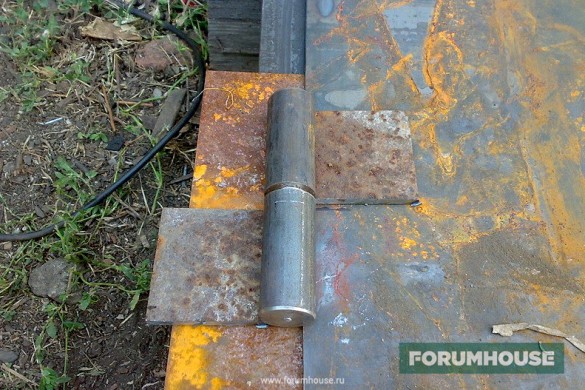

Навесы приваривал в горизонтальном положении – положив полотно в коробку и подложив между навесом и полотном стальную пластину 2 мм толщиной, чтобы после наклеить уплотнитель и избежать трения. Навесы приварил на расстоянии по 25 см от края полотна до центра каждого навеса, предварительно проверив уровень и зафиксировав струбцинами.

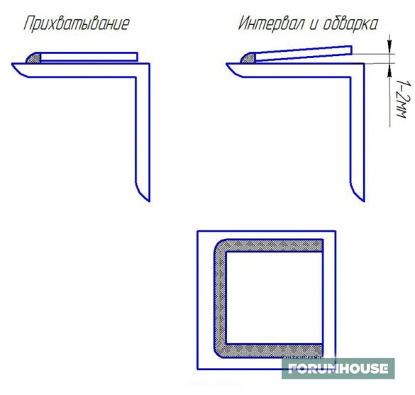

  • Железо для обшивки лучше брать горячего проката, у холодного туго с геометрией и прямыми углами;
  • Чтобы приварить пластину петли к коробке струбциной, ее нужно слегка придержать и сразу отпустить. Когда шов будет остывать, пластину выгнет с необходимым зазором. Все петли после фиксации обвариваются;
  • Если сделать специальное приспособление (как на рисунке), прижим листа к уголку при сварке позволит избежать «пузырей»;
  • Чтобы в процессе эксплуатации двери полотно не задевало каркас, петли приваривают так, чтобы ось петли приходилась на край листа;
