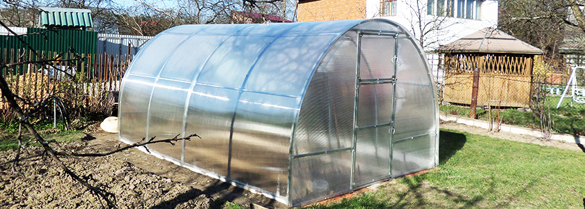

Сотовый поликарбонат произвел настоящую революцию в сельском хозяйстве. С появлением этого материала садоводы смогли воплотить в жизнь самые грандиозные мечты. Так, в стационарных укрытиях из поликарбоната даже в Сибири полностью вызревает и набирает нужное количество сахара виноград; в теплицах из сотового поликарбоната созревают арбузы, и уже в конце мая поспевают помидоры. Сотовый поликарбонат применяется в растениеводстве сравнительно недавно, но по популярности он далеко обошел традиционные укрывные материалы, такие, как стекло и полиэтиленовая пленка. Единственное: не весь поликарбонат, во множестве представленный на рынке, одинаково хорош и одинаково пригоден для теплицы – есть такой, который буквально рассыплется после первого же сезона. Мы расскажем вам, как выбрать для вашей теплицы качественный сотовый поликарбонат.

Теплица:  когда и как устанавливать
Понятно, что дешевый поликарбонат не может обладать всеми вышеназванными качествами, и низкая цена, скорее, отпугнет ответственного покупателя, чем заинтересует. Но сэкономить на теплице из сотового поликарбоната все же можно. Здесь действуют те же правила, что и с посадочным материалом: осенью спрос ниже, поэтому можно купить дешевле, чем весной. К тому же, осенью теплица устанавливается легче (весной установку затрудняет перемерзший грунт), а, подготовив с октября теплые грядки, посадки можно будет делать уже ранней весной.
Очень важно правильно выбрать место установки теплицы. У каждого участка есть свой микроклимат, и в пределах нескольких соток температура на поверхности почвы может отличаться на один-два градуса. Поэтому теплицу не ставят в самых низких и затененных местах участка, где скапливается влага, а весной наиболее вероятны заморозки. И напротив, самое ровное, хорошо освещенное и сухое место на участке подойдет для теплицы лучше всего.
Чтобы теплица гарантированно пережила сильные снегопады и не рухнула под тяжестью снега, дополните качественный поликарбонат качественным каркасом. Эксперты рекомендуют каркас из цельных профильных труб. Эта рекомендация особенно важна для тех, кто не бывает зимой на даче и не очищает теплицу от снега. Кстати, для этого достаточно постучать ладонью по листу сотового поликарбоната с внутренней стороны сооружения.
Обычно теплицы из сотового поликарбоната устанавливают без фундамента, закрепляя каркас на выбранном месте специальными штырями. Но в некоторых случаях делается и облегченный свайный фундамент. При монтаже теплицы важно соблюдать несколько важных правил:
  • Надо следить, чтобы лист поликарбоната располагался маркированной стороной вверх, потому что именно с этой стороны нанесен УФ-защитный слой. Если на поликарбонат дополнительно нанесен био-слой, ускоряющий процессы фотосинтеза, он тоже находится с верхней стороны листа (со стороны цветной пленки). Чтобы не перепутать стороны, пленку с обеих сторон листа рекомендуется снимать по окончании монтажа.
  • Листы поликарбоната монтируют так, чтобы соты располагались вертикально (параллельно дуге или направлению ската).
  • Чтобы в ячейки материала не попадала пыль или насекомые, торцы листа герметизируют. При этом верхний торец герметизируют герметизирующей  лентой, а нижний – перфорированной, для облегчения стока конденсата. В торцевых профилях, которыми дополнительно защищаются нижние торцы листа, через каждые полметра также делают отверстия для стока конденсата.
  • Лист на каркасе крепят саморезами с уплотнительными прокладками и шайбой с широкой площадью опоры. Важно, чтобы диаметр просверленного отверстия был больше диаметра винта.
