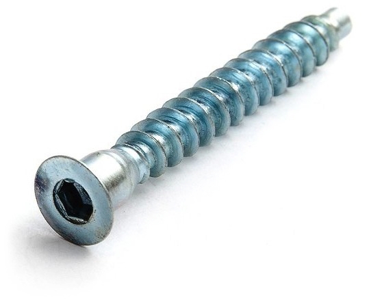

Одно из главных требований к столешнице монтажного стола — повышенная жёсткость. Короб из фанеры в 21 мм сам по себе уже является прочной конструкцией, но для увеличения жесткости внутри него нужно смонтировать перегородки. Все элементы стола скрепляются друг с другом конфирматами (мебельными шурупами) и сажаются на клей.

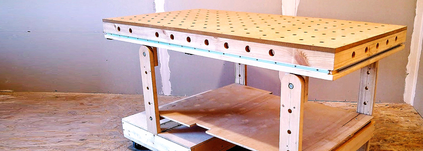

Затем в боковушках лобзиком выпиливаем отверстия под ящики, а сама столешница размечается для высверливания отверстий под крепление различной оснастки.
аlbertfaktor

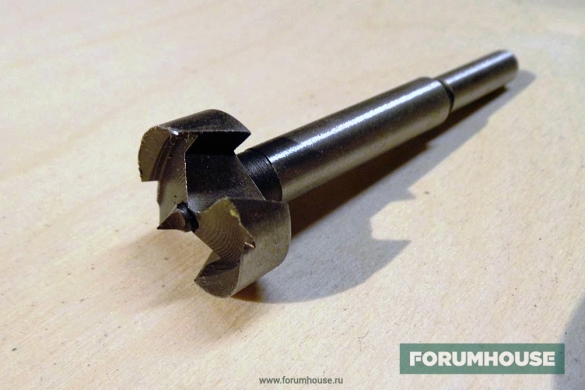

Разметочная сетка наложена с ячеёй в 150 мм. Отверстия я высверливал в шахматном порядке, сверлом Форстнера, диаметром 2 см. Сверлить чаще не стал. На мой взгляд, этих отверстий достаточно, чтобы зажать деталь любого размера, а на прочность столешницы влияния они не оказывают.

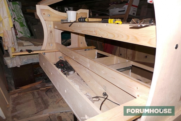

аlbertfaktor
Столешница и подверстачье крепятся при помощи уголков. Т.к. я не хотел, чтобы ноги выглядели простовато, то сделал их в виде полуокружности, согнув металлическую линейку, как разметочную приспособу и очертив дугу карандашом. Выпилив одну часть, я использовал её, как лекало для разметки остальных ножек.
Для прочности и жёсткости «скелета» ножки монтажного стола усиливаются опорами из сосновых досок и стягиваются между собой растяжками.
Также оставлено место для крепления нижней полки, на которую пошёл клеёный мебельный щит 2х0.4 м, а для боковых бортиков взята доска 95х20 мм. Всё скреплялось конфирматами.
Для прочного соединения полки и ножек аlbertfaktor пошёл на такую хитрость — во время сборки стянул их с помощью талрепа и верёвки.
Работа по изготовлению стола вышла на финишную прямую. Чтобы конструкция приобрела большую жёсткость, мастер склеил доски-растяжки в пакет из 2-х штук.  Но теперь, из-за толщины, растяжки на конфирматы закрепить не получись, пришлось прикручивать их на длинные саморезы и сажать на клей.
Кроме этого, пришлось выкручиваться и при скреплении растяжки распоркой. Саморезы отпали. Аlbertfaktor склеил друг с другом 2 куска фанеры толщиной 16 мм и выпилил дырки для гаек, таким образом стянув конструкцию.
