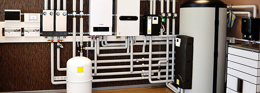

Котельная современного загородного дома — это сложная энергозависимая инженерная система. Для бесперебойной работы системы отопления требуется постоянное обеспечение электроэнергией котла и насосов, которые обеспечивают циркуляцию теплоносителя по трубам. В случае отключения электричества, циркуляционные насосы перестают работать, отключается блок управления котла, а система отопления останавливается.
При длительном отключении электроэнергии зимой это, помимо существенного снижения уровня комфорта в загородном доме, может привести к заморозке системы отопления или к возникновению аварийной ситуации. Например, если сердцем системы отопления является энергонезависимый твердотопливный котёл, то при исчезновении электричества сразу отключатся циркуляционные насосы.
Дровяной или угольный котёл, в силу своей конструкции, продолжит работу и будет нагревать теплоноситель, который уже не прокачивается по трубам системы отопления. В случае, если циркуляция жидкости в системе отопления осуществляется принудительным способом (теплоноситель прокачивается насосом), а не смонтирована система отопления с естественной циркуляцией (гравитационного типа), теплоноситель может закипеть или, в худшем случае, просто взорваться.
Избежать подобных неприятностей можно, если смонтировать систему резервного питания отопительного оборудования.
