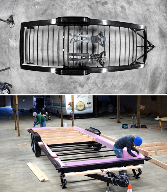

Мобильность — один из главных пунктов нашего проекта. Поэтому размеры домика ограничены габаритами прицепа (одновременно являющегося основанием), разрешённого к буксировке по дорогам общественного пользования. Таким образом, мы сразу получили примерную длину, ширину и высоту будущего строения.

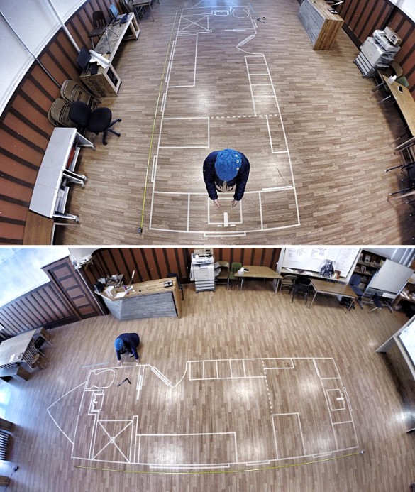

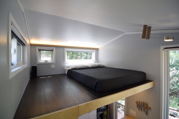

Делать совсем маленький дом Роберт и Саманта не хотели, поэтому вписали строение в максимально допустимые размеры: 2.6 м в ширину, 4 м в высоту и около 8 м в длину. После чего приступили к внутренней планировке. Для этого Саманта начертила на полу в натуральную величину все помещения домика – кухню, кладовку, гостинную.
Это дало общее представление об удобстве использования площади комнат.
Спальню для экономии пространства решили сделать в виде лофта.

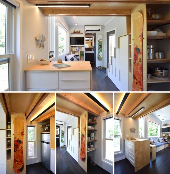

В итоге общая площадь домика не превысила 20 кв. м, но при этом в нём удалось разместить полноценную мойку, газовую плиту, холодильник, душевую кабинку, диван и обеденный столик.
Саманта
Благодаря тщательному планированию и масштабированию всех помещений в натуральную величину, нам удалось построить очень уютный домик, который изнутри выглядит гораздо больше, чем снаружи.

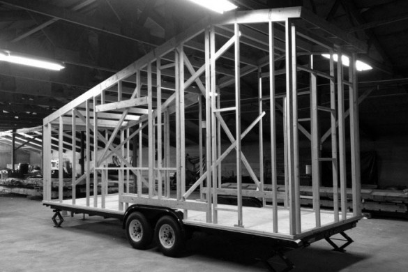

Также интересны технические подробности реализации этого проекта. Т.к. домик предполагается буксировать на прицепе, к его каркасной конструкции предъявлялись особенные требования.

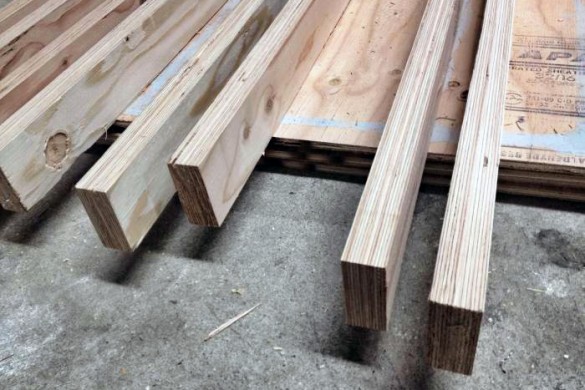

Наряду с прочностью и жёсткостью, каркас должен получиться как можно более лёгким. Для этого часть стоек сделали из LVL бруса, распиленного пополам и обшитого фанерой.
Также Саманта и Роберт не скупились на специальный металлический крепёж, которым усилили особо нагруженные места — углы и оконные проёмы домика.
Пол, стены и потолок утеплили теплоизоляционными плитами.

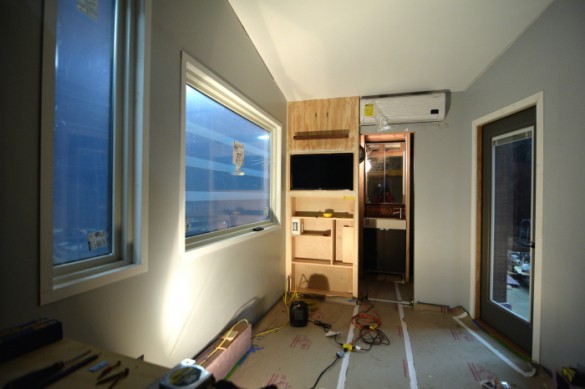

В качестве источника отопления используется инвертный кондиционер.

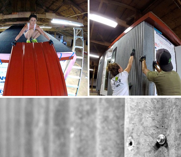

На внешнюю обшивку пошли металлические б/у листы, оставшиеся после разборки промышленного ангара. Крышу застелили профлистом.

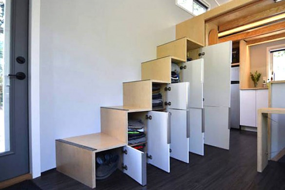

Особый интерес представляет лестница, сделанная из фанеры и ведущая в лофт.

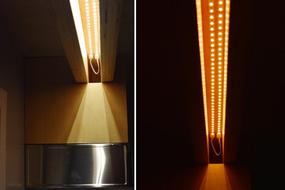

Для экономии пространства она одновременно является системой хранения для вещей. Также для экономии энергоресурсов всё освещение смонтировали на базе светодиодов.
