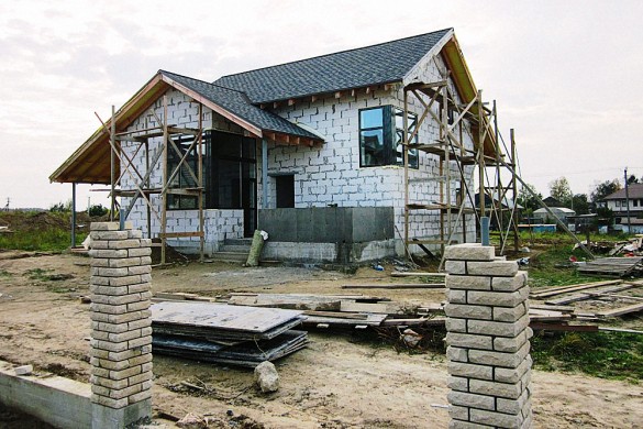

Особенности быстрого строительства каменного дома
Опыт пользователей FORUMHOUSE говорит о том, что путь к «быстрому дому» у каждого свой, но можно выделить несколько ключевых моментов, общих для всех индивидуальных застройщиков. В первую очередь — это отсутствие собственного жилья, дороговизна квадратных метров в новостройках и нежелание выбрасывать деньги на ветер, беря квартиру в аренду.
Владимир Егоров (ник Bobahina)Пользователь FORUMHOUSE
Семья у меня молодая — я, жена и двое маленьких детей. Своего жилья нет, поэтому пришлось жить на съёмных квартирах. Я как-то посчитал, что за 5 лет «кочевой» жизни мы потратили на аренду (фактически подарили «дяде») 1 млн руб. Поэтому после очередного переезда я принял твёрдое решение — хватит скитаться, надо обзаводиться собственным углом.
Сведя дебит с кредитом, Владимир рассчитал, что, взяв в кредит 1-1.5 млн руб., выгоднее построить дом, а не вкладываться в ипотеку. После того, как большое решение было принято, осталось выбрать технологию строительства, которая позволит с «0» быстро возвести коттедж, готовый для переезда семьи. Проанализировав, «сколько стоит дом построить», Владимир решил разбить стройку на несколько этапов и выбрать материал для несущих стен, который оптимально подойдёт для самостоятельного строительства.
Забегая вперёд, скажем, что нашему пользователю удалось осуществить свою мечту: в максимально сжатые сроки возвести дом размером 10х7.5 м и подготовить первый этаж под ПМЖ. Причём, в качестве строительного материала был выбран газобетон. Стоит отметить, что земельный участок Владимиру предоставил его отец, что стало одним из решающих факторов успеха этой стройки.
Также заметим, что каменный дом был фактически построен силами одного человека за 6 месяцев. В случае использования наёмного труда — бригады из нескольких человек, эти сроки можно было сократить в 2-3 раза, но при увеличении стоимости возводимой конструкции. Поэтому, задумав быстрое строительство, всегда приходится идти на компромисс: скорость/смета, а также выбирать — строить  полностью самостоятельно (для этого нужно время) или работать и всё это время контролировать стройку.
Высокой скорости возведения дома способствует наличие всех видов необходимых коммуникаций на участке — свет и вода, а также грамотное планирование каждого строительного этапа и выбор современной технологии.
Строя каменный дом, надо постараться свести к минимуму «мокрые» процессы и оптимизировать все технологические этапы.
Вариант: опалубку под фундамент колотить не из досок, которые затем придётся демонтировать, а использовать технологию несъёмной опалубки. Т.е. залить бетон в короб, изготовленный из экструзионного пенополистирола. Так мы убиваем сразу двух зайцев — утепляем фундамент (а основание и так придётся утеплять), ускоряем процесс его возведения и избавляемся от последующей работы по разборке опалубки.
Ускорить возведение каменного дома, в случае использования бетонных перекрытий, можно, если ещё на этапе разработки проекта подогнать габариты строения под стандартные размеры пустотных бетонных плит. В этом случае мы уходим от такого сложного и небыстрого процесса, как заливка монолитного бетонного перекрытия. «Пустотки» можно смонтировать за 1 день, а узнать о том, как это делать правильно, можно из статьи нюансы выбора и монтажа сборного железобетонного перекрытия.

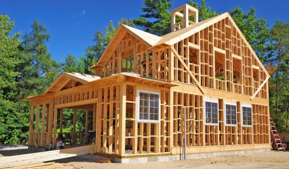

Каркасная технология строительства
Современный строительный опыт говорит о том, что значительно ускорить процесс строительства можно, используя отработанную технологию, уже прошедшую обкатку временем. При условии, что это решение эффективно для конкретного региона проживания. Т.е. выбранный материал для стен распространён в местности, где вы проживаете, и не является дефицитом, а строительные бригады знают, как с ним работать и уже «набили руку». В этом случае, при должном контроле, можно гарантировать получение качественного результата.
В случае, если нужно возвести дом быстро и не разориться, многие застройщики выбирают возведение домов по каркасной технологии строительства, как наиболее рациональной для самостроя.
UfonruПользователь FORUMHOUSE
У меня есть участок в 6 соток в СНТ под Питером. Решил построить на нём дом. Осталось выбрать технологию, чтобы можно было строить одному в свободное время, быстро и качественно. Причём уложиться в 400 тыс. руб.
В итоге перелопачивания информации Ufonru остановил свой выбор на «каркасниках». Нашему пользователю удалось в одиночку, за 80 дней, построить тёплый дом стоимостью в 350 тыс. руб, с мансардой и чистовой отделкой, размером 6х10 м.
В плюсы «каркасников» можно записать: возможность вести практически  круглогодичное строительство, материал предусматривает минимум «мокрых» процессов (требующих времени и хороших погодных условий), отработанность технологии и высокую скорость строительства.
Надо сразу сказать, что Ufonru обстоятельно подошёл к делу. Для минимизации отходов габариты дома были рассчитаны, исходя из размеров плит ОСП, досок, гипсокартона, утеплителя и т.д. Это позволило использовать всю их полезную площадь, без остатков и сэкономить время на раскрое материала.
В качестве фундамента был выбран мелкозаглубленный ленточный фундамент, причём для опалубки выбрали доски размером 100х50 мм, которые затем все до одной пошли на стойки каркаса и обвязку без последующего подрезания. А это дополнительная скорость и экономия материалов.
Используя принцип оптимизации, только цену фундамента под этот дом удалось снизить до 65 тыс. руб.
