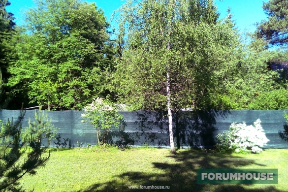

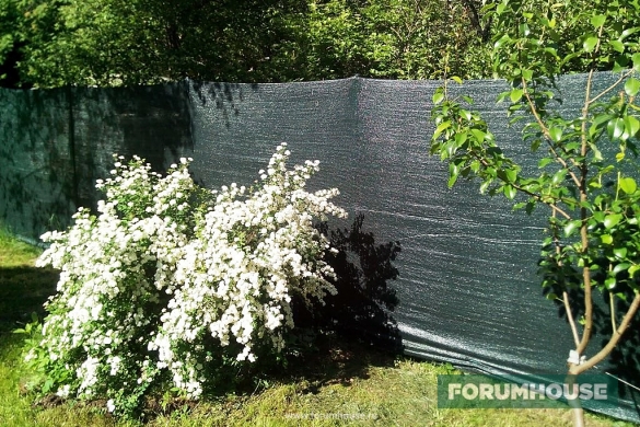

Когда я стал осваивать участок, то возник вопрос, как и чем его огородить. Хотелось огородиться от соседей, спрятаться от чужих глаз,  но не разориться на строительстве обычного забора из профлиста; я искал, из чего можно построить забор  дешево. Сетка рабица меня тоже не устроила, т.к. на соседских участках находится много разных хозяйственных построек, которые я также хотел бы «скрыть». Тем более, что, на мой взгляд, такой материал,  металл разрушил бы ауру участка, превратив дачу в загон, а мне хотелось оставить вид лесной поляны. Стал перебирать варианты бюджетных заборов и думать, как выйти из этого положения.
Все обдумав, Николай пришел к следующему решению, которое уже прошло проверку временем (ограждение было сделано в 2012 году) и доказало свою эффективность. WAAD решил начать строительство дачного забора, используя в качестве заборного полотна фасадную сетку, применяемую для укрытия строительных лесов и защиты от падения мусора.
С одной стороны, эта идея была не нова. Многие набрасывают защитную сетку на заборчик из рабицы, превращая его из прозрачного в непрозрачный, это признанный на нашем портале самый дешевый материал для забора, но интересен подход Николая к решению поставленной задачи: строить из легкомысленного материала полноценный забор для дома бюджетно, но всерьез, по-взрослому. Вот его комментарий.
WAAD
Главная идея моего проекта — не сделать из сетки «занавеску», наброшенную на столбы, а строить полноценный забор, который при своей дешевизне и простоте изготовления наиболее выполнял бы полноценную ограждающую функцию.
Забегая вперёд, скажем, что любые известные ранее идеи для недорогого забора просто меркнут по сравнению с этой, которая сработала на все 100%. Более того, Николай вдохновил многих дачников на строительство по своей схеме, показав, что сделать дешевый забор, который будет еще и украшать участок, вполне возможно.

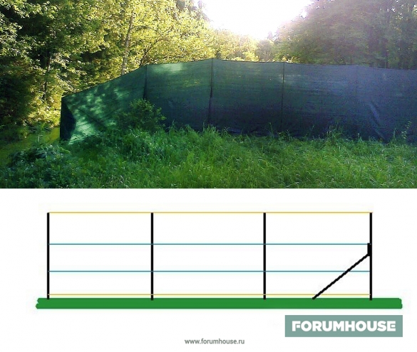

Успех концепции заключается в следующем:
  • Такой забор строится силами одного человека за 1-2 дня;
  • Под  него не нужно копать ямы или бурить шурфы, заливать бетон.
  • Не нужно покупать профильную трубу;
  • Отсутствует необходимость в сварочных работах, профессиональном инструменте;
  • Все детали и материал можно купить на ближайшем строительном рынке и привезти в багажнике легкового автомобиля.

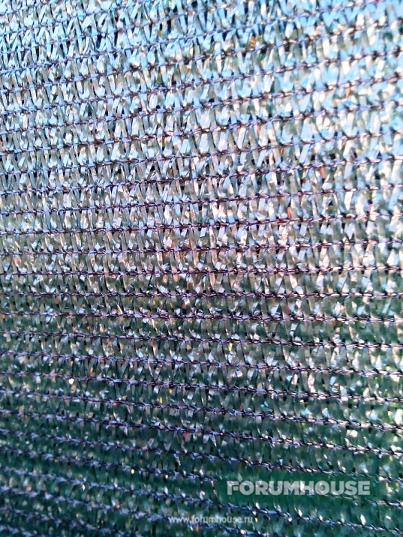

На забор потребовались:
  • 1 рулон фасадной тёмно-зелёной сетки 50х4 м, плотностью 90 г/кв. м, стоимостью около 5000 руб;
  • 26 опор - столбиков длиной в 3 м, сделанных из распиленных прутков гладкой арматуры диаметром в 16 мм, стоимостью 72 руб/м;
  • 150  м стального троса «четвёрки» в ПВХ оболочке (10 руб/м), а также капронового шпагата «шестёрки» и тонкого шпагата на бобине.
Примечание: цены указаны за 2012 год.
Читайте на нашем портале, как вырастить красивую и дешевую живую изгородь.

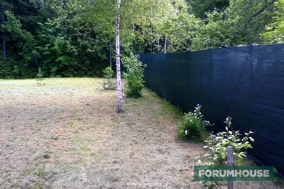

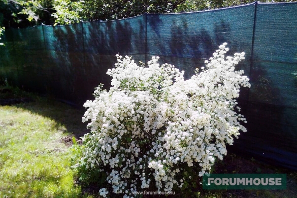

Дальше Николай действовал так. Покрасил нижнюю часть столбиков (красить необходимо для их защиты от ржавчины).
Затем, выставив по линии, забил их кувалдой на 1 метр в землю, на расстоянии друг от друга не более 2-х метров.
После этого выкрасил надземную часть и соединил все столбики шпагатом в 4 линии.
WAAD

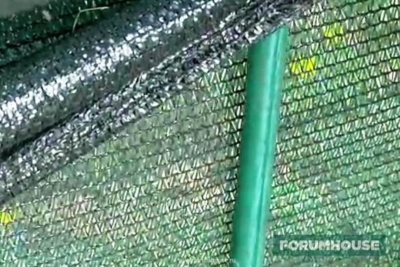

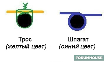

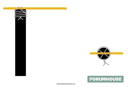

На верхних концах столбиков я сделал скрутки из толстой медной проволоки на 2 витка. Это нужно, чтобы шпагат не слетел. Натягивал шпагат, обернув его один раз вокруг столбика, идя последовательно — снизу вверх. Это обеспечивает хорошее натяжение. Если начать натягивать шпагат сверху вниз, то когда натянешь нижние линии, верхние ослабнут.
Натянув шпагат, Николай «прокинул» трос, причём трос вокруг столбиков не обвивал, а пустил по касательной (это должно компенсировать удлинение/укорачивание длины тросика в морозы), прикрутив его хомутиком-скруткой из проволоки. Причём тросик идёт не в натяг, а с не большим провисанием, в 1 см на каждом пролёте, а потом уже натягивается, путём скручивания его со шпагатом.

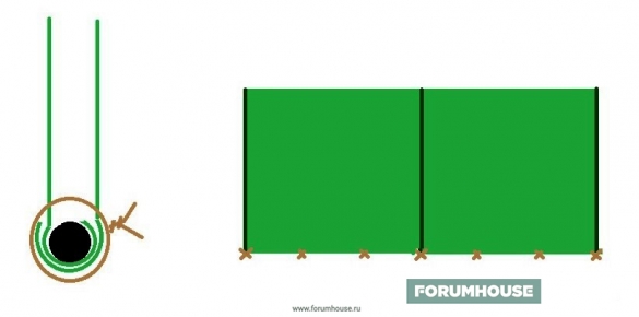

Получив основу, WAAD просто накинул сетку на верхнюю часть конструкции, как если бы развешивал простынь на верёвке для просушки, и затем прихватил нижнюю часть шпагатом.

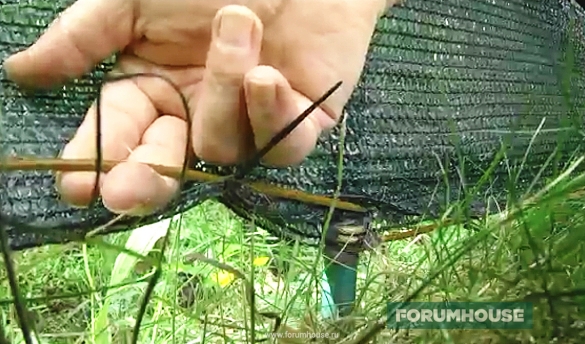

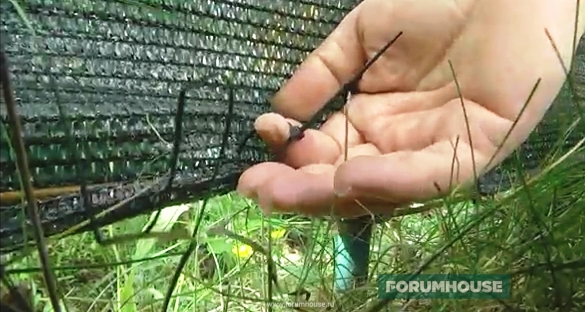

Но проще всего прихватки сделать из пластиковых стяжек, не затягивая их до конца, обеспечив свободный ход в 1-1.5 см.
Важно: сетку прихватываем только в нижней части, а не прикручиваем к столбикам. Иначе в местах «прихваток» её будет рвать ветер, вплоть до образования дыр.

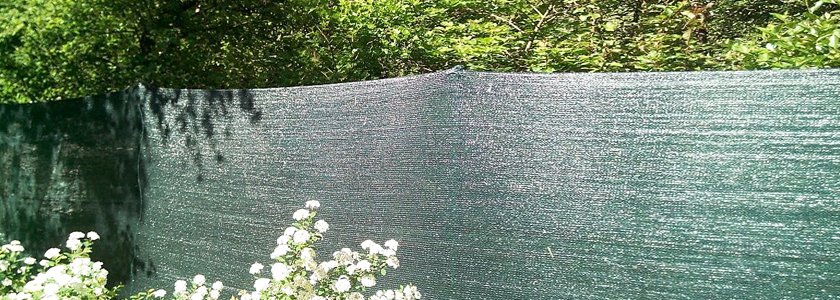

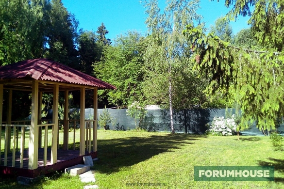

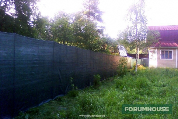

Не все дешевые виды заборов могут похвастаться прочностью и долговечностью. Но здесь в результате получился лёгкий, достаточно непрозрачный сверхбюджетный забор, который обладает малой парусностью, т.к. сетка пропускает воздух. По надежности он даже превосходит остальные дешевые ограждения без фундамента. Испытание сильными ветрами показало, что забор не валится (только прогибается на 2-3 см, а в силу упругости столбиков, тут же возвращается в исходное положение). Сетка практически не выцветает на солнце, не рвётся, не хлопает, только немного покачивается.
Снеговой нагрузки фактически нет. Забор выполняет и охранную функцию. Перелезть через него невозможно — столбики пружинят. Сетку не разорвать руками, только резать ножом. Пролезть под забором тоже невозможно. Нижний тросик можно только приподнять на 20-30 см. Поджечь, бросив окурок, тоже не получится.
Как сделать недорогой забор вокруг дома.

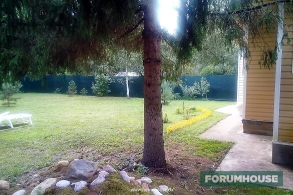

WAAD

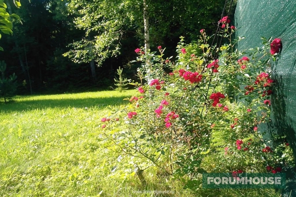

Сам не ожидал, что забор получится таким крепким, а установка окажется такой легкой и быстрой даже для одного человека. Забор зелёный, он сливается с природой и не выглядит на участке чужеродным элементом, а подняв нижний край, под полотно можно просунуть косилку и спокойно скосить траву.
При необходимости ремонта (в полотне забора появилась дыра, или по прошествии времени оно немного выцвело и т.п.) нет необходимости менять весь материал ограждения. Покупаем самый дешёвый рулон «фасадки» плотностью 35 г/кв. м, перебрасываем его на старый, подвязываем, и забор как новенький. Сам заборно-арматурный столбик не выпирает из земли силами морозного пучения, а в случае необходимости, его можно поправить «лёгким движением руки».
Полотно забора повторяет рельеф участка, обтекая все неровности, и позволяет воздуху проходить сквозь ячейки без образования застойных зон, что важно для роста растений.
Также такой забор оптимально подходит в качестве временного — промежуточного ограждения, перед возведением капитального забора на время строительства дома, еще это отличный бюджетный забор от соседей.

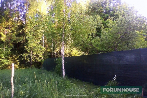

Несмотря на простоту монтажа, перед тем как делать подобный бюджетный забор для дачи, следует обратить внимание на ряд нюансов и рекомендаций, выработанных в процессе его эксплуатации. Для того, чтобы крайний столбик обеспечивал упор при натяжении, а не гнулся (т.к. на него приходится максимальная нагрузка), Николай забил дополнительный распорочный столбик под углом примерно в 45 градусов.
Столбик лучше всего забивать вдвоём. Один держит арматуру, следит за прямолинейностью и гасит вибрации на прутке, второй забивает кувалдой. Но также всё можно сделать и в одиночку, без помощи. Причём, сильно беспокоиться о том, что столбик будет забит криво, не нужно. Забиваем на 1 метр и поправляем его вертикальность рукой.
Но тут возникает вопрос, можно ли сэкономить, если взять сетку с меньшей плотностью, шириной в 2 м. Давайте посмотрим, будет ли этого достаточно.
WAAD
На мой взгляд, лучший вариант  материала  – это сетка шириной в 4 м, плотностью от 75 до 90 г/кв. м, закинутая в два слоя. Однослойное полотно, плотностью в 35 г/кв. м, практически прозрачно и способно, разве что, выполнить функцию препятствия.
Двойная сетка технологичнее при монтаже (перебросил и забыл, не ломая голову, как крепить её верхний край), более прочная и лучше защищает от посторонних глаз по сравнению с однослойной, но двойной плотности. При наслоении двух сеток полотна вынуждены перекрыть друг друга, что делает этот бюджетный заборчик совершенно непрозрачным.

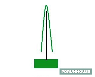

Для упрощения всей работы Николай также советует полностью отказаться от использования шпагата, т.к. трос в морозы практически не укорачивается. Поэтому покупаем тросик диаметром в 3 мм в ПВХ оболочке (этого вполне достаточно) и, обматывая столбики одной петлёй, пускаем их, как уже было описано выше. Причём, прокидываем верхний трос не сбоку от вершины столбика, а прямо над ней, сделав обмотку из проволоки.
FORUMHOUSE
Предлагаем посмотреть наше видео про то, как отгородить свой участок от остального мира полупрозрачным забором из дерева, и еще одно видео – о строительстве забора из профнастила.
В этом случае верхняя часть полотна ляжет идеально ровно и не будет видно кончиков столбиков. Как вариант, вместо тросика можно использовать на «лаги» проволоку или арматуру диаметром в 6 мм, точечно прихватив её сваркой. Наше строительство забора на даче успешно завершено!

Сделал этот забор в мае 2012 г. Небольшой рулон с тех пор остался и хранится в хозблоке в мешке. Этой весной, перед приездом съёмочной группы, я вынимал рулон (состояние нового) и сравнивал с забором. Отличий никаких! Хотел продемонстрировать это на камеру. Но когда работали над фильмом (за 1 световой день ребята отсняли сразу три отдельных сюжета), я совсем забыл про рулон. Но фото в этой статье там, где крупным планом ячейки сетки показаны, сделана в этом году. По ней тоже можно судить. Я почему и решил использовать сетку: возле дома стоит брошенный недострой спортивного комплекса. Там именно такая сетка висела с 2002 года! Так в 2012 выглядела как новая! И сейчас, там где ещё осталась - в нормальном состоянии!!! (подробнее в теме "Бюджетный забор из фасадной сетки")
17
Фото, где я рукой тросик держу и столбик показываю - это на самом деле кадры фильма, снятого в июне 2016. По-моему сетка в отличном состоянии!

Не прозвучало чётко. Я имел в виду, что для эластичной 4 м сетки лучше предусмотреть высоту не 2 м, а 2.2.
Огромное спасибо за ИДЕЮ! А можно использовать брус 5*5, вместо арматуры? Не будет "поверху" по углам рвать сетку? (Арматуру у нас нельзя - унесут! вместе с сеткой) (((
Уважаемый(ая) rocho! Брус, конечно, тоже можно вместо столбов. Но я бы не советовал. Во-первых - неэстетично под сеткой выглядеть будут. Во вторых - сгниют быстро в земле. Но главное - Вы зря боитесь за сохранность арматуры! Это потому, что пока не ощущаете, как выглядит конструкция "в натуре". Поверьте, выдернуть столбик из земли без специальных инструментов и приспособлений НЕРЕАЛЬНО! Даже двум здоровым мужикам. Проверено уже. Вариант расшатать и отломить тоже не пройдёт. Такой забор легко немного покачнуть градусов на 15-20. Да и то, только в перпендикулярном от оси забора направлении. А дальше, чтобы расшатать и сломать.... Представьте - сетка на мощной капроновой основе. Порвать руками невозможно. Только ножом если резать. Но 4 линии 3мм тросов (с оболочкой 4 мм) кусачками бытовыми не перекусишь!!! Все столбики жёстко связаны друг с другом тросами. Поэтому как только пытаешься нагнуть столбик на приличный угол - сразу ощущаешь жёсткое сопротивление всего ряда столбов! Т.е. нагнуть не получится, если одновременно не делать то же самое с соседними. А у них есть свои соседние)). И т.д. Повторяю, это на самом деле жёсткая конструкция! Т.е. даже если не один человек, а несколько попытаются согнуть сразу много столбов - ни хрена, извините, они сделать не смогут! Даже не беспокойтесь! Единственная схема, которую однажды пришлось применить одному из участников нашей ветке на форуме (он на радостях загородил весь участок, а когда начал строится, пришлось демонтировать часть забора для траншеи пропуска машин) состоит в следующем. Снимаем сетку. Убираем тросики. Берем специальный зажимной инструмент (винтовой домкрат с длинным ходом) и через большой рычаг и опорную конструкцию и отрезка бревна и поперечного настила досок под основанием мелкими шагами потихоньку вытаскивать...

С начала мая пошёл шестой год моему забору. Состояние сетки прекрасное. Практически не отличается от новой.

Что то не так было у Ваших друзей. Сделали такой забор у себя на участке в мае 2017, до сих пор никаких нареканий и парусности нет)

Уважаемый poker30! Забор в первозданном состоянии. Сетка практически никак не изменилась. Не выцвела, не потеряла упругости и крепости, нигде не порвалась. Забор выдержал много гроз со шквалистым ветром и ураган в начале лета 2017 (повалил несколько здоровых елей в прилегающем к участку лесу). Это не реклама, просто сам рад этому, и теперь мне точно не стыдно за идею. Конечно появилось много нюансов, с учетом которых я бы сейчас сделал немного по-другому и ещё лучше. Много идей появилось и у моих последователей. Обо всём здесь не напишешь. Поэтому советую просто посмотреть обсуждение в моей теме "Бюджетный забор из фасадной сетки"

Вот и исполнилось 6 лет моему забору. Ничего не порвалось, не выцвело и не погнулось. Забор в отличном состоянии, никакого обслуживания не требует. Теперь уверен - ещё много раз по столько простоит!

Уточню-- арматуру бить кувалдой как бы и не надо. Обычно пробиваю ломом землю 10-15 см. влил воду арматуру в лунку возвратно поступательными движениями с подливкой воды и все дела. Так вбивают " землю" 3-5 метров. черезпару дней как вода уйдет арматуру не вытянуть!!!!

Закончил устанавливать такой забор из фасадной сетки 110 гр./м. кв. на периметр дачного (не коттедж) участка 75 м. (от одних соседей забор уже был и от обрыва у реки такой не нужен) в мае 2019. Примерно год планировал и закупал материалы в инете. По выходным завозил материалы, резал (низ под 45°), чистил ржавчину, грунтовал, красил прут. Бурил перфораторным буром 100х14 мм. отверстия под пруты и трубы. (Трехметровый гладкий прут 16 мм, при росте даже 180 забивать через пни, корни и камешки как-то, скажем мягко, не удобно.) По углам установил 20 мм. прут и от его верха еще два раскоса к низу соседних прутов. Почва по верху у меня торфяная, поэтому все стойки (гладкие пруты) залил на глубину примерно -30-25 см. диаметром 30-45 см. бетоном (опалубка из полос рубероида скрепленных степлером) Трубы 45 мм. тоже с заливкой бетоном и раскосом к соседнему пруту. Откатные ворота 4х2 м. из сетки, натянутой на каркас из деревянных брусков, установил еще в августе 19г. Все стойки соединены в четыре ряда (через 61-62 см., снизу небольшой отступ на неровности) тросом 4 мм. в пвх оболочке. Троса к каждому пруту, по касательной, зафиксировал медной проволокой 2,5 мм. (Троса натягивал с нижнего! ряда без провисания, края троса оборачивал вокруг крайних труб в три обхвата, конец каждого троса закреплял двумя покупными зажимами, срез троса от коррозии изолировал герметиком, лак разъедал пвх). Мне комфорт гораздо важнее престижа. И результатом оч. доволен. Зеленая сетка гармонично смотрится на фоне живой изгороди, симпатичнее забрызганного грязью металлопрофиля. Да, было: -ураган сорвал раскосы с углового прута и верхний трос. Натяжение троса ослабло и несколько прутов изогнуло. Ремонт занял минут 30. -Любопытные детишки пробовали сетку на прочность палками, остались, практически не заметные, растянутые до 1,5 см. дырочки во внешнем слое сетки (сетка не дает стрелки, как колготы) ). -Да еще в первый месяц соседи поупражнялись открывать ворота и, не сумев их закрыть на защелку, неск. раз оставили открытыми. Замок не захотел ставить, нажал защелку и двумя пальцами откатил ворота и так же без проблем закрыл. У соседа трехметровый забор по всему периметру из металлопрофиля. Так, летом по приезду он откатные ворота с электроприводом не закрывает, т. к. без продува нечем дышать, а зимой вообще не закрывает, т. к. боится замерзнут или заметет и потом не открыть. Бюджет точный не вел, примерно, 25 т.р. Время установки с замерами, расчетами, расчисткой деревьев и кустов, доставкой и пр. примерно, 30 человеко/дней (с шашлыками и баней в перерывах. Дача она для отдыха и здоровья))).
Извиняюсь, «очепятка» бур 1000х14 мм. А трубы на 45 мм. установлены по краям сетки (забора)
И ворота стоят с августа 18 г.
