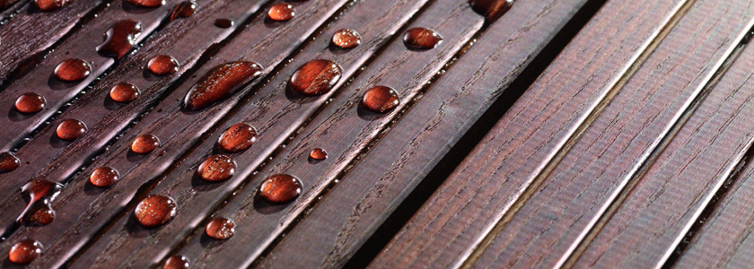

На фоне максимальной устойчивости к влаге, агрессивной среде и вредителям, ТМД сохраняет восприимчивость к солнечному излучению – при попадании прямых лучей поверхность выгорает и приобретает грязно-серый оттенок. Но в отличие от обычной древесины, это скорее визуальный эффект, так как разрушение структуры возникает в самом верхнем слое, не проникая вглубь и не угрожая прочности и целостности материала. При отсутствии защитного покрытия термодревесина в течение года выгорает на 0,05-0,1 мм, поэтому ей тоже требуется пусть минимальная, но дополнительная обработка.
Чтобы сохранить привлекательность ТМД, специалисты рекомендуют использовать масляные средства.
Евгений Середа
Натуральные масла, это экологически чистый продукт, подчеркивающий натуральную текстуру древесины и не образующий на поверхности пленку, которая со временем шелушится и растрескивается. Они обладают высокой эластичностью, просты в эксплуатации и не требуют перешлифовки, а только лишь обновления финишного слоя.
Технология окраски ТМД маслом зависит от области применения.
Евгений Середа
Наносить составы лучше кистью с натуральным или смешанным ворсом, растирая вдоль волокон тонким слоем. Всегда необходимо покрывать цветными маслами, так как термодревесина очень склонна к выгоранию и быстро сереет, а заколерованные в цвет масла максимально надолго защищают от ультрафиолета.
Покрытие наносится в два слоя:
  • второй - в зависимости от назначения изделия.
На вертикальные поверхности наносится защитное масло для наружных работ (цветное). Горизонтальные поверхности покрываются маслом для террас (цветным).
Что касается периодичности обновления защитно-декоративного слоя, то он также привязан области и специфике применения.
Евгений Середа
Если мы говорим о фасадах (вертикальная поверхность) то период обновления составляет около 5 лет. Горизонтальные поверхности рекомендуется обновлять один раз в 2 года.  Но не стоит забывать, что это все очень сильно зависит от конструкционных особенностей строения.
