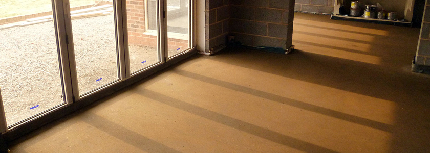

Одно из главных требований, предъявляемых к стяжке – ровность её поверхности. Современные напольные покрытия — керамическая плитка, ламинат, инженерная доска, линолеум — будут служить долго и отлично смотреться только при их укладке на поверхность с правильной геометрией. Выбоины, щели, значительные перепады высот приведут к снижению эксплуатационных характеристик финишного покрытия, что вызовет в дальнейшем необходимость дорогостоящего ремонта.
В соответствии со СНиП 3.04.01-87 «Изоляционные и отделочные покрытия», просвет (не более, чем в двух местах) между контрольной двухметровой рейкой и поверхностью стяжки под укладку линолеума, плитки, паркета, ламината, полимерных наливных полов не должен превышать 2 мм.

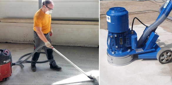

Такие смеси необходимо наносить на отшлифованную, обеспыленную и загрунтованную поверхность. Грунтовочный слой необходим для улучшения сцепления с основанием, а также для снижения впитываемости основания. Раствор хорошо растекается и не пересыхает еще до момента набора им прочности. Специальный уход за такими основаниями не требуется. Но в первые сутки в помещении не должно быть сквозняков, прямого солнечного света и избыточного прогрева помещения.

В результате процесс набора прочности и усадка основания происходит равномерно, по всей толщине, не вызывая значительных внутренних напряжений и, как результат, в стяжке не образуется трещин. Перед укладкой финишных покрытий полученную поверхность нужно всегда отшлифовывать и тщательно пылесосить для удаления пыли.
