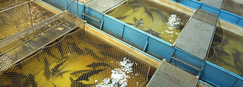

Стандартный проточный комплекс состоит из бассейнов для рыбы, из лотков, раздающих проточную воду, и из системы слива.
Бассейны, представленные вашему вниманию, имеют деревянную конструкцию. Их средняя глубина равна 1м ±10 см (в зависимости от предназначения). Так, первые от входа бассейны имеют глубину 80 см, дальние – 1 м. Дерево применялось в конструкции из следующих соображений:
  • Древесина (в отличие, например, от бетона) при проточном водоснабжении не промерзает даже при сильных морозах.
  • По деревянным конструкциям можно без проблем проложить элементы гидротехнической разводки, которые, в основном, тоже сделаны из древесины.
  • Дешевизна конструкции и простота монтажа.
Если деревянные стены обтянуть изнутри защитным материалом (пищевым полиэтиленом, поликарбонатом и т. д.), то бассейны будут герметичны и не подвержены гниению. Конечно, строить бассейны можно и из других материалов (из бетона, например). Но во всем следует руководствоваться соображениями практичности. Вот, к примеру, какой вариант предложил пользователь нашего портала.

Стенки соседних бассейнов имеют съемные перегородки для перегона рыбы. При этом на длинных стенках установлены направляющие для съемных рамок с решетками различных размеров, которые позволяют отсеивать рыбу. Во время медленного перемещения решетки к центральной перегородке рыба, которая может пройти сквозь решетку, отсеивается. Остальная (подросшая) перемещается в следующий бассейн.
