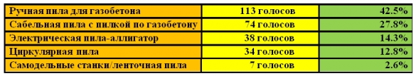

Чтобы ответить на этот вопрос, обратимся к уже известной нам таблице, где приведены результаты опроса наших пользователей.
Как видно, на втором месте после ручной пилы идёт сабельная пила, оснащённая специальной пилкой по газобетону. Рассмотрим нюансы работы с этим инструментом более подробно.

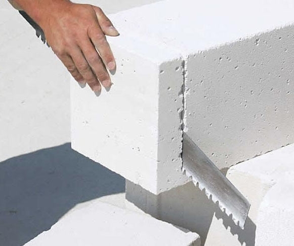

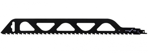

Я строю дом из газобетона в сейсмоопасном районе. В стенах делаю пазы под заливку бетонных колонн, соответственно, мне приходится много пилить. Пробовал распиливать газобетон D400 В2.5 ручной пилой с твердосплавными напайками. Пилится, конечно, хорошо, но всё равно на это уходят силы и время. Задумал механизировать этот процесс. Покупать пилу-аллигатор – дорого и нерационально. Полагаю, что сабельная пила+пилка по газобетону исправят ситуацию. Осталось только выбрать нужный инструмент.
После изучения вопроса PGorlov приобрёл сабельную пилу мощностью в 1010 Вт, которая не разорила семейный бюджет, и специальное полотно для газобетона длиной 36.5 см.
 В один из дней начались испытания инструмента. Взяв газобетонный блок, PGorlov попробовал его распилить и… был неприятно удивлён отрицательным результатом работы. Пилку всё время закусывало, вместо того, чтобы пилить, инструмент бил упором по блоку, в итоге - пилу едва не вырвало из рук.
Подумав, из-за чего это могло произойти, тесть нашего пользователя высказал предположение, что блок был сырой, и надо попробовать распилить сухой. Дело пошло. Пусть не так быстро, как хотелось бы, но методом проб и ошибок выработался определённый алгоритм, который позволил с успехом пилить газобетон.
PGorlov
Пилу не надо жестко ставить упором в поверхность блока. Держим пилу на достаточном расстоянии от блока, слегка покачивая её по схеме «вверх-вниз-середина», как если бы мы пилили блок ручной пилой. Пилим не всей поверхностью пилки, а примерно 25 см. Блок должен быть сухим, тогда пилу не дёргает, и она не вибрирует.
Если пилить сабельной пилой, как лобзиком, уперев её упором в торец блока, то пыль, особенно если блок сырой, налипает на полотно, и его закусывает. Используя данный вариант, PGorlov напилил десятки кубометров блоков, распиливая газобетон вдоль, поперёк, распуская его на тонкие пластины. Удалось распилить даже блоки шириной в 50 см, делая пропилы сначала с одной, а затем с другой стороны.
Итог работы: пылит данный комплект не сильно, даже нельзя сравнивать с циркулярной пилой. Причём, пила мобильна, ею удобно работать в стеснённых условиях. Например, при работе на чердаке, при вырезке «гильз» под дымоход из газобетона или фигурных элементов для заливки колонн.

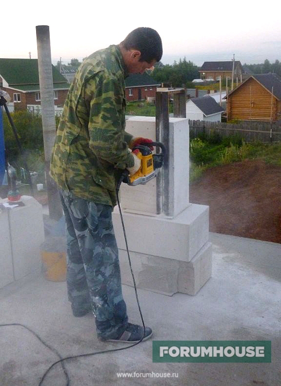

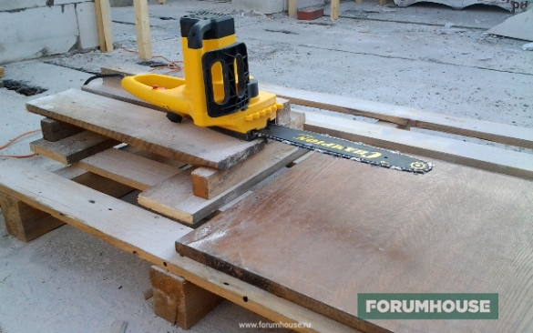

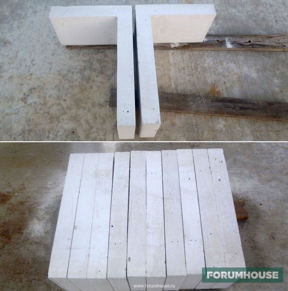

Я, чтобы выпилить из обычных блоков U-блоки, купил самую простую электрическую цепную пилу. Пилит хорошо. Пыли, конечно, много, но пропил получается ровным.
Что касается расхода цепей, то по словам Ivanа Lukashenko, 1 шт. хватало на 12-15 блоков шириной 40 см, причём независимо от производителя. Брендовая цепь или нет, срок её жизни был примерно одинаковый. Ради эксперимента пользователь пилил одной цепью 25 блоков. Экономия того не стоит. Цепь на 10-12 блоке уже тупится и толком не пилит, а скорость работы падает.
У пользователя FORUMHOUSE Вадима32 вышел такой расклад. Одной цепи хватило на 130 шт. U-блоков. Причём цепь пережила пилу, но самостройщику была важна скорость, т.к. он работал один, после работы, а к быстрой смерти пилы был готов заранее. Вадим32 не советует покупать дорогую пилу, а возможный выход из строя инструмента компенсируется двукратным увеличением скорости работы по сравнению с «аллигатором».

Я, чтобы сделать самодельный U-блок, изготовил объёмный шаблон, а гвоздём прочерчивал на блоке все линии отреза. Далее болгаркой с алмазным диском прорезал верх блока на глубину 4 -5 см и перфоратором сбивал материал, затем снова работал болгаркой. И так проходил раза 4 или 5. Потом рубанком по газобетону доводил поверхность.
На изготовление 1 блока по такой методике уходило около 20 минут. Работать из-за пыли приходилось в респираторе. Блоки были влажные. Ручная пила не пошла, циркулярка тоже толком не пилила, а цепная пила сломалась на 20 блоке.

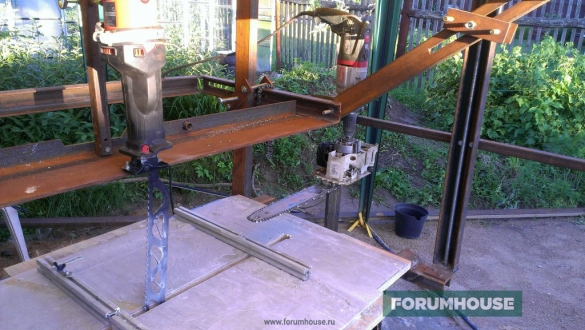

Если подвести итог, то можно сказать, что пилить газобетон или пенобетон цепными пилами предпочитают те пользователи, кто решил самостоятельно делать U-блоки из обычных блоков. Некоторые для этого делают настоящие распиловочные станки, используя разное «железо», найденное в закромах мастерской.

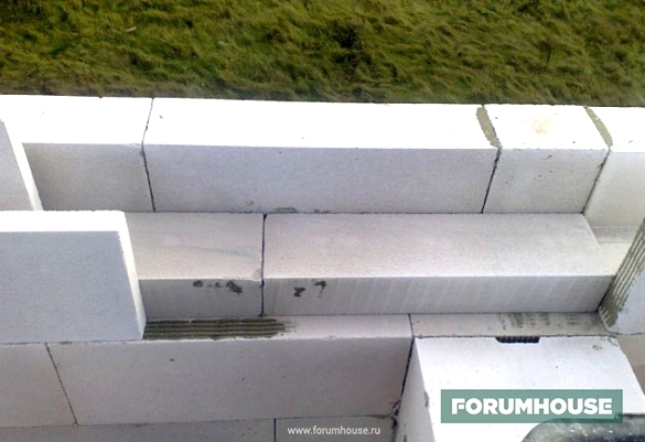

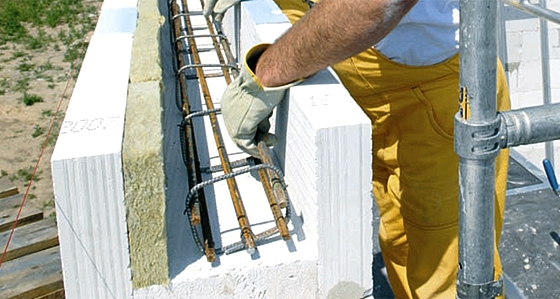

Возникает вопрос, а стоит ли овчинка выделки? Зачем убивать себя и инструмент, тратить средства и время на разработку целых пильных комплексов, если сделать U-блок под заливку армопояса можно гораздо проще.
Мы уже подробно рассказывали об этом способе в статье «Делаем армопояс в доме из газобетона», но повторимся. Берём, например, поддон перегородочных блоков толщиной 50 мм и поддон толщиной 100 мм. «Сотку» сажаем на клей снаружи, «пятидесятку», отступив на необходимое нам расстояние (смотрим по толщине стены) со стороны помещения. Далее к «сотке» изнутри ставим ЭППС толщиной 5 см, монтируем арматурный каркас и заливаем бетон. Армопояс готов, и без использования самодельных или дорогих покупных U-блоков.
Илья ЕвгеньевичПользователь FORUMHOUSE
Я не понимаю, зачем резать цельные блоки, пуская в отходы газобетон, когда есть этот простой, технологичный и бюджетный вариант.
Для того, чтобы несъёмную опалубку не распёрло при заливке и дальнейшем вибрировании бетона, блоки сверху можно перевязать временными перемычками. Например, «пришурупив» металлическую перфоленту или деревянные бруски.
