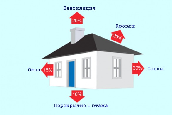

Запомните главное правило теплотехника: чем лучше утеплен дом, тем меньше денег понадобится на тепловое оборудование на старте, и тем меньше будут ваши ежемесячные платежи за отопление. Насколько дом получится теплым, зависит не только от толщины стен, но и от характеристик материалов. Ведь коэффициенты теплопроводности у тех же стеновых блоков из пенобетона могут отличаться на десятки процентов. Стены, перекрытия, кровля, окна, двери – через все эти конструкции тепло из дома будет стремиться утекать. А еще, не все знают, что приличное количество тепла дом теряет через вентиляцию, приблизительно от 20 до 30 процентов.
