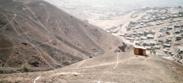

Наше поселение медленно и верно умирало. Не было перспектив, работы. Народ уезжал в город. Мы, конечно, занимались выращиванием овощей, но только для себя, т.к. из-за недостаточного количества воды не могли рассчитывать на хорошие урожаи. Воду и так приходилось покупать у местной компании, которая три раза в неделю гоняла водовозки к нам в высокогорье. Это очень дорого, а мы хотели заняться фермерством.
Поселенцам был нужен дешёвый и надёжный источник водоснабжения. Бурить артезианскую скважину и устанавливать погружные насосы — нет средств.

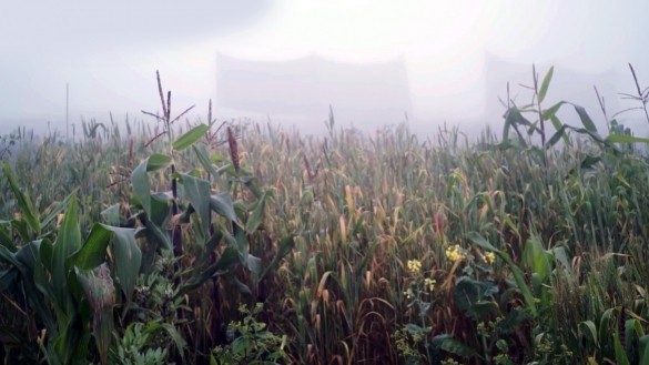

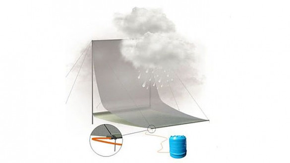

Коллектор представляет собой полотнище из полипропиленовой ткани в виде мелкоячеистой сетки, площадью от 40 до 70 кв. м. Ткань  растягивается на тросах, между двух металлических столбов вбитых в землю.

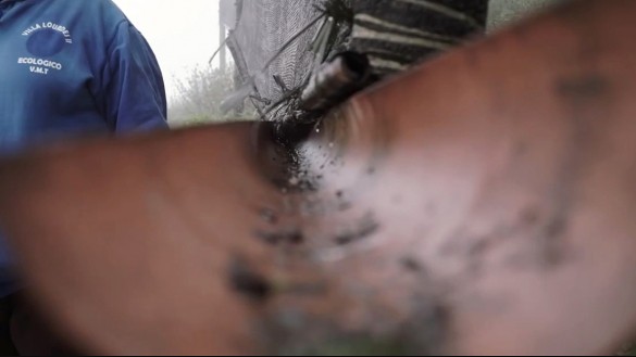

В нижней части, прямо под полотнищем, прикрепляется желоб. Ранним утром, когда ветер гонит туман, влага, содержащаяся в нём, из-за разницы в температуре конденсируется и выпадает на полотнище в виде капель.

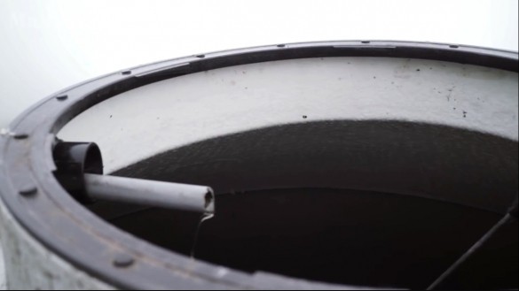

Скатившись вниз, капли, стекая по желобу, попадают в пластиковую трубу, другой конец которой выведен в пятисотлитровую бочку-водосборник.
В среднем, в день система водосбора собирает от 200 до 400 литров воды. При увеличении площади коллектора, по расчётам инженеров, система сможет собирать до 1000 литров в день.

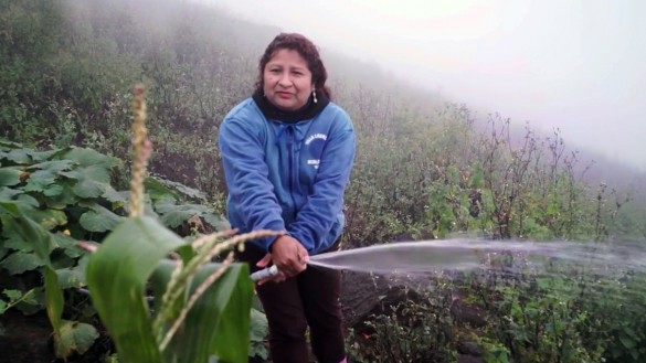

Чтобы сэкономить ещё больше, жители решили отказаться от использования насоса для подачи воды. На руку сыграл рельеф. Ёмкости с водой находятся выше уровня деревни и мест, отведённых под посевы. Таким образом вода подаётся в шланги самотёком, а перепад высот обеспечивают достаточное давление в системе полива.
Мария Авалос
Так из огородников мы превратились в фермеров. Теперь мы не платим компании за воду, не тратим электроэнергию для работы насосов. Все средства мы вкладываем в дальнейшее расширение фермерского хозяйства. У людей появилась работа, и деревня ожила. Мы выращиваем на продажу экологически чистые продукты, а в дальнейшем планируем освоить соседние холмы.
Положительным опытом уже заинтересовались жители других высокогорных поселений. Причём, опираясь на накопленный опыт, южноамериканцы советуют ставить полотнища с учётом розы ветров, характерных той или иной местности. Ветер должен дуть под углом или вдоль коллектора, иначе, из-за большой парусности, опоры, на которых крепится полотнище, могут сломаться либо сорвёт полотно. Как вариант, в случае высокой ветровой нагрузки можно использовать сетку с крупной ячейкой, но это уменьшит количество собираемой воды.

Что бы не рвало полотнище ветром, ее нужно сделать поворотной, ввиде. Прямоугольного паруса на мачте по середине.
Тогда тряпка будет поворачиваться к ветру торцом, как флигель.
Возможно, можно использовать аэродинамический профиль из фанеры например или той-же пленки, установить его горизонтально (как спойлер), тогда не будет проблем с ураганом. Но работать будет только при наличии достаточного ветра.
