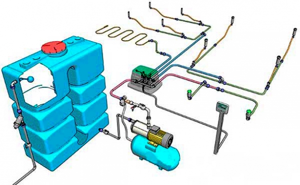

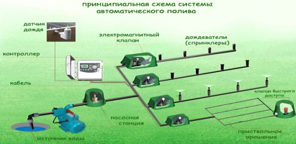

    Принципиальная схема оросительной установки
    Основные элементы организации комбинированной (имеющей контуры капельного и дождевого полива) установки показаны на схеме.
    Автополив на даче. Схема подключения.
    Функционирует такая схема следующим образом: вода из источника (с помощью насоса или самотеком) доставляется к зонам полива посредством магистральных трубопроводов диаметром 1 – 1 1/2 дюйма. Зоны полива комплектуются трубками небольшого диаметра (3/4 дюйма).

    Электромагнитные клапаны, установленные в блоке распределения воды, в заданный момент времени включают в работу определенный контур орошения вашего огорода.
    Открытие и закрытие электромагнитных клапанов осуществляется с помощью контроллера (его еще называют программатором или компьютером полива) в соответствии с заданным расписанием. Программатор устанавливается рядом с блоком распределения воды. Насос начинает нагнетать воду в систему автоматически (в момент падения давления в магистрали). А давление падает, как только открывается электромагнитный клапан.
    Чтобы умная система работала безотказно, ее оснащают фильтрами, устанавливаемыми непосредственно в магистральный водопровод.
    Насосная станция, обозначенная на схеме, включает в себя накопительный резервуар, фильтр тонкой очистки, обратный клапан, продувочный узел (для консервации системы на зиму), а также насос, подающий воду в оросительную магистраль.

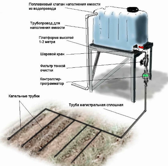

    Система полива на участке своими руками
    На рисунке изображена простейшая комплектация оросительной установки для грядок или газона. В зависимости от конкретных потребностей, поливная система может быть оснащена дополнительными элементами, а некоторые устройства (магистральный насос, датчик дождя, продувочный узел, электромагнитные клапаны и т. д.),  могут отсутствовать.

    Линию капельного полива можно не подключать к общей магистрали, идущей от насоса, если накопительный резервуар находится на высоте, способной обеспечить эффективный полив.
    Если речь идет о небольшой поливной системе, то рассчитать ее гораздо проще. Тем более, что такая система может работать без насоса.
    257
    Пользователь FORUMHOUSE
    У меня стоит уже 3 года простая капельная система: стальная ванна (200 л), и от нее протянуты шланги с капельницами. Примерно 17 кустов огурцов в теплице поливаются круглосуточно. Вода идет самотеком.
