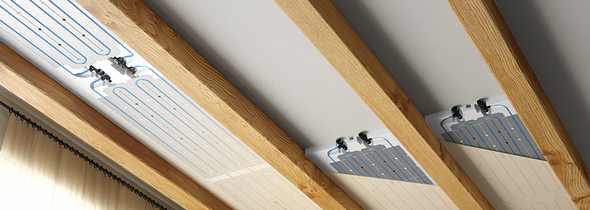

За рубежом разработали универсальную систему, которая может отопить дом и стать альтернативой кондиционеру.
Совместить в одном устройстве систему отопления и охлаждения - заветная мечта многих владельцев загородной недвижимости. Сказывается универсальность и удобство пользования таким устройством. Несмотря на достоинства подобной системы, многих отпугивает высокая цена и сложность монтажа оборудования, совмещающего в себе две функции. Переломить ситуацию решила итальянская фирма, которая разработала универсальную панель, обогревающую дом зимой и охлаждающую его летом.
Инженеры компании, взяв за основу систему тёплого пола, решили избавиться от такого технологического этапа, как заливка стяжки. Вместо этого они сконструировали плоскую легкую панель толщиной 2.5 см, внутри нее находятся трубки, уложенные змейкой, по которым циркулирует жидкость.
Тепловая панель предназначена для скрытого монтажа на потолке или в стене, а сам процесс установки не сложнее, чем монтаж гипсокартонных листов в каркасном доме.
Запатентовав систему, итальянцы вышли со своим предложением на североамериканский рынок – территорию, где люди традиционно предпочитают отапливать дома воздушной системой отопления.
Роберто Мессана
Наши панели излучают приятное лучистое тепло, которое комфортно воспринимается организмом. Это позволяет снизить температуру отопления в помещении и, соответственно, сэкономить на оплате счетов за энергоносители. Кроме этого, «невидимая» теплоизлучающая панель, в отличие от обычных радиаторов, не портит внешний вид комнат.
Если рассмотреть панель в разрезе, то можно увидеть основу, изготовленную из вспененного пенополистирола. На нее нанесена подложка из алюминия с профрезерованными канавками, куда укладываются трубки с двумя встроенными жидкостными контурами.
Сверху панель закрывается стандартным листом гипсокартона, под последующую декоративную отделку. Панели можно красить, клеить на них плитку и т.д.
В зависимости от сезона, в трубки подаётся горячая или холодная вода. Соответственно, система работает на отопление или охлаждение помещения.
Для простоты монтажа панелей конструкторы разработали специальный адаптер, с помощью которого трубы можно быстро соединить.
Чтобы при монтаже панелей рабочие не повредили трубопроводы, с внешней стороны гипсокартонного листа нанесена специальная разметка, на которой отмечены места для вкручивания саморезов. Также панели можно разрезать по разметочным линиям, соединять друг с другом, наращивая площадь и мощность системы отопления.
Благодаря модульной системе сборки и нескольким выпускаемым типоразмерам панелей, значительно расширяется сфера применения системы.
Авторы разработки подчёркивают, что систему можно использовать   как для отопления   частных домов, так и больших помещений офисного типа. Благодаря хорошей теплоотдаче, панели быстро выходят на заданный тепловой режим, но, из-за небольшой массы (в отличие от системы тёплого пола и фундамента УШП, что особенно важно для каркасников) не работают, как теплоаккумулятор.
Для удобства управления разработана специальная система, включающая в себя датчик температуры и блок, регулирующий температуру термопанелей.

В Италии, наверно, законы физики как-то по-другому действуют... :) Охлаждать сверху - еще куда ни шло, но вот обогревать (если это не система с принудительной циркуляцией воздуха), да еще обогреватель/охладитель за гипсокартон прятать и втирать про эффективность... Что с них взять? - "Сапог сапогом" (с) :)

Как физик-крестьянин, замечу, что данный способ обогрева жилья менее эффективен теплого пола. Если Вы решили что данная система греет ИЗЛУЧЕНИЕМ, то с учетом того что энергия падает обратно пропорционально кубу расстояния от источника, человеку комфортнее если тепло под ногами, а не в 1 метре от головы. Если берем способ ТЕПЛОПЕРЕДАЧИ (кондукция) - то тут вообще все не торт - человек не может пропускать через ноги тепло чтобы согреться. Площадь стоп не идет ни в какое сравнение с площадью тела. Если берем способ КОНВЕКЦИЯ то опять получаем не самое оптимальное решение, так как греть воздух, который будет уходить вверх на верху - идиотизм (человек ходит по полу, а не ползает по потолкам). Огромная просьба всем "интеллектуалам". Прежде чем цитировать учебники и вообще показывать свой интеллект - почитайте эти учебники. Даже в школьных учебниках достаточно все хорошо описано. И конкретно D-O-K - некто DreiW не писал что данная система не имеет право на существование. Он всего лишь написал про ЭФФЕКТИВНОСТЬ. Можно включить газовую плиту и и попытаться согреть дом, а можно таким же количеством газа через котел греть весь дом.

Не надо передергивать - это абсолютно разные системы отопления! Инфракрасные обогреватели потолочные - как раз и есть обогрев ИЗЛУЧЕНИЕМ. Водяное отопление за гипсокартоном в потолке - при всем желании не получится назвать обогревом ИЗЛУЧЕНИЕМ! не вводите людей в заблуждение!

Он просто не образуется. Не смотрел ролик, потому как мне он показался не интересным, но в подобных системах охлаждения постоянно контролируется температура на улице и влажность, для расчета температуры конденсации. И охладитель никогда за эту температуру не перескакивает.

А какой температуры и какое количества воздуха нужно прогнать, чтобы этот аттракцион заработал? О_о Теплоемкость воздуха уж ОЧЕНЬ отличается от воды и бетона: одно дело воздух подавать в объем помещения, и совсем другое - воздухом греть бетонный пол (боюсь даже предположить, что он может быть не бетонным в этом случае)

У меня в доме стоит аналогичная потолочная система отопления. Работает отлично. Температура воды + 30-35 С. Если не выключать насос то температура в комнате повысится до + 23-26 С. Относительно физики. Тепло передается 3 способами кондуктивно( в твердых телах и ждкости) конвективно( жидкости и газы) и излучением(газы и вакуум) Воздух практически прозрачен для ИК излучения. Одноатомные и двухатомные молекулы газа практически не поглощают ИК излучение. Механизм работы следующий. Излучающие панели закрыты гипсокартоном, т. е. время на прогрев значительно меньше чем прогрев слоя бетона 5 см. Количество отданного тепла пропорционально площади излучения, т.е. излучает вся площадь потолка. На полу стоят шкафы, кровати и т.п. что уменьшает площадь излучения и снижает эффективность системы отопления. ИК излучение от потолка нагревает поверхности пола, мебели и далее конвективно нагревается воздух. Субъективно при работающем отоплении ощущение такое как теплый летний день, солнце закрыто облаками, но тепло. Конструкмвно система отопления сделана еще проще чем описано в статье. На потолке закреплены жестяные профили в которые вкладывается трубка Pex-Al-Pex. Контуры подключаются к обычным коллекторам(гребенкам) и все. Конструкция закрыта 9 мм гипсокартоном.

"Излучателям" вопрос: Почему меня не греет инфракрасное излучение от радиаторов водяного отопления? Откуда в этих панелях ИК-излучение? Насколько положительное влияние оказывает гипсокартон на перенос "ИК-излучения" на обитателей оборудованного подобной системой помещения?
Греет, но у него мала площадь излучающей поверхности, а значит и излучает он недостаточно. гипсокартон ухудшает характеристики немного, но если он имеет температуру выше чем температура в помещении, то греть будет непременно, учитывая его площадь.
Уточню: откуда здесь возьмётся ИК-излучение, достаточное для отопления помещения. Какова должна быть температура теплоносителя? Не выгоднее ли тогда переселиться на чердак?
