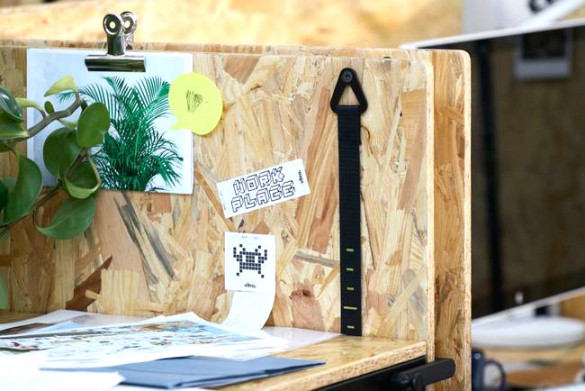

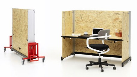

Основой рабочего места являются листы ОСП толщиной в 1.5 см. Листы прикручиваются к специальной раме, сваренной из тонкостенных стальных труб, покрытых порошковой краской.

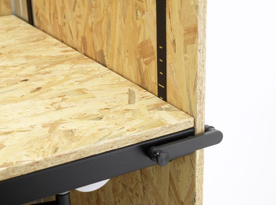

Изюминка трансформера — простой складывающийся механизм, состоящий из нескольких металлических деталей. Как он работает, хорошо видно на следующем фото.

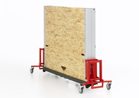

Стенки рабочего места поворачиваются вокруг своей оси по принципу рояльной петли. За счёт этого стол быстро собирается и разбирается. В собранном виде толщина блока составляет 23 см, длина – 165, а высота 132 см. Ширина трансформера в рабочем положении – 87 см.
Собранный модуль можно перенести на руках или поставить на колёсную тележку и быстро перевезти в другое место, что особенно важно при переезде.

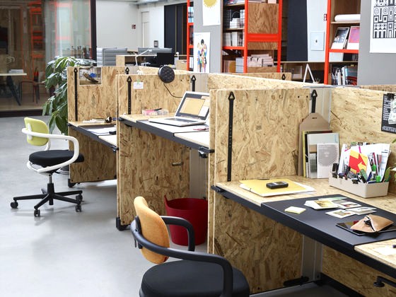

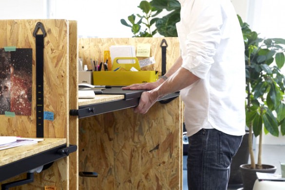

Ещё одной фишкой системы стал универсальный лифтовый механизм, позволяющий плавно менять высоту столешницы в диапазоне от 30 до 125 см.

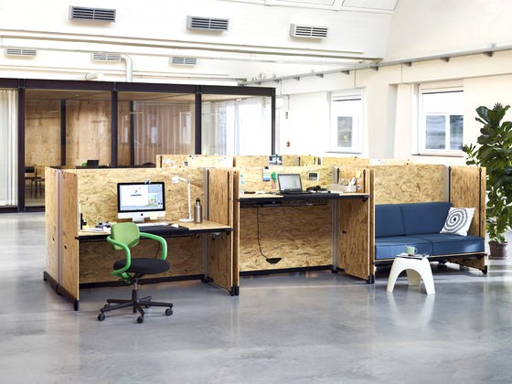

 За счёт этого трансформер может превратиться в диван или высокий стол, за которым можно работать стоя.

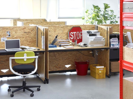

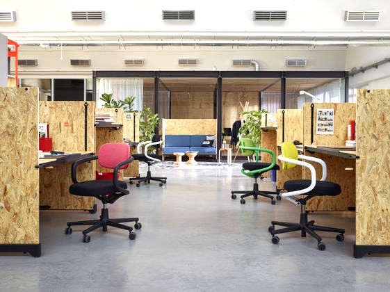

Объединив несколько модулей, возможно собрать переговорную комнату или целый учебный класс.
Таким образом, рабочее место гибко настраивается под индивидуальные особенности каждого человека и организации в целом. При этом оно не занимает много места, тем самым экономя пространство.

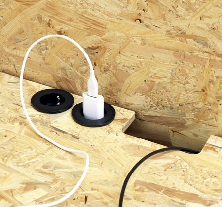

В зависимости от пожеланий заказчика, рабочий стол оборудуется подставками, ящиками. Также предусмотрена система прокладки кабелей для аккуратного подключения оргтехники.
