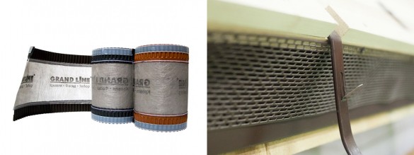

При обустройстве мансардного этажа особое внимание уделяется вентиляции, от эффективности которой во многом зависит и комфортный микроклимат в помещении, и сохранность кровельной системы. У компании Grand Line разработаны универсальные решения – аэроэлемент конька и вентиляционная лента Grand Line.
Аэроэлемент конька представляет собой широкую ленту из особого нетканого материала – Tyvek Typar, боковые кромки которой отделаны алюминиевыми гофрированными полосами. Для упрощения монтажа на алюминиевую часть нанесен клеевой состав, надежно фиксирующий аэроэлемент на основании. Если эффективность мембранных и губчатых уплотнителей характерно снижается по мере забивания пылью и пыльцой, для этого аэратора подобные проблемы не актуальны. Поэтому даже с течением времени вентиляция подкровельного пространства осуществляется в полном объеме. Нижний предел для монтажа ленты составляет +5⁰С, применение возможно в диапазоне температур от -30⁰С до +80⁰С.
Оптимальный вариант организации вентилирования кровельной мансардной системы – применение аэроэлемента конька и вентиляционной ПВХ ленты карниза. Перфорированная лента изготовлена из особого пластика, устойчивого к воздействию внешней среды. Она защищает подкровельное пространство от проникновения насекомых и птиц, сохраняя интенсивность вентилирования. Вместе эти продукты защитят кровельную систему и обеспечат свободную циркуляцию воздуха.

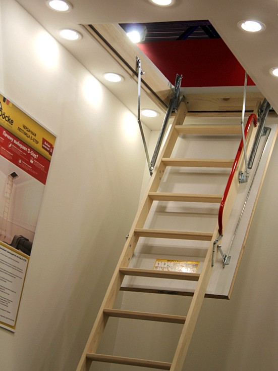

Когда доступ к мансарде осложнен отсутствием достаточного пространства для устройства полноценной лестницы, альтернативой становится складная. Компания Döcke представляет чердачную складную лестницу - D-STEP.
Лестницы этой серии характеризуются повышенной надежностью – особая металлическая фурнитура, утолщенные ступени (на 10%). У моделей с габаритами 70x120 мм, еще и увеличенная на треть ширина. Каркас и ступени изготавливаются из натуральной древесины, поэтому по мере эксплуатации их можно обновлять декоративными или ухаживающими составами – воском, лаками, пропитками, красками.
Раскладывание лестницы не требует усилий – достаточно открыть замок и легко потянуть за специальную ручку. В закрытом виде конструкция убирается в люк и не занимает места. И люк, и лестница выглядят достаточно стильно и органично впишутся в любой вариант оформления. Удобно, что лестница продается уже собранной, что значительно упрощает монтаж. Транспортировка тоже не создает сложностей – конструкция помещается в багажник легкового автомобиля. В комплект поставки входит пошаговая инструкция по монтажу, поэтому установить лестницу можно своими силами.

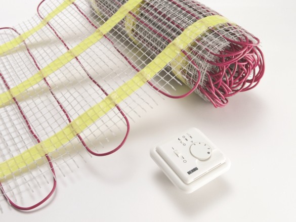

Для мансарды, используемой круглогодично, необходима система отопления, отвечающая специфике помещения. Чтобы не отнимать полезную площадь трубами и радиаторами, можно выбрать альтернативный вариант – электрический теплый пол SOLELEC от компании REHAU.
Система включает двужильный нагревательный кабель или мат (кабель на монтажной сетке) и терморегулятор. Кабель/мат укладывается в тонкий слой стяжки или плиточного клея под финишным напольным покрытием. Подача напряжения вызывает нагрев кабеля и повышение температуры напольного покрытия. В результате по помещению равномерно распределяется мягкое тепло, обогрев осуществляется наиболее благоприятным образом, без перепадов. В отличие от радиаторного отопления, напольное не вызывает циркуляции воздуха и препятствует рассредоточению пыли, что особенно актуально для людей, страдающих астмой или аллергией.
Система полностью исключает поражение пользователей током – тефлоновая изоляция и медная оплетка кабеля позволяют использовать такой подогрев даже в условиях повышенной влажности.
