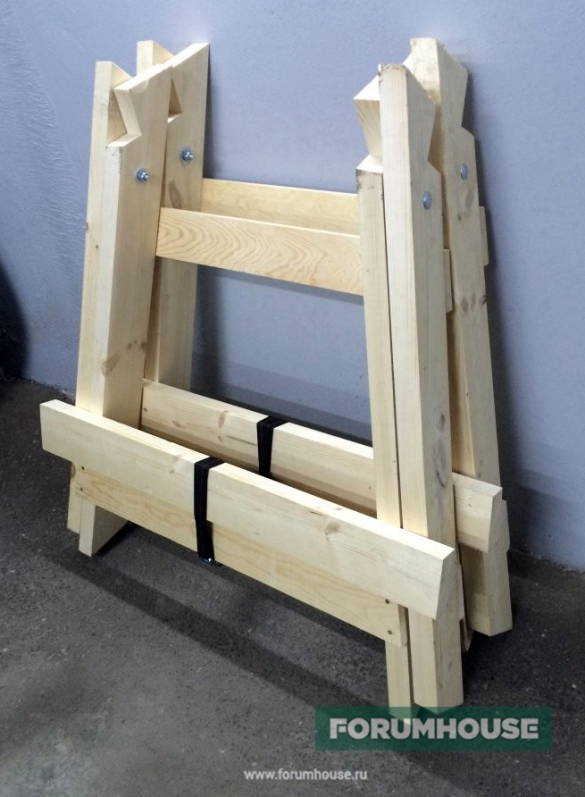

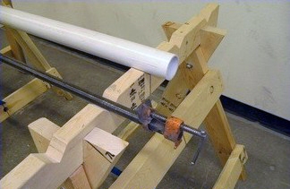

Следующие фотографии наглядно демонстрируют компактность и удобство таких козел.
Козлы не занимают много места, их можно перевозить в багажнике автомобиля, а при завершении работ – повесить на стенку гаража или мастерской.

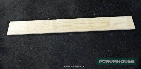

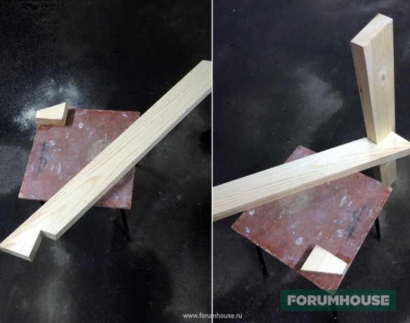

1. Берём доску длиной 2 метра (это будут ножки) и при помощи столярного транспортира делаем разметку.
2. Далее, устанавливаем транспортир под 65° и чертим линию.
3. Переворачиваем доску на торец и продолжаем линию, ведя её под углом 80°.
4.  Делаем пропилы.
5. При помощи рулетки отмеряем на доске 95 см и делаем такую же разметку, как и на первом срезе. В итоге оба среза должны быть параллельны друг другу.
Изготовив одну ножку, мы, используя её как шаблон, размечаем по ней остальные заготовки.
Это упрощает и ускоряет всю работу. Проконтролировав правильность нанесённых линий, отрезаем всё лишнее и получаем 4 готовых ножки.

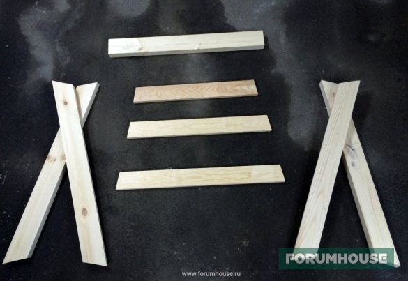

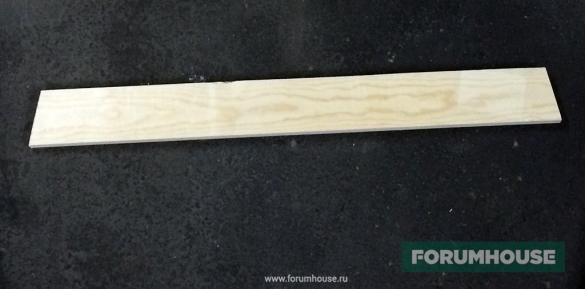

Теперь приступаем к изготовлению верхней опоры. Для этого отрезаем торец точно под 90 градусов, отмеряем на доске 90 см и отрезаем под прямым углом второй конец.
Распорку делаем по аналогичной схеме, только под углом 80°. Отмечаем линию, отрезаем, затем отмеряем 85 см, берём транспортир и проводим линию под 100 градусов (это тот же угол, что 80°, но обратный).
Отрезав заготовку по линиям, мы получаем распорку в виде трапеции.
Далее повторяем все операции, только отмеряем на досках-заготовках длину на 77 и 65 см.
Если сложить все доски вместе, то уже вырисовываются пропорции козел.

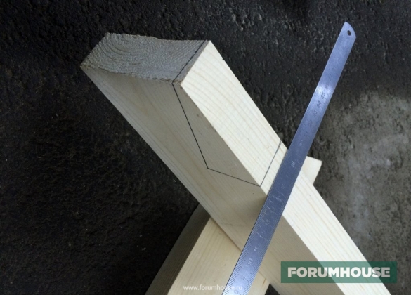

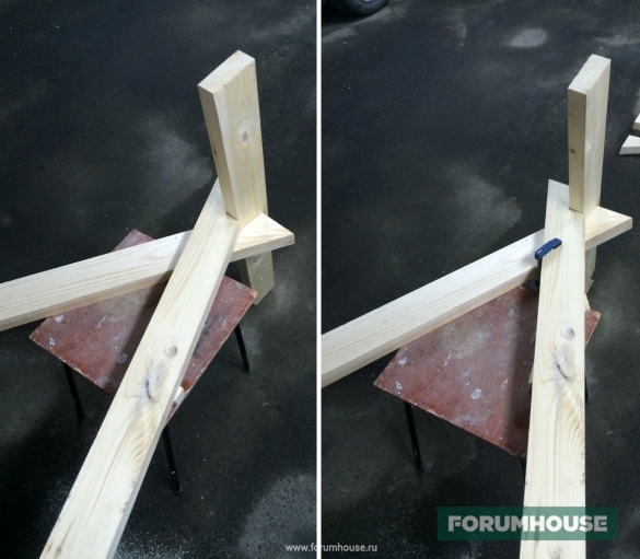

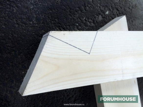

Остаётся только вырезать пропилы в ножках под верхнюю опору. Для этого складываем две ножки на ровной поверхности под тем углом, под которым они сойдутся в готовом изделии.
Dima009
Взяв угольник, линейку и карандаш, производим разметку. Должно получиться вот так.
Теперь переворачиваем ножку и повторяем разметку на другой стороне.
Соединив разметку с двух сторон доски, мы получаем замкнутую линию.
Остаётся только выпилить посадочное место под верхнюю опору.

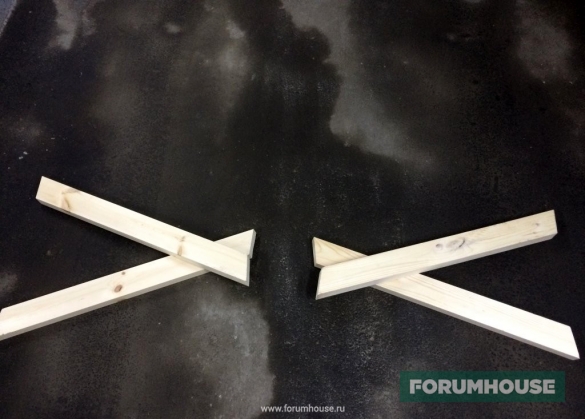

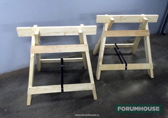

Теперь приступаем к сборке козел. Нам надо соединить две ножки по принципу ножниц с помощью одного болта. Чтобы это сделать, требуется найти ось вращения. Dima009 решил пойти опытным путём. Для этого он положил внутреннюю ножку на табурет.
Затем взял верхнюю опору, вставил её в посадочное место и добавил вторую ножку. Совместив все детали так, чтобы они плотно прилегали друг к другу, Dima009 стянул их струбциной.

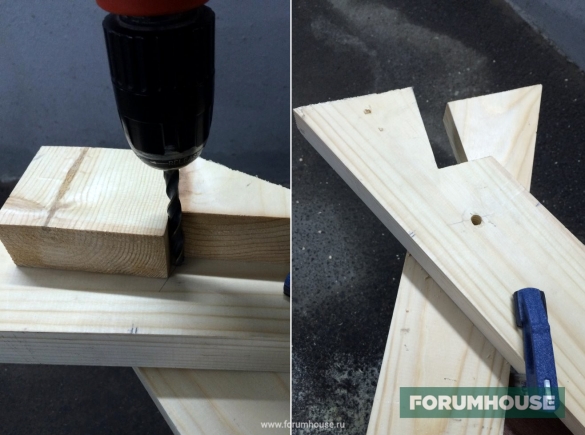

Dima009
Далее я взял угольник, отметил место пересечения ножек с одного края. Проделал аналогичную разметку с другой стороны и соединил линии с помощью линейки, а при помощи угольника отметил продольную ось. Точка пересечения линий является осью вращения ножек относительно друг друга. Теперь остаётся только просверлить отверстие.
Чтобы, не имея сверлильного станка или стойки под дрель, точно, под прямым углом просверлить отверстие в ножках диаметром в 10 мм, Dima009 пошёл на следующую хитрость. Он стянул саморезом два ровных обрезка доски и, получив эрзац-кондуктор, совместив его и сверло, просверлил отверстие сразу в 2-х ножках.
После этого осталось только собрать козлы. Ножки стягиваются мебельным болтом М10х100, на который надеваются три шайбы — две обычных (они способствуют плавному движению ножек) и одна усиленная. Закрутив гайку (не до упора) с нейлоновой вставкой, мы получаем пару ножек.
Точно так же собираем вторую пару козел и ставим в вырезы верхнюю опорную доску.
Теперь надо прикрутить на саморезы распорки и установить стяжной ремень, предварительно раскрыв козлы в рабочее положение.
Dima009
Ремень крепится на болте М5х30 на две шайбы с гайкой точно посередине нижней распорки. Ремень после примерки обрезается до нужной длины, а кончик, чтобы он не распустился, оплавляется пламенем горящей спички.

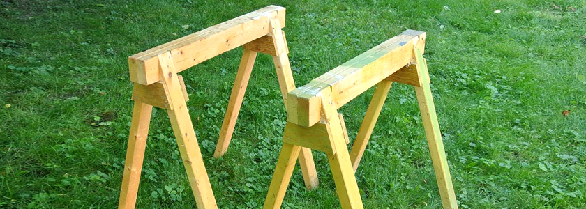

Всё, козлы готовы. Теперь можно обработать их пропиткой для защиты от насекомых-вредителей и при желании покрасить.
Набив руку, на изготовление второй пары козел Dima009 потратил всего 2.5 часа.
В завершении работы был проведён обещанный краш-тест. На козлы положили 2 мешка цемента, весом по 25 кг каждый, затем пользователь вместе с приятелем залез на верхнюю опору. Общая нагрузка на козлы составила около 220 кг, и они её с честью выдержали. Ничего не треснуло, не отвалилось и не сломалось. Т.е. - прочности конструкции с запасом хватит на любые столярные работы.

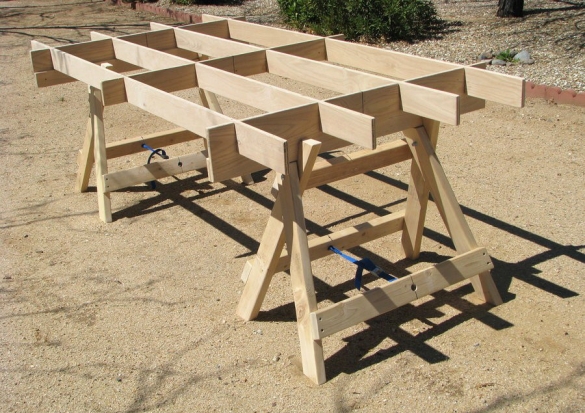

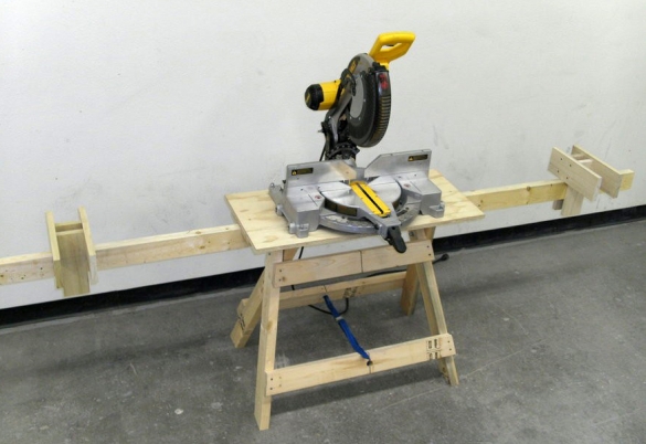

И в заключение статьи приводим несколько вариантов использования этих козел.
1. Стол для торцовочной пилы.
2. Разборный стол для раскройки листов ОСП, ДСП и т.п.
3. Опора для распиливания круглых труб.
