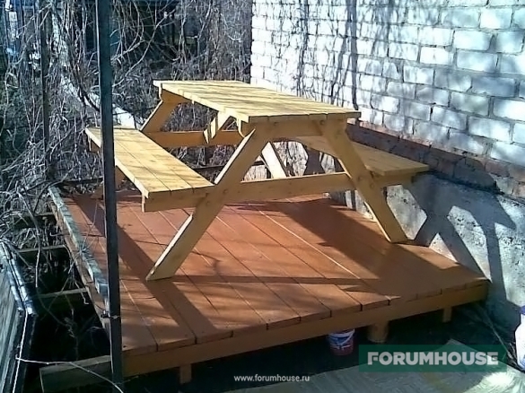

Вот это изделие сын участника FORUMHOUSE OnlyOn изготовил под его руководством и по его чертежу.
OnlyOnПользователь FORUMHOUSE
Жалко такую красоту на сырую землю ставить, вот сын решил соорудить «топчан»: четыре столбика полен, обвязка из четырёх брусков, и сверху – настил. Покрасил краской для пола. Получилось неплохо.

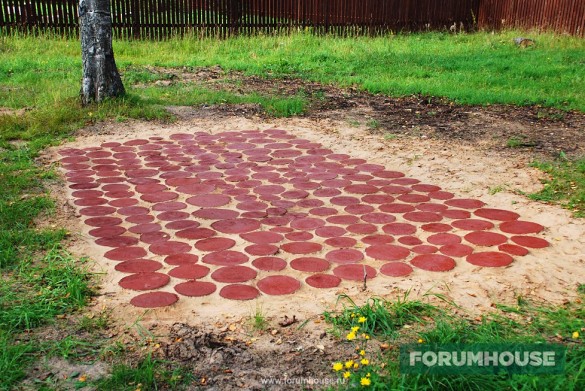

У nency площадка для стола, скамеек и мангала (6х3 м) сделана из ненужных бревен. Бревна для ее обустройства были распилены на сегменты выстой по 25 сантиметров. Спилы, обработанные для защиты против гниения отработанным минеральным машинным маслом, устанавливались на песчаную подушку и утрамбовывались песком и водой. Проект реализован за шесть дней практически «в одни руки». Небольшой котлован был вырыт маленьким экскаватором. На первоначальном этапе эта идея у всех, включая рабочих и соседей, вызывала недоумение, иронию и смех. Сейчас площадка всем нравилась. Когда между бревенчатых кругляшей будет посажена газонная трава, будет еще лучше. Есть варианты засыпать промежутки мелким щебнем или отсевом.
nencyПользователь FORUMHOUSE
Не претендую на признание своего творения, но плитка и т.д. в Москве надоели. Тем более участок лесной, урбанизировать кусок леса – тоже не самый лучший вариант.

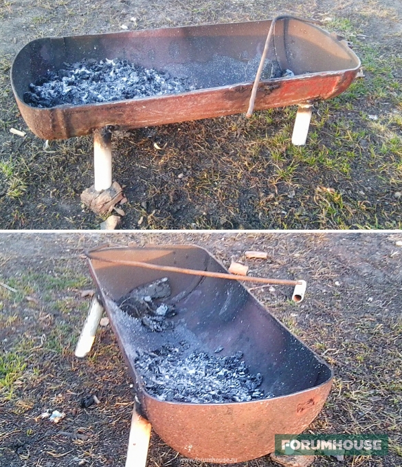

lme1979 сделал мангал из газового баллона.
lme1979Пользователь FORUMHOUSE
Режешь болгаркой пополам вдоль, привариваешь четыре опоры, и мангал готов. И в багажник машины как раз входит.
Для безопасности перед разрезанием рекомендуется заполнить баллон мыльной водой и оставить ее внутри на некоторое время. Также можно дважды промыть раствором (10 литров воды + 1чайная ложка марганца).

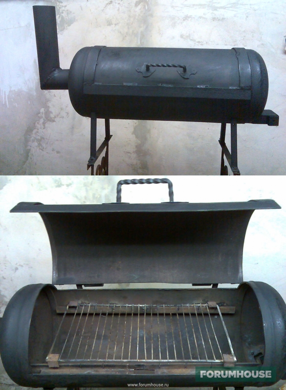

Вот, как можно улучшить такой мангал (сделано Pilligrimxxl):

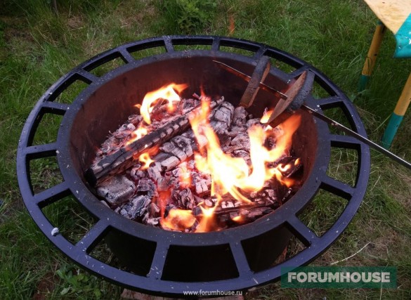

Дядька вова сделал круглый дачный мангал диаметром 0,5 метра. Получилось «неожиданно прикольно, на удивление соседям». И просто у огня посидеть, и на решетке мясо-овощи запечь, и казан или сковородку поставить.
