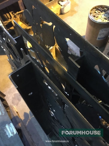

Общая протяженность забора составила 35 метров – 11 пролетов (2200x3000 мм), 12 столбов, ворота, калитка и маленький пролет с номерной табличкой и почтовым ящиком, общая площадь – около 77 м². Проектирование полетов осложнилось необходимостью уплотнения рисунка в зонах крепления замка, чтобы снаружи не осталось доступа к кнопке управления. Полотно – стальной лист толщиной 4 мм, металлические столбы, как и полотно, изготовлены под заказ – толщиной 4-5 мм, полая изнутри конструкция с перемычками для жесткости. В полотне столба через равные промежутки прорези, в которые вмонтированы пластиковые элементы под светодиодные светильники (по два на столб).
Дизайн забора продуман до мелочей, и номерной знак выполнен тоже резкой, но ажур совмещен с основанием и залит специальной смолой белого цвета.
Фундамент – мелкозаглубленная лента, так как вес ажурных полотен и полых столбов допускает облегченное основание, в процессе бетонирования под столбы установлены закладные. На резьбовые шпильки прикручены постаменты, а уже на постаменты закреплены сами столбы. В дальнейшем цоколь планируется выложить клинкерным кирпичом.
Между столбами – по две прожилины (крепление на саморезы), к прожилинам полотно крепится на крючки (приварены при изготовлении), дополнительно фиксируется саморезами.
Так как стальной лист значительно ослаблен большой площадью вырезки (более половины), с трех сторон он усилен приваренным уголком. Верхняя, узорная часть полотна, специально оставлена максимально острой, дабы затруднить доступ путем перемахивания через ограду желающим поживиться на дармовщинку.

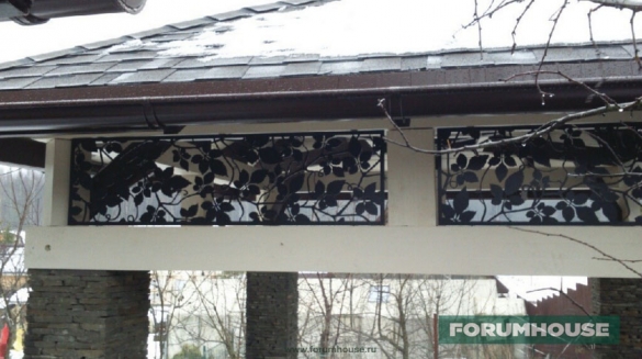

Чтобы уменьшить прозрачность, в дальнейшем над забором со стороны участка будут высажены туи, от посадки дикого винограда пришлось отказаться, так как за несколько лет он полностью заплетет весь ажур. А на фоне зеленых туй черное кружево будет смотреться особенно выигрышно. Металлическое кружево, изготовленное по технологии лазерной резки – удовольствие дорогое, и забор из него потянет далеко не каждый, но почему бы не использовать его в оформлении других зон. Например, как здесь.
