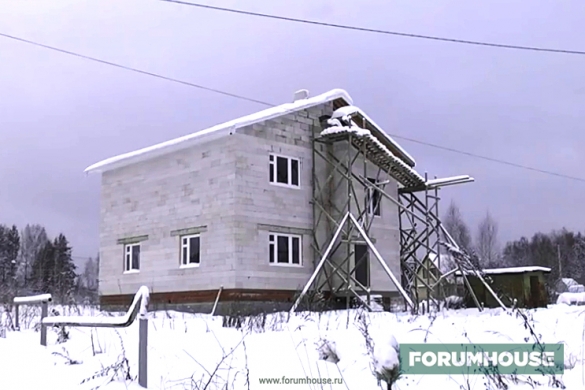

В силу жизненных обстоятельств я поставил перед собой цель — самостоятельно построить дом за 1 млн руб. и жить в нем. Конечно, возвести каменный дом размером 10х7.5 м за эти деньги сложно, но построить дом не более чем за 1.5 млн руб. - вполне реально.
Сразу скажем, что Владимиру удалось решить поставленную задачу. Он, вместе с тестем и 1 чернорабочим, примерно за полгода построил дом из газобетона и отделал первый этаж для переезда жены и двоих детей. Это позволило избавиться от денежных трат за аренду съемного жилья.
Выгоду самостроя Владимир оценил, сделав нехитрый расчёт и осознав, куда уходят деньги на стройке, и где можно сэкономить. Это плата строителям за работу.
Владимир Егоров
Приведу пример из жизни. В 2 км от моей деревни, в соседнем СНТ, построен дом размером 9х9 м, из газобетона, в 2 полноценных этажа. Дом обошёлся хозяину в 3 млн руб., причём около 40% этой суммы ушло на оплату работы строителей. Т.е., ориентировочно, такой дом можно было бы самостоятельно построить за 2 млн руб.
Возникает справедливый вопрос — зачем кому-то платить деньги за работу, если без вашего непосредственного участия стройка остановится, или рабочие станут халтурить. Конечно, строя дом самостоятельно, привлекая к процессу родственников или периодически используя на простых работах наёмных чернорабочих, возведение дома может затянуться. Стройке придётся отдать всё свободное время и силы, но и результат, и качество работ будут на совершенно другом уровне. Ведь вы строите для себя!

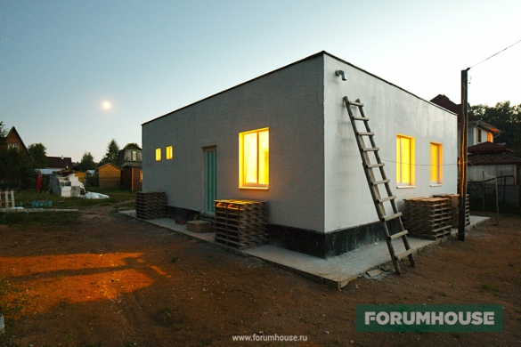

 Скажу сразу, перед началом возведения дома у меня не было строительного опыта. Я совершенно не разбирался в строительных технологиях. Пришлось всему научиться.
Для ориентира приведём основные характеристики дома, построенного Виктором:
  • размеры дома — 8.5х10.5 м;
  • высота — 4.2 м;
  • общая площадь — 72 кв. м;
  • высота потолков — 3 м;
  • фундамент — плита, армированная композитной арматурой;
  • стены — газобетон D400, толщиной 375 мм, оштукатуренный с двух сторон;
  • перекрытие — сборно-монолитное железобетонное с утеплением;
  • кровля — плоская.
Общий бюджет строительства: включая покупку мебели, монтаж системы отопления, водоснабжения, канализации, строительство летней кухни и благоустройство участка, составил 2 млн руб.

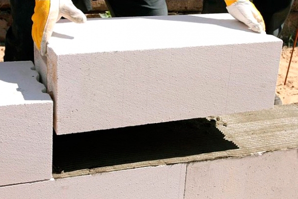

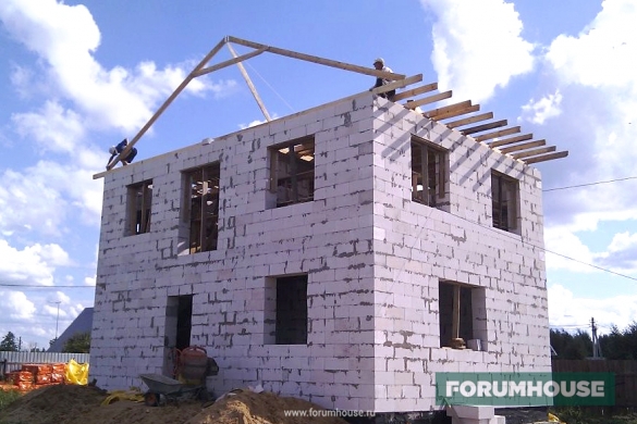

Я выбрал для строительства дома газобетон, т.к. кладку можно вести самостоятельно, практически без привлечения подсобной силы.
Размер газобетонного блока оптимален для кладки одним человеком, а его крупноформатность ускоряет строительство дома. Стены буквально растут на глазах. Технология хорошо отработана. В Интернете есть масса проектов домов, оптимизированных под газобетон и, что немаловажно, газобетон просто обрабатывается. Разрезать, отпилить, отшлифовать блок можно на строительном участке, не прибегая к помощи дорогих инструментов. Кладка блоков ведётся на клей, кладочный шов получается тонким, что минимизирует количество мостиков холода.
Более подробно о газобетоне рассказывается в статье «Мифы и легенды о газобетоне».
